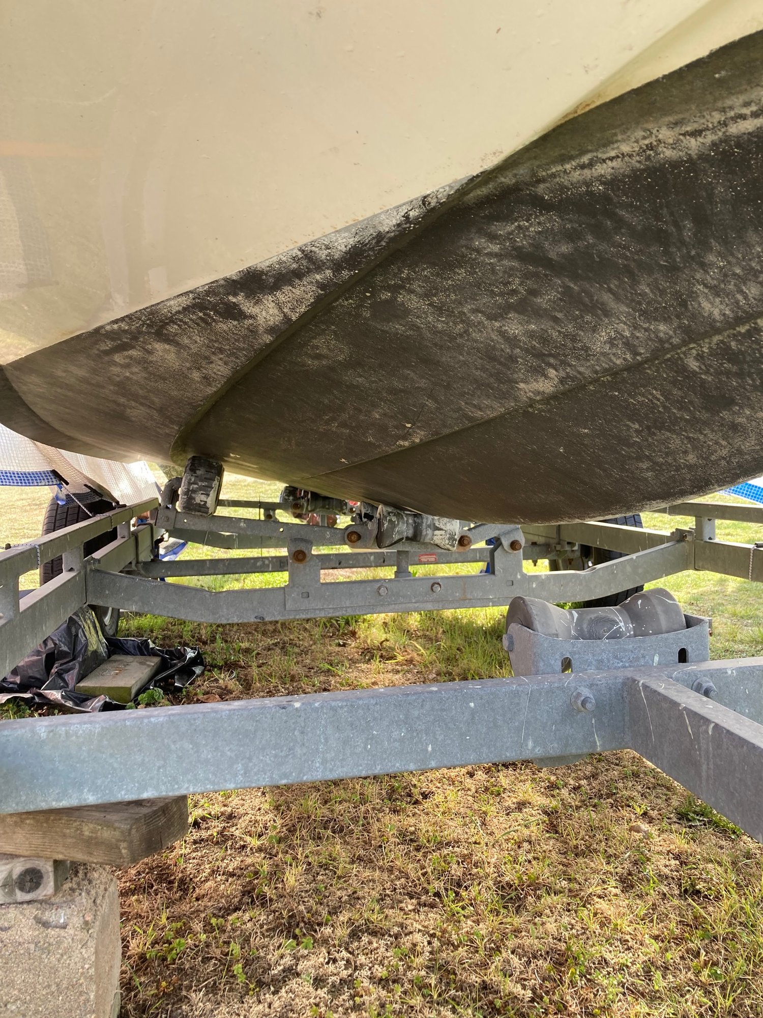

Anders89 11 Postad 3 April , 2022 Hej alla! vet inte om tråden ligger rätt men lägger den här. Ni som har bra erfarenhet av bottenmålning kan ni se om jag behöver måla om min eller kan man lägga i den som den är? längst under på bilderna är det inte avskrapat det är bara smuts, det är mest i kanterna o så det har gått av lite. det är en självpolerande färg men jag vet inte vilken. kan man bättra på med en svart självpolerande eller ska man ta grundfärg och sen måla om hela? MVH Anders Dela detta inlägg Länk till inlägg Dela på andra webbplatser
Ljung_Gbg 28 Postad 3 April , 2022 Hej, Jag hade definitivt målat en fräsch omgång förutsatt att båten ligger utmed kusten. Många självpolerande färger verkar gå måla över varandra, så om det är det som det varit så lär det inte vara några problem. Nu är jag ingen expert på ämnet men jag vill minnas att de verksamma ämnena lakas ur med tiden, även på land. Det brukar t ex stå att sjösättning ska ske inom en tidsperiod efter målning. Bottenfärgen på min båt när jag köpte den var röd och båten hade stått på land ett par år, där såg man tydligt att kopparn i färgen var kraftigt oxiderad. Mvh Andreas Dela detta inlägg Länk till inlägg Dela på andra webbplatser
Makro 1 307 Postad 4 April , 2022 Innan man kan ge ett bra svar på om du behöver måla eller inte så behöver man veta var båten ligger när den är i vattnet samt om den ligger i hela säsongen eller om du har den på trailer och bara sjösätter vid användning. Ligger den i på västkusten så behöver du måla med en bra färg och det gäller väl även mellersta och södra Östersjön, i övriga vatten så har jag begränsad kunskap om vad man bör och får göra. Dela detta inlägg Länk till inlägg Dela på andra webbplatser
Anders89 11 Postad 4 April , 2022 2 timmar sedan skrev Makro: Innan man kan ge ett bra svar på om du behöver måla eller inte så behöver man veta var båten ligger när den är i vattnet samt om den ligger i hela säsongen eller om du har den på trailer och bara sjösätter vid användning. Ligger den i på västkusten så behöver du måla med en bra färg och det gäller väl även mellersta och södra Östersjön, i övriga vatten så har jag begränsad kunskap om vad man bör och får göra. Hej! ja precis den ligger i Helsingborg / skåne. och i hela vår/sommar. tänkte om man bara kunde måla över med denna? https://www.hjertmans.se/produkter/batvard-farg/bottenfarger/polerande-vastkust/mille-nct-svart-25lit?gclid=CjwKCAjwrqqSBhBbEiwAlQeqGjMtHBWIgNXp1MWUiSbxF4PP7j3nATOFFN5H6ZJN_lRsKKge01WuZxoC9DgQAvD_BwE MVH Dela detta inlägg Länk till inlägg Dela på andra webbplatser
Gullholmarn 57 Postad 4 April , 2022 Du måste definitivt måla igen. Går bra att måla rakt på, jag har använt biltemas västkustfärg och tyckt den har varit bra. men den du länkar är säkert bra den med. Ligger uppe i göteborgstrakten (april - september i sjön vanligtvis). 1 Dela detta inlägg Länk till inlägg Dela på andra webbplatser
