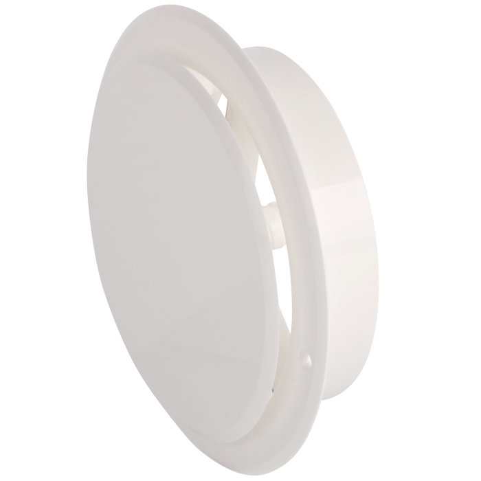

ABC 516 Postad 10 Februari , 2022 Det finns ett antal varianter på ventiler, Googla t.ex på takventil: Biltema: "Frånluftsdon" från Bauhaus att fästas på 125mm rör: Tallriksventil från Jem & Fix: Och det finns massor av andra varianter att fästas i ventilationsrör om man letar. Fast det kanske inte är detta du letar efter? 😀 Dela detta inlägg Länk till inlägg Dela på andra webbplatser
sege 46 Postad 11 Februari , 2022 Jag är på jakt efter rör, utan eget lock. Måste kunna komma upp med fingret till av/på-knappen på solcellsventilatorn så blir ändå inte rätt. 3D-skrivare to the rescue snart. Dela detta inlägg Länk till inlägg Dela på andra webbplatser
