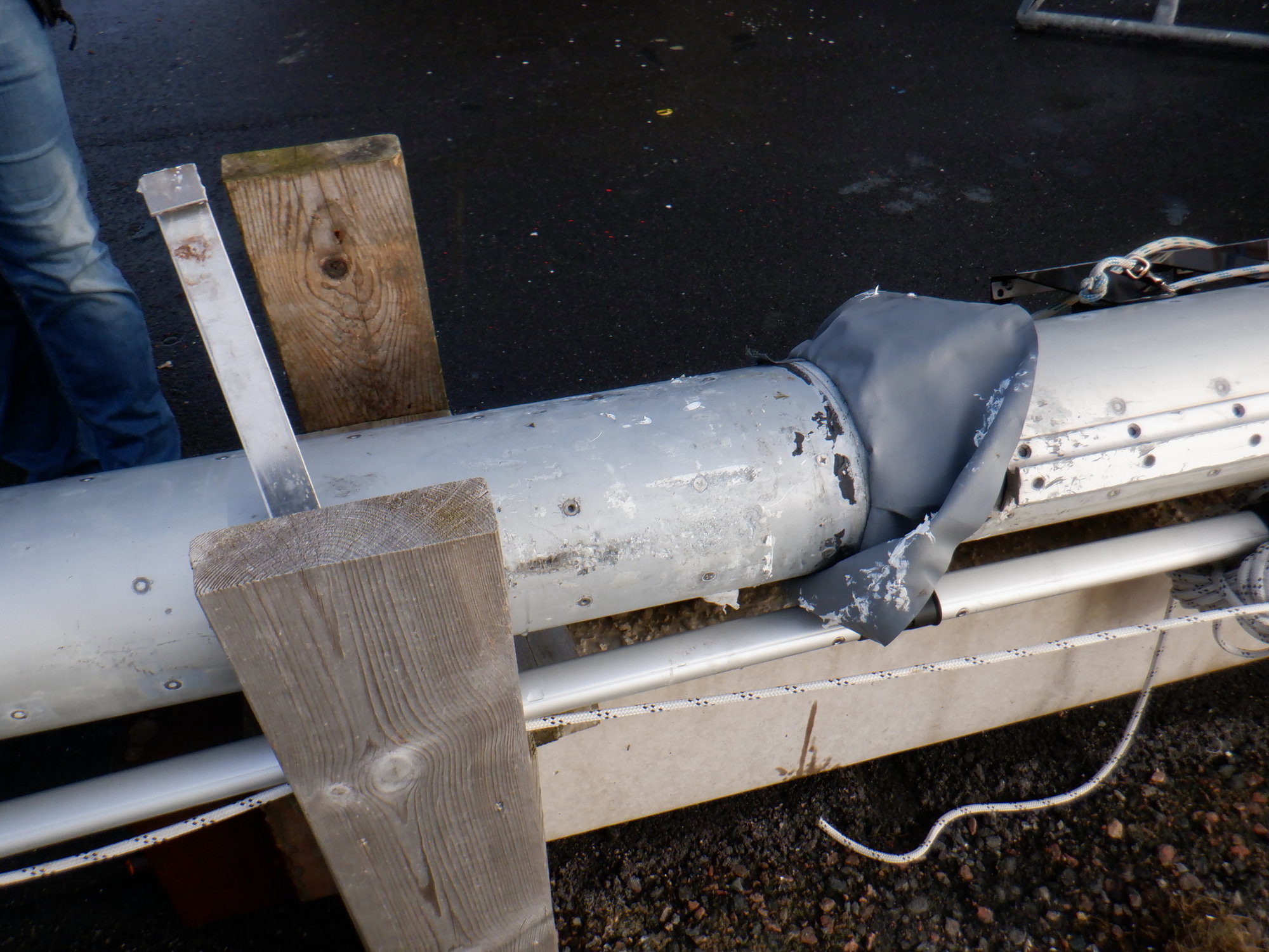

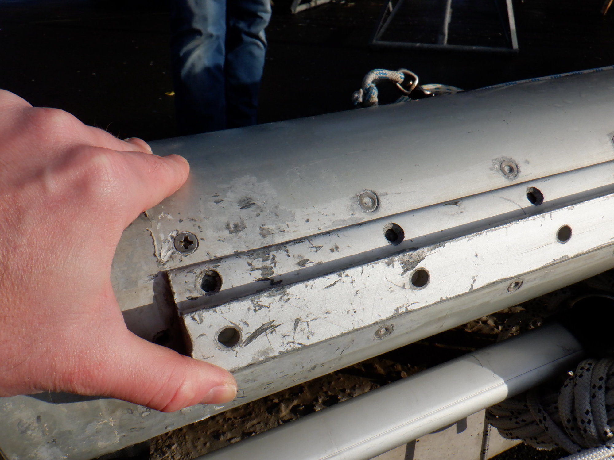

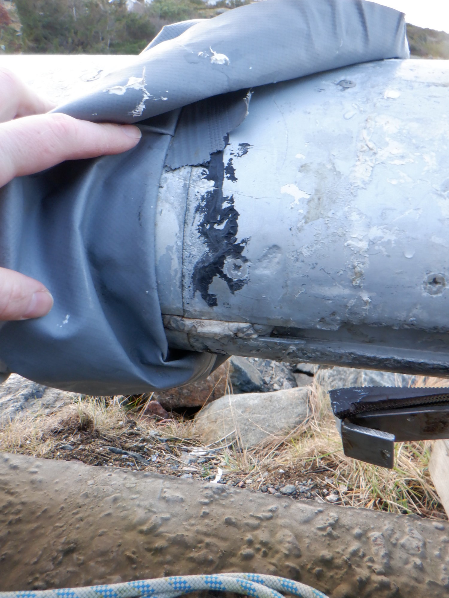

GeBe22 6 Postad 23 Januari , 2022 Hej. Ny på forumet då jag är i köpartagen av en segelbåt. Jag har kommit en bit i tankarna och tar tittat på några båtar. I dag var jag och kikade på en med genomgående mast som gjorde mig fundersam. Masten har tydliga nötningsskador vid skrovgenomgången, se bilder. Hur mycket är normalt? Är det något att fundera på? Sryrskenan (?) för spinnakerbomen var också lös. Flertalet nitar var av, vissa ersatta med skruvar, varav flera också verkar ha gått av. Vad är det som får en sådan skada att uppstå? Det känns inte som att krafterna borde vara allt för stora nere vid mastfoten. Dela detta inlägg Länk till inlägg Dela på andra webbplatser
Hybro 1 249 Postad 23 Januari , 2022 Säkrast att du letar något annat. Ser dessutom ut som korrisonskador. Alltså att den släta fina metallen blivit urfrätt på många ställen. Hur allvarligt det är, måste du få någon att bedöma, om det fortfarande är intressant. 1 Dela detta inlägg Länk till inlägg Dela på andra webbplatser
Lasse-L 341 Postad 23 Januari , 2022 Är båten förövrigt ok köp, pruta för "dålig" mast. Beg- master finns att köpa, det skrotas båtar dagligen. http://lasselundell.se/if.html 1 Dela detta inlägg Länk till inlägg Dela på andra webbplatser
GeBe22 6 Postad 23 Januari , 2022 Tackar för svar. Inser att det är som @Lasse-L säger, allt är reparerbart, även om det vettiga här nog är att göra någon yttre åtgärd, glasfiber eller yttre plåt som nitas och limmas kanske? Skenan borde inte vara några konstigheter att borra ur gamla nitar och skruvar, gänga, eller pressa in nya gänghylsor och dra i nya skruvar. Hur bråttom det är är det precis som @Hybrosäger, det behöver jag få bedömt. En annan fråga: Hur vanligt är det att båtar i dagsläget saknar däcksgenomföring för tömning av septitank? Dela detta inlägg Länk till inlägg Dela på andra webbplatser
Lintott 2 036 Postad 23 Januari , 2022 17 minuter sedan skrev GeBe22: Tackar för svar. Inser att det är som @Lasse-L säger, allt är reparerbart, även om det vettiga här nog är att göra någon yttre åtgärd, glasfiber eller yttre plåt som nitas och limmas kanske? Skenan borde inte vara några konstigheter att borra ur gamla nitar och skruvar, gänga, eller pressa in nya gänghylsor och dra i nya skruvar. Hur bråttom det är är det precis som @Hybrosäger, det behöver jag få bedömt. En annan fråga: Hur vanligt är det att båtar i dagsläget saknar däcksgenomföring för tömning av septitank? Masten är en vital del på en segelbåt. Även om båten är gammal så är det fortfarande samma belastning på maströret vid segling. Djupa kratrar i materialet ger stora försvagningar. Hur djupa kratrarna är går bara att avgöra genom "förstörande undersökning" så det är rätt meningslöst. Att försöka återfå styrkan i ett angripet maströr är inget att ge sig på för en amatör. Spinnakerskenans fastsättning är det lilla problemet. En näve grova popnitar i marinkvalitet, hyra av en tillräckligt stark popnittång och någon timmes arbete så sitter skenan på plats igen. En vanlig "Biltematång" är för klen för dessa dimensioner på popnit så det kan uteslutas direkt. Om masten ser ut på detta sätt så skulle jag vara mycket orolig för skick och underhåll av resten av båten. Även om båten är billig, eller t.o.m. gratis, så ska du inte ta hand om detta problem. (Det kostar även pengar att bli av med ett båtvrak) Det finns andra båtar i bättre skick som är billiga eller gratis. Det kommer att ge dig större tillfredsställelse att lägga tid o pengar på en båt där du börjar från en lite mindre risig nivå. Inköpskostnaden är trots allt bara en del av båtägande. Årligt normalunderhåll, sommar o vinterplats, mm kostar lika mycket oberoende av smärre prisskillnad i anskaffningskostnaden på båten. Leta vidare efter något bättre att börja ditt båtliv med. Det finns många skapliga och trevliga båtar som söker ny ägare. 3 Dela detta inlägg Länk till inlägg Dela på andra webbplatser
GeBe22 6 Postad 23 Januari , 2022 28 minuter sedan skrev Lintott: Masten är en vital del på en segelbåt. Även om båten är gammal så är det fortfarande samma belastning på maströret vid segling. Djupa kratrar i materialet ger stora försvagningar. Hur djupa kratrarna är går bara att avgöra genom "förstörande undersökning" så det är rätt meningslöst. Att försöka återfå styrkan i ett angripet maströr är inget att ge sig på för en amatör. Spinnakerskenans fastsättning är det lilla problemet. En näve grova popnitar i marinkvalitet, hyra av en tillräckligt stark popnittång och någon timmes arbete så sitter skenan på plats igen. En vanlig "Biltematång" är för klen för dessa dimensioner på popnit så det kan uteslutas direkt. Om masten ser ut på detta sätt så skulle jag vara mycket orolig för skick och underhåll av resten av båten. Även om båten är billig, eller t.o.m. gratis, så ska du inte ta hand om detta problem. (Det kostar även pengar att bli av med ett båtvrak) Det finns andra båtar i bättre skick som är billiga eller gratis. Det kommer att ge dig större tillfredsställelse att lägga tid o pengar på en båt där du börjar från en lite mindre risig nivå. Inköpskostnaden är trots allt bara en del av båtägande. Årligt normalunderhåll, sommar o vinterplats, mm kostar lika mycket oberoende av smärre prisskillnad i anskaffningskostnaden på båten. Leta vidare efter något bättre att börja ditt båtliv med. Det finns många skapliga och trevliga båtar som söker ny ägare. Tack för svar. Nu är jag vaken amatör eller ny när det gäller båtar, men tack för omtanken. Jag spenderade två timmar med att krypa in i alla vrår av båten och tittade på masten sist. Den överraskade mig då den inte stämmer alls med skicket på båten i övrigt. Väl underhållet och professionellt genomförda installationer, där det har ändrats, eller redovisade avvikelser där sådana finns. Tyvärr hade säljaren hunnit iväg på andra ärenden när jag kom till masten och jag hade bara mäklaren på plats, som så klart inte känner till något om detaljer om hur länge masten sett ut så osv. Dela detta inlägg Länk till inlägg Dela på andra webbplatser
Hybro 1 249 Postad 24 Januari , 2022 (redigerade) Du ska se att masten är bytt, om det är pedantskött i övrigt. Släng på en rullmast, om kassan tillåter. För att byta till nåt annat för väl med sig en hel del annat kan jag tro... Korta eller förlänga förstag, nya vant o s v. Kanske t o m ett annat storsegel. Redigerad 24 Januari , 2022 av Hybro Dela detta inlägg Länk till inlägg Dela på andra webbplatser
