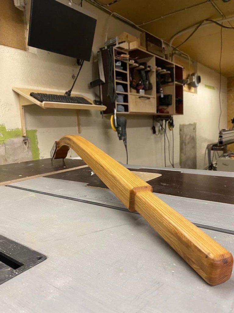

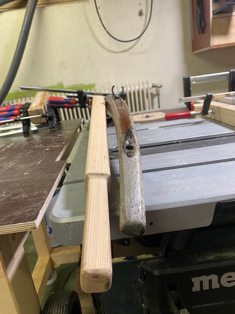

Den slitna och krokiga rorkulten tröttnade jag ganska snabbt på så jag tillverkade en ny.
Den är gjort av alm, ett hårt träslag likt ek. har ingen erfarenhet av att använda detta träslag till detta ändamål men vi får se. Den är behandlad med linolja enbart, tänkte jag skulle testa detta istället för lack.  Fäste till autopilot och rorkultsförlängare fixar jag när den sitter i båten till våren.
Redigerad av emilkanefur
Snyggt!
Spännande val med nordiskt träslag till rorkult. Hoppas det håller sig fint🙂
Alm är väl segt snarare än hårt? Vagnshjul gjordes förr av alm har jag hört. Passar säkert bra till rorkult iaf. Snyggt!
2021-12-09 vid 21:55 skrev Boanjohan:
Snyggt!
Tack! Ja hoppas det kommer hålla bra :)
2021-12-10 vid 12:16 skrev nossnahoj:
Tack! Jag tror det skall vara både hårt och segt så hoppas det kommer funka bra.

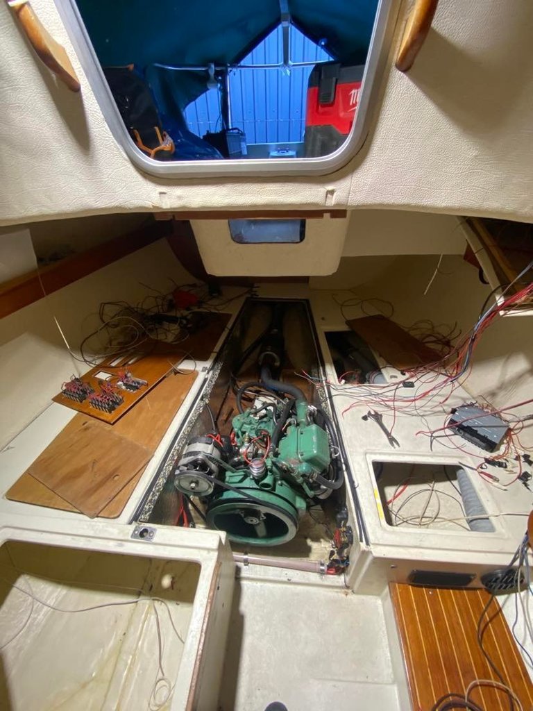

Den gamla elen i båten var ett ända virrvarr så jag bestämde mig för att rensa upp och göra om.
Gamla förbrukningsbatterierna sitter precis bakom motorn där det blir väldigt varmt. Jag antar att det är så det är original på Fenix.
Jag kommer att flytta batterierna till ett stuvfack framför motorn och dra nya kablar.

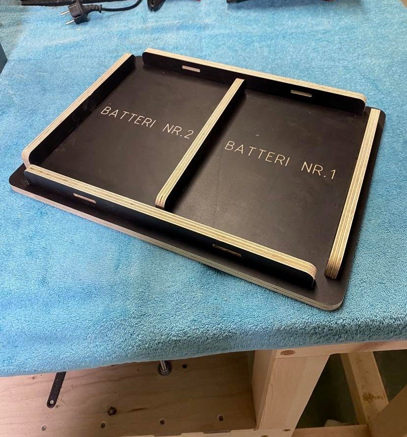

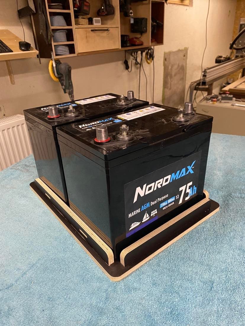

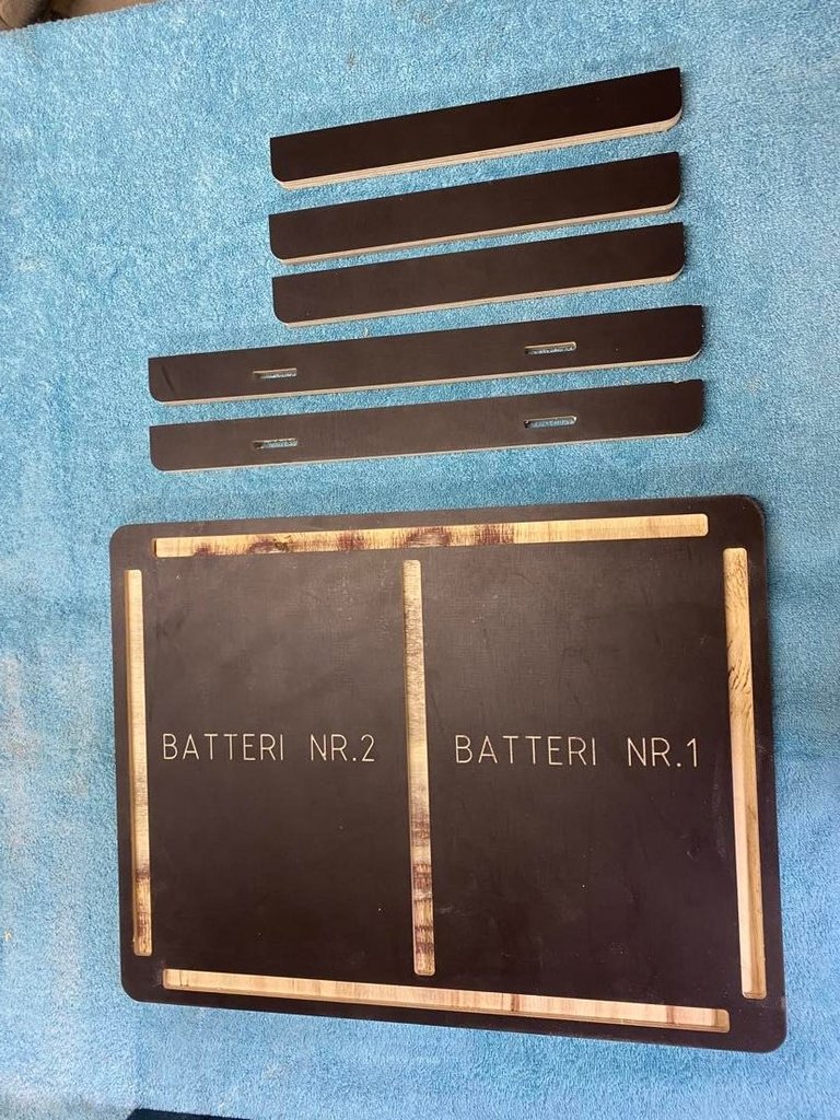

Har pulat ihop en batterihållare som jag på något smart sätt skall sätta fast i stuven.

Hoppas detta kommer bli bra. Skall ordna 2st band som säkrar batterierna.
Köpte 2st 75Ah AGM batterier på seaseas rea som förmodligen inte är någon rea. Finns det någon som har någon erfarenhet av dessa batterier?

Kommer bli bra? Det är redan bra!
Snyggt! 👍

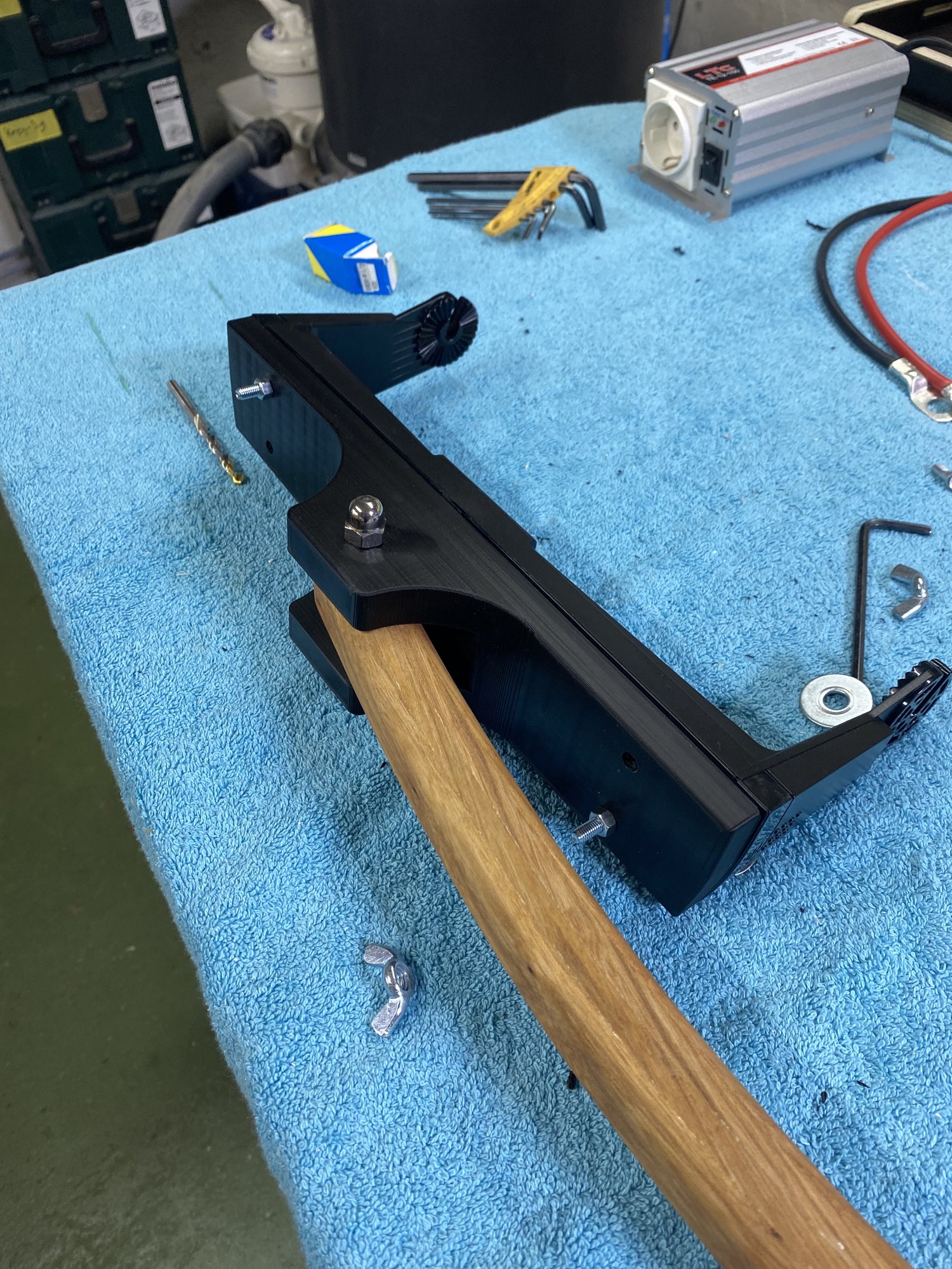

Har tidigare använt Eniro på sjön och det har funkat bra men vi ville ha något seriösare så slog till på  Simrad Cruise 9, en enklare plotter med sjökort och ekolod. Papperskorten är såklart också med i båten.

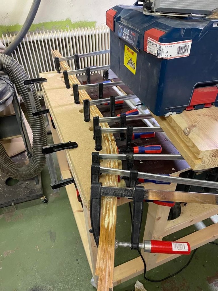

Jag tänker att kunna vika ut och in den i ruffluckan är det bästa sättet på denna båten, skyddad från väder och vind och slippa göra fula hål.
3D printade fästen och en böj-limmad pinne.  IMG_3421.thumb.JPG.981601155ff71d8f741cfa47631794db.JPGIMG_3422.thumb.JPG.1f87359fad9940a791e71ab4e3b69691.JPGIMG_3425.thumb.JPG.4b8e4cd871a6d1875018c2ad6a7fc37a.JPG
