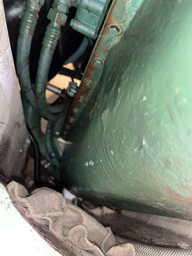

Jag såg 2016 att sumpen rostar på min KAD42. Men inga läckage av vatten synliga. Se bilder i inslaget nedan.
Båten har vinterförvarats ute med god ventilation fram till 2017/2018, då jag såg att det kondenserade fukt på motorn. Sedan dess stängs all ventilation på vintern och jag har en adsorptionstork (35W) i maskinrummet, som håller fukten under 60% - ingen kondens, torrt och fint.
2019 började både sjövattenpumpen, cirkulationspumpen och knät att läcka och motorn stod med fukt konstant under hela säsongen.
I november 2019, efter att jag bytt dessa komponenter rostfixade jag så mycket jag kunde och skyddade med Dinitrol RC900 och målade VP grön på det. Se bilder i förra inlägget.
Nu i oktober 2021 såg jag åter små rostskador på samma ställe på sumpen. Oj va trist - redan tillbaka, jag som hoppades på 3-5 år...
Se bild 4755. Dessa skador började jag att skrapa på, sedan borsta och slutligen slipduk. Se bild 5183.
Denna gång använde jag en billigare tysk "Rost-omvandlare" från Amazon, se bild 5193.
Jag hoppas att det håller sig friskt längre än 2 år denna gång.

3 timmar sedan skrev ThomasVikhog:
Kanske ni kan se HEIC bilder ändå.
Här är bilderna i ett annat format.
5183
5193

Jotack - man får jobba lite med det varje år. Men jag oroar mig inte speciellt för det.
Nytt för i år är att den gröna färgen flagnar av, på ställen som jag inte varit och mekat med.
Rostomvandlarna fungerar hyfsat bra, några ställen (under upp vid skruvarna) är svåra att komma åt.
