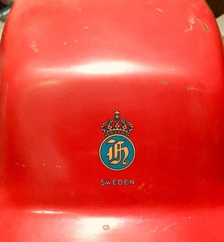

Rickard911 14 Postad 9 November , 2021 Hej! Kan visa en liten båt jag byggde nyss. Har ingen erfarenhet av det egentligen utan byggde lite på känn/skoj bara. Ambitionen var inte att åka ut på havet utan pluttra runt lite på sjön i närheten av där vi bor, bada med ungarna och fika. Det hela började med att farsan hittade en vacker Husqvarnamotor i metallsoporna på tippen. La beslag på den för att den var så snygg och sen måttade jag lite under kåpan, kom fram till att en elmotor av samma fabrikat som jag tidigare konverterade en 80cc cross med borde passa även här. Dela detta inlägg Länk till inlägg Dela på andra webbplatser
Rickard911 14 Postad 9 November , 2021 Putsade upp originalfärgen så gott det gick och byggde ett motorfäste av lite skrot, motorn är på 3kW (peakar på det dubbla) Vips hade jag en motor snyggare än en Torqeedo till en bråkdel av priset. 😀 6 Dela detta inlägg Länk till inlägg Dela på andra webbplatser

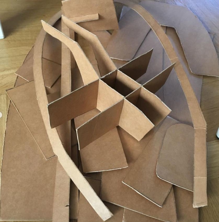

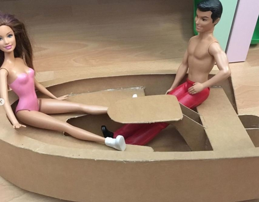

Rickard911 14 Postad 9 November , 2021 Tack! Provade motorn på en gummibåt, funkade bra, men ville ha en annan båt och det är ju kul att bygga saker. Kollade först på sådna där gamla Hobbexritningar på små plywoodbåtar, men de verkade så onödigt krångliga och opraktiska. Skissade på på en mer öppen och lättbyggd öppen retro/modern minibåt. Av utrymmesskäl och att skivor oftast inte är mer än 2,5meter så fick det sätta storleken. Byggde först en pappmodell, skalan fick bli enligt flickornas Barbiedockor, min längd/kontra Kens längd och 2,5meter lång båt. 😀 Dela detta inlägg Länk till inlägg Dela på andra webbplatser

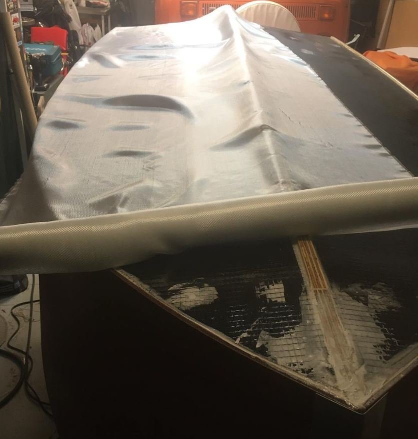

Rickard911 14 Postad 9 November , 2021 Sågade sen ut motsvarande pusselbitar i plywood och frigolit. Limmade först ihop med vattenfast montagelim och sen klädde med glasfiber och epoxi. Riktiga båtar har ratt så sågade bort stången på motorn (heter det rorkult?) Dela detta inlägg Länk till inlägg Dela på andra webbplatser
Georg_Ohm 4 872 Postad 9 November , 2021 Ja det heter rorkult även på utombordare. Kombon tekniklego och Barbie/Ken var ju intressant… har aldrig sett den förr. Du skrev att du använde Kens benmått i en ekvation för att få rätt skala. Det ser nu ut som om det gick bra ändå, då vare sig Ken eller Barbie har skalenliga ben.. båda ser ju ut som utsträckta anorektiker… 😉 Men projektet ser ju klart trevligt och ”gretavänligt” ut. Hur har du tänkt med batterierna? Dela detta inlägg Länk till inlägg Dela på andra webbplatser

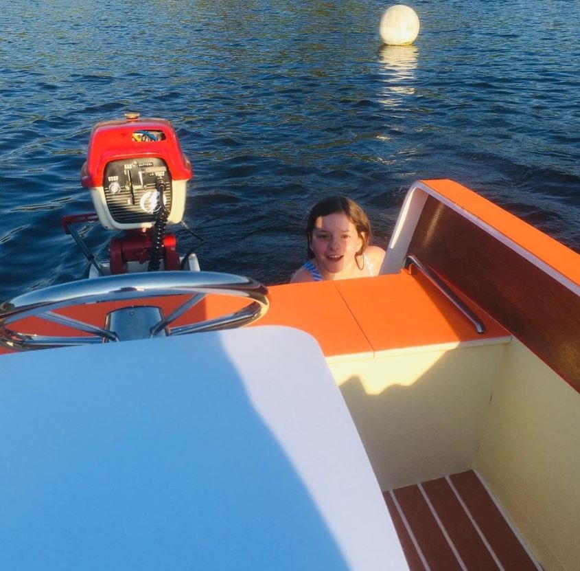

Rickard911 14 Postad 9 November , 2021 (redigerade) Ratten kommer från Biltema, löste styrningen med ett par glidskenor och en skiva som byter sida för två stag. Valde att ha gaspedal, billigare än "båtreglage" och funkar lite som automatiskt dödmansgrepp. Botten sticker ut lite bakom sittbänken likt trimplan och funkar perfekt för ungarna att kliva upp på när de badat. Golvet kläddes med Biltemas "teak" EVA-foam och de uppfällbara bänkarna och relingen med en orange EVA-variant från Amazon. Batteriet är ett 48Volts lithiumpack på ~30Ah, har inte provat räckvidden än, men verkar fungera ypperligt för mitt behov. (har ett litet extra pack från en elgräsklippare som "reservdunk" också) Redigerad 9 November , 2021 av Rickard911 5 Dela detta inlägg Länk till inlägg Dela på andra webbplatser

touchwood 122 Postad 9 November , 2021 Är det en styrdämpare som sitter på motorn ? Dela detta inlägg Länk till inlägg Dela på andra webbplatser
Rickard911 14 Postad 9 November , 2021 33 minutes ago, touchwood said: Är det en styrdämpare som sitter på motorn ? Njä, inte den funktionen, hade ett par starka gasfjädrar i lagom längd som jag använde som styrstag, bedömer dem som stumma i samanhanget. Var så smidigt med de färdiga kultapparna. 1 Dela detta inlägg Länk till inlägg Dela på andra webbplatser

Rickard911 14 Postad 10 November , 2021 Tackar!😀 Ja motorn var som gjord för detta, allt bara passa. Enkelt när den va luftkyld också, var bara en 12mm sexkantsstång mellan motor och växelhus, svetsade bara ihop en sådan hylsa med ett passande kilspårsdrev jag hade över från crossbygget. Motorn är en 48V version av Golden motors BLDC HPM 3000 med deras controller VEC200, handlade direkt från dem, tror jag fick lite rabbat när jag visade bilder på crossbygget (det är 72Volts versionen). Varvtal osv var ganska precis lika som originalspec, men har ju sett att elmotorer brukar ha så stora propellrar, Jag rymmer ju inte så mycket under kavitationsplattan, men på vinst och förlust provade jag att maxa med en så stor som möjligt, vann ett par cm tror jag, vinklar osv har jag ingen aning 🤪 om men det fungerar 😀 Printade i kolfiberförstärkt Nylon. Den svarta som ligger där nedan. Har satt på Biltemas foilspoiler också, känns som den gör nytta. 2 Dela detta inlägg Länk till inlägg Dela på andra webbplatser
