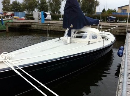

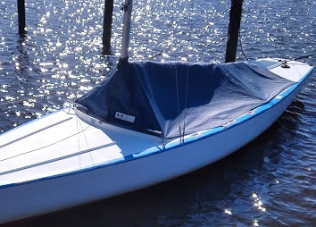

Behöver sy ett nytt hamnkapell till min Soling, så här ser det ut idag.

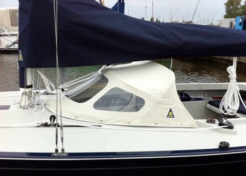

Skulle det vara en poäng att göra det i form av en sprayhood man kan använda även när man seglar, så som på denna bild:
473306833_G2spray2.jpg.02f4404c40e4bd90065fecbce8022624.jpg995396317_G2sprayhood.jpg.df9a252a0fcc2fe663c64c333e308457.jpg
Sen skulle man ansluta bomkapellet efter detta och låta allt hänga i bommen och hållas ut av lattor på sidorna. Till skillnad från tidigare hamnkapell tänker jag att bommen med storseglet kommer utanför kapellet, vilket kanske gör det lite mysigare. Storfallet får vara dirk så att bommen inte behöver ligga uppepå allt.
Tanken är även att ha en stadig båge bak på sprayhooden som man kan hålla sig i om det går fort, både när den är uppfälld men även när man fäller bågen frammåt. Allt kommer vara fäst med snabbfäste så att jag kan lägga undan allt när vi ska delta i kappseglingar.
Hur användbar tror ni att sprayhooden kommer att vara? Kommer det ge visst stänkskydd eller är det en dum återvändsgränd som krånglar till hela projektet?
Solingen är en förvånandsvärt torr båt, men en och annan våg stänker ibland ner oss...

Jag tycker att en sprayhood ska gå nästan helt ut till sidan av skrovet, i synnerhet på en smal båt. Det mesta som skvätter kommer ju i det yttre området. Vi har en ganska smal sprayhood, och det är en rätt liten zon som är torr och vindskyddad. Med en bredare hade det varit bättre. Vår kan inte göras djupare eftersom storskotet är precis akter om, och bredare är också svårt eftersom överbyggnaden är ganska smal.

Sprayhooden på dina bilder är ganska smal och då kanske lattor i taket är bättre så du kan dra ut sidorna längre och vinna utrymme invändigt.
I övrigt tycker jag sprayhooden på dina bilder är riktigt snygg!

Sprayhooden på mina bilder i TS är väldigt snygg, men som Raol kommenterade så kommer den förmodligen har väldigt liten effekt om den inte går hela vägen ut.
