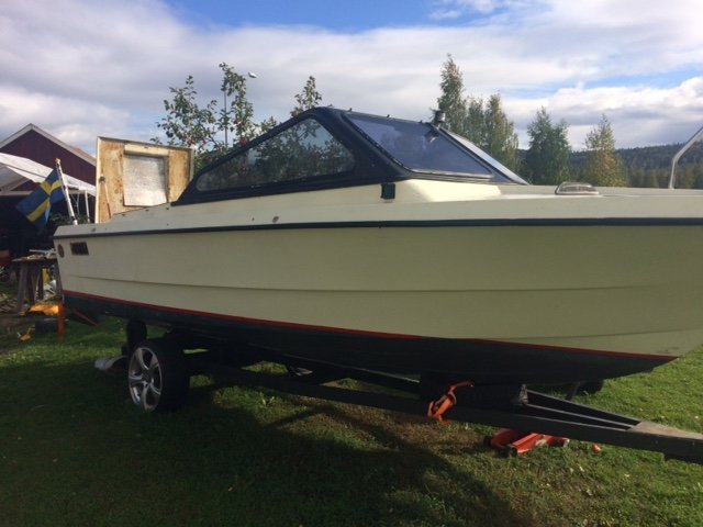

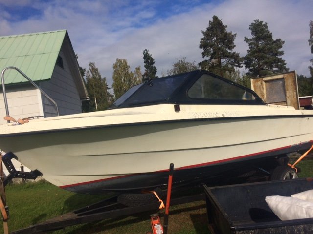

jag är ny i detta forum, det ska bli roligt att dela erfarenheter med er alla nu när jag har blivit motorbåtsägare för första gången.
Jag behöver hjälp av er erfarna båt entusiaster som kanske kan hjälpa mig att identifiera vad det är för fabrikat på min båt som jag just köpt.
Ägaren vet ej, och jag har sökt förgäves efter nån plåt eller dekal som skulle kunna visa märket men inte hittat nåt.
Det enda jag hittat är en dekal på skrovet vid aktern där det står Volvo Penta Power.
Motorn ska vara en volvo penta B20 enl. ägaren. kolla bilderna och kom med förslag på fabrikat.
jag måste ju veta märket om jag behöver reservdelar å så.
vänligen Leif Nejman

Det är inte riktigt så det fungerar vad gäller båtar. Många båtar byggdes av små varv och ibland som allt från byggsats via halvfabrikat till fullt varvsbyggda. Många båtar har sedan modifierats en hel del genom åren, både av olika ägare men även att varven har ändrat utseendet.
Båtar består också ofta av en massa bytta delar, tex styrning, lanternor etc genom åren och det enda som kanske är kvar är skrovet.
Så, tro inte att du kan hitta reservdelar genom att du vet vilken tillverkare båten har.

Vad har båten har båten för mått, längd och bredd?
Den är 6M lång och 2,20 M bred
Ser jag rätt att ramarna till vindrutan är plastade, och inte aluminiumramar som är mer brukligt?
jo det ser ju ut som en B20 och den vanligaste marinversionen heter AQ130, men det finns några olika varianter.
Du har ju ett drev där bak antar jag, några varianter är 100 eller 280. Du löser säkert ut vilken modell det är på egen hand om du googlar de beteckningarna, eller postar några fler bilder.
Forumet älskar bilder.
Jag tycker det ser ut som ett trevligt skrov så det kan nog bli en rolig båt :)

AQ 130, hette nog den motortypen, av drevliftens utseende att döma ser det ut att vara ett 280-drev av någon av de olika utföranden.
Motorn då är ju baserad på en B20 som av Pentaverken är marinkonverterad. Under den röda ”träbiten” som är av plåt, flamdämparen, sitter det två förgasare, där kan det skilja sig en del. Zenit Stromberg var det för det mesta, vissa modeller hade Solex. Under årens lopp kan det ha blivit en eller två mindre Weber också.

Kanske en Ryds HT som är ombyggd till DC
Jag är faktisk också lite inne på det, inte helt olik:
Drevlyftspumpen hör till ett 100-drev. Motorn är nog utbytt, då inte AQ 130 fanns med 100-drev.
Ingemar

en ryds kan det absolut vara!
skrovet verkar exakt lika faktiskt.
