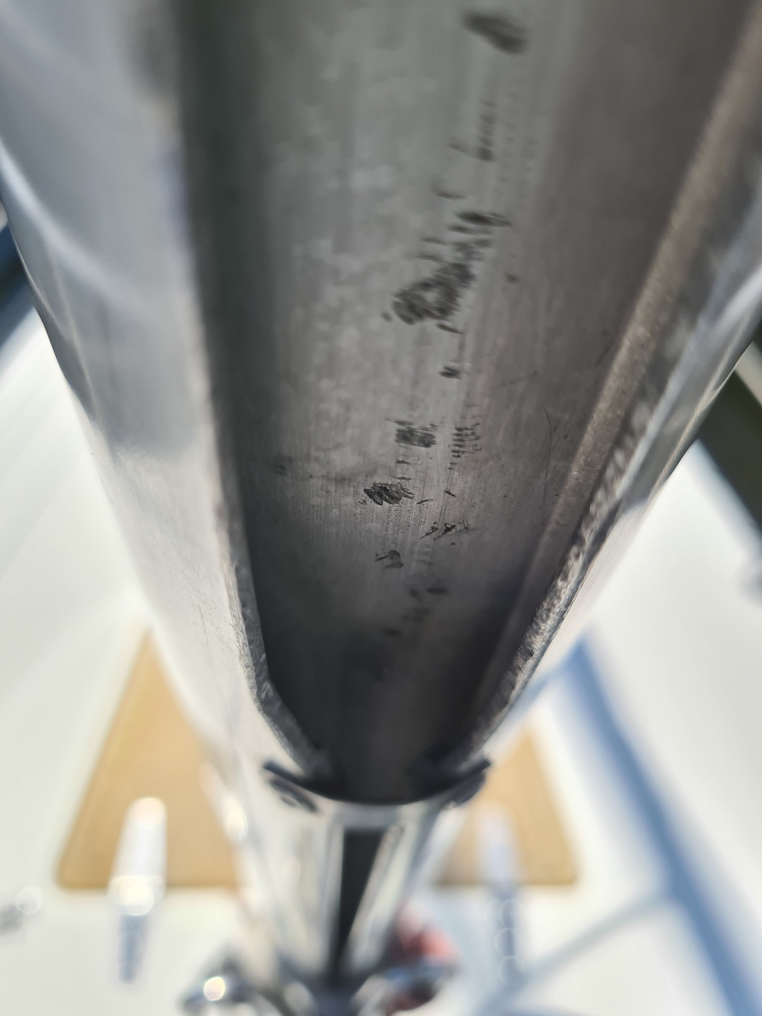

Jag köpte en Albin 57 i somras med orginal storsegel från 1980 med mastlik. Tycker att det känns som det är dags med ett nytt segel. Jag har valt att köpa seglet från Far east sails i Hongkong och kan säkert få bra hjälp från dem men jag tänkte höra om era erfarenheter om modell på travare, jag hade svårt att få bra fokus på bilden. Bredden på själva slitsen är 5mm, tjockleken på godset ca 4,5mm och djupet är 17mm. Min spontana tanke är en rundtravare samma som liket med en stålbyggel typ A032 enl länk. Men sen började jag fundera på om man vill ha ett "mothåll" på utsidan typ A117 .

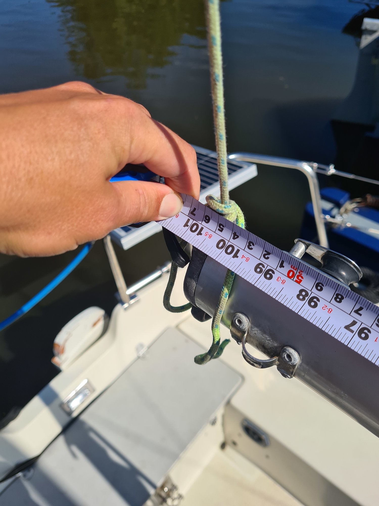

En annan fundering som jag har är infästning av skothornet, jag har bestämt mig för lösfotat men ska jag köra på travare (om det heter så när det bara är för skothornet) eller kardborreband. Fäste för rev och kindblock sitter på bommen men borde inte störa kardborrebandet, men känns som en snyggare lösning med travare (mätningen har inget med frågan att göra).
Jag anser att det skall vara "mothåll" på utsidan.
16 timmar sedan skrev Perpa:
Jag hade nog valt kardborreband.
Om du väljer travare bör du välja en lite kraftigare variant för att sprida ut lasterna och skona rännan i bommen.
Redigerad av McLasse
Har en Monsun o bytte till lösfotat pga lazybag. Gransegel konverterade och satte dit kardborreband med dubbla varv samt en tamp till bomnocken att sträcka upp bomliket med.
Redigerad av Skipper58

En till fundering som jag inte lyfte i första inlägget är schakel, segelmakaren föreslår sydda band för att det ser bättre ut, vilket jag håller med om. Det blir mer omständigt att byta travare med sydda band så plast schakel kanske är smidigare då jag är osäker på travar modellen?
Idag har jag ett enkelt bomuthal bestående av ett block med hundsvott I bomnocken och ett rep från blocket genom skothornet, genom blocket och som sen fästs i en V-cleat på sidan av bommen, vilket jag tycker funkar ok.

Uthalsvagn ingår inte, utan det är en kraftigare travare i så fall http://www.fareastsails.info/orderimages/Clew_Types_Fareastsails.html. Det finns inga intag i bomnocken utan allt är utanpåliggande. Men det är även det som jag blir lite konfunderad över då det finns risk att ett band skulle kunna skava eller trassla mot det utanpåliggande bomuthalet, revet och jag funderar även på att ordna med en justerbar dirk enligt Länk

Båtens storsegel är på 9 kvadratmeter. På ett så litet segel blir det inte så stora krafter att det behövs några kvalificerade travare. Satsa på en så enkel o billig lösning som möjligt. Band runt bommen kommer att fungera utmärkt på den båten.
Är inte särskilt orolig för krafterna, tror dock att band är en starkare lösning som även fungerar på betydligt större båtar nackdelarna är som skrivits tidigare.
Min huvudsakliga fundering är egentligen travarna i masten och även här är jag inte orolig för krafterna utan mer orolig för att de kinkar och hade hoppats på forumets erfarenheter på olika modeller och kanske till och med någon som har en liknade profil och kunde dela med sig av vilka travare som personen använder.
