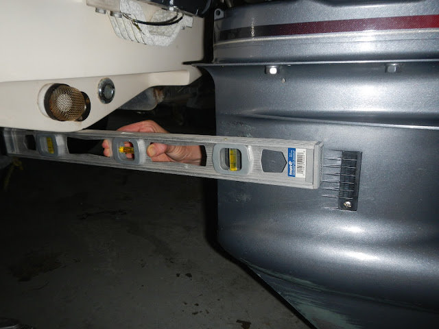

No_jah 452 Postad 8 September , 2021 1 timme sedan skrev Setter: Ok. Kollar skruven först. Blir det inte bra så får jag överväga de andra förslagen. En annan fundering: jag upplever att jag inte kantrimma ner fören tillräckligt när jag kör i motsjö. Kavitationsplattan ligger i linje med båtbotten, men högre än kölen. Nu är den monterad så den inte vilar på akterspegeln, utan hänger ca 5 cm över den. Blir det bättre om jag sänker motorn något hack? Om det är en v-bottnad båt vill du normalt ha kavitationsplatta ett par cm över v:et för att inte ha onödigt mycket av riggen som broms. På denna bilden är motorn kanske hissa på gränsen för högt, men där ser man principen. Dela detta inlägg Länk till inlägg Dela på andra webbplatser
