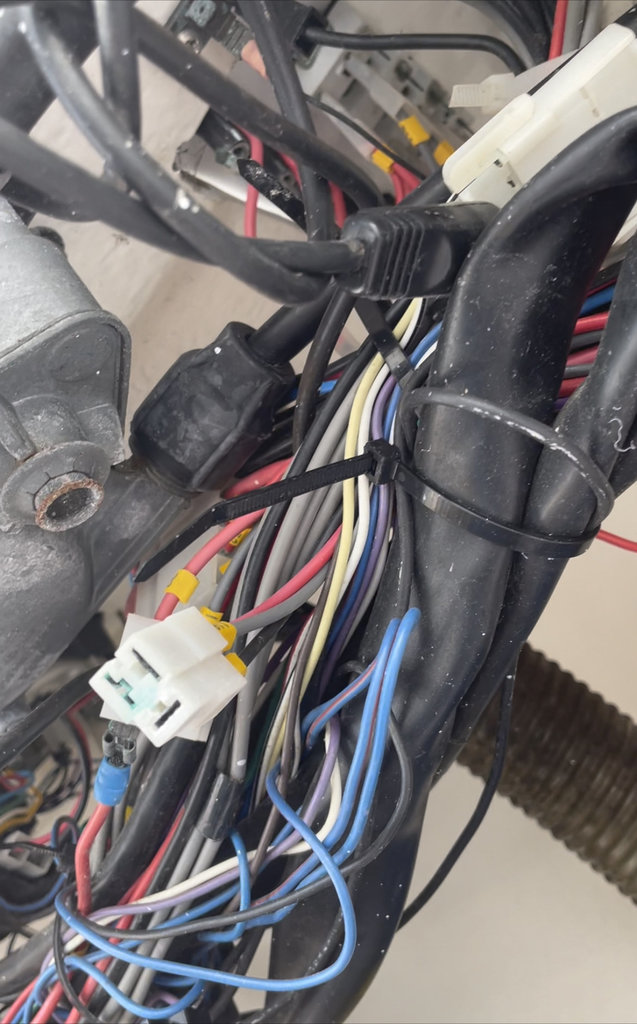

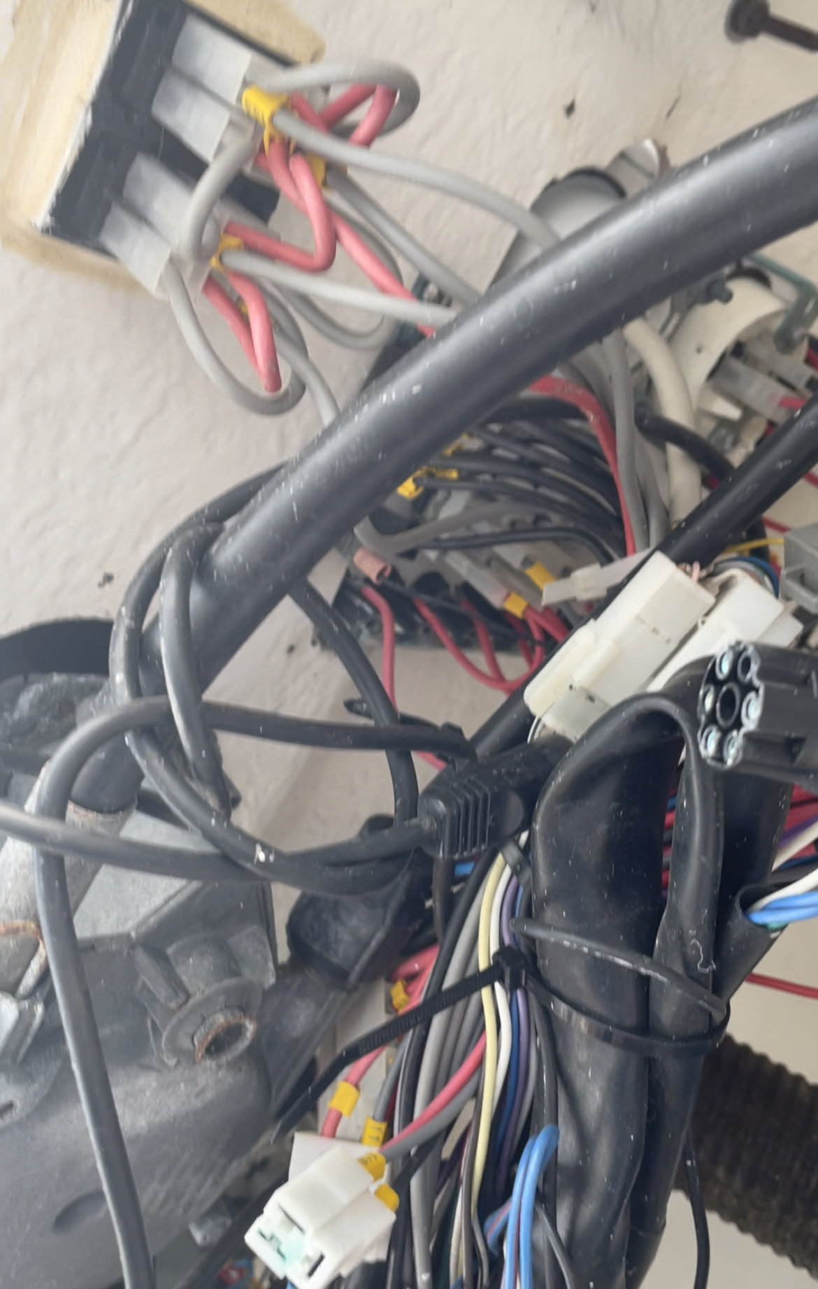

Martin_Haggstrom 42 Postad 7 September , 2021 Hej Jag vill dra om elen i min Nimbus Max 2 Classic med en Kad32. Kabelstammen från motorn till panelen är ”fylld” med massa kablar som ej används. Jag vill ”rensa” upp och få bort kablar som ej används. Går detta? Idag är allt ett virrvarr. Har två batterier en huvudströmbrytare, lanternor, trimplan, tilt, varvräknare, tempmätare, voltmätare, oljetryck samt tanknivå. Vill förenkla o göra om alltihop. Känns som kabelstammen från motorn har för mycket kablar? Går det att rensa bort på något sätt? Dela detta inlägg Länk till inlägg Dela på andra webbplatser
Georg_Ohm 5 127 Postad 7 September , 2021 Det kan ju vara bra att sanera elsystemet på onödiga kablar. men just motorns kabelstam fram till mätartavlan skall du nog låta bli att kippa i. Om allting där fungerar som det skall göra, så låt den kabelstamen vara intakt. Det finns extra kablar och kontaktdon i den som kanske eventuellt kan vara bra att ha i framtiden om du eller nästa ägare vill komplettera med något nytt instrument eller annat. Dessutom kan det vara så att vissa kablar där kan ligga i serie med någonting annat, som om du klipper bort en oanvänd kontakt kan det vara något annat som slutar att fungera. 1 Dela detta inlägg Länk till inlägg Dela på andra webbplatser
Martin_Haggstrom 42 Postad 9 September , 2021 (redigerade) 2021-09-07 vid 09:34 skrev Georg_Ohm: Det kan ju vara bra att sanera elsystemet på onödiga kablar. men just motorns kabelstam fram till mätartavlan skall du nog låta bli att kippa i. Om allting där fungerar som det skall göra, så låt den kabelstamen vara intakt. Det finns extra kablar och kontaktdon i den som kanske eventuellt kan vara bra att ha i framtiden om du eller nästa ägare vill komplettera med något nytt instrument eller annat. Dessutom kan det vara så att vissa kablar där kan ligga i serie med någonting annat, som om du klipper bort en oanvänd kontakt kan det vara något annat som slutar att fungera. Ja det låter mycket vettigt, låter den vara MEN tycker många av kontakterna på kabelstammen och även övriga kablar är risiga, se bildnerna. Kan jag kapa bort samtliga "kontaktdon" och sätta dit nya enligt konstens alla regler? Vad bör man tänka på då? Skall göra om elen i höst och har ritat på ett schema. Tankar - kommentarer på det? Vill även samla alla förbrukare och switchar i en Blue sea fusebox med 12 röda och 12 svarta inbyggt? Kopplingsschema Max2 version 0.6.pdf Redigerad 9 September , 2021 av Martin_Haggstrom Dela detta inlägg Länk till inlägg Dela på andra webbplatser
Georg_Ohm 5 127 Postad 9 September , 2021 27 minuter sedan skrev Martin_Haggstrom: Ja det låter mycket vettigt, låter den vara MEN tycker många av kontakterna på kabelstammen och även övriga kablar är risiga, se bildnerna. Kan jag kapa bort samtliga "kontaktdon" och sätta dit nya enligt konstens alla regler? Vad bör man tänka på då? Skall göra om elen i höst och har ritat på ett schema. Tankar - kommentarer på det? Vill även samla alla förbrukare och switchar i en Blue sea fusebox med 12 röda och 12 svarta inbyggt? Kopplingsschema Max2 version 0.6.pdf 256 kB · 1 download Som sagt var, låt motorns kabelstam vara intakt. Klart att du kan byta kontaktdonen, nu vet jag inte om det är standardgrejer som går att köpa hos någon specialiserad fordonselektrisk firma eller om det är specifikt för Volvo-Penta. Sedan behövs det kontaktstift och oisolerade kanelskor med ”pigg” samt verktyg att pressa dessa. Volvo-Penta kanske har kvar kanelstammen i sitt reservdels/tillbehörs sortiment, men då får du betala såsom om kablarna hade guldledare och som om kontaktdonen var av platina. Nej låt den vara intakt, det är bara du som vet om oxiden i de outnyttjade kontaktstyckena, klart litet elektronikspray och en tops jag ju göra underverk här, kanske. Men båtens övriga elsystem kan du ju lugnt riva ut och bygga ett nytt. Vid snabb påtitt ser ju ditt elschema vettigt ut, om du bara placerar huvudsäkringarna väldigt nära batterierna. I en Max två är ju elsystemet minimalt, om man kan uttrycka sig så. Det som du ritat in är väl det som behövs. Ja ett 12-volts uttag och ett uttag med USB för att ladda telefoner och är ju bra att ha. Länspumpen kunde ju få en trelägesomkoppare; auto, avstängd samt manuell. Dina frågor där i högermarginalen... Tankmätarens givare är ansluten med en minuskabel till det du kallar för ”fusebox” alltså minusanslutningen i denna som jag kallar för ”säkringsdosa”, sedan går det en kabel från givaren till instrumentet. Plus till tankinstrumentet från en klen säkring. Instrumentets belysning kopplar du till instrumentbelysningens plus och minus, på något av de andra instrumenten. Även trimplanens kabelstam lämnar du som den är. Till dess kontrollpanel är oftast orange kabel kopplad, på denna sitter det en lång glasrörssäkring, det är båttre att klippa bort den och ansluta till plus i säkringsdosan istället. Navigationselektronik får spänning från säkringsdosan. Likaså lanternorna, men där är det bättre att från en säkring i dosan leda en kabel till strömbrytaren, sedan därifrån till en mindre säkringsdosa där varje enskild lanterna (två stycken?) får var sin säkring, möjligen kan ju dessa sitta i den större dosan, så slipper du att ta sätta upp en till. 1 Dela detta inlägg Länk till inlägg Dela på andra webbplatser
Martin_Haggstrom 42 Postad 9 September , 2021 Världsklass tusen tack för input. Tar till mig lanternorna och tankgivare biten. Kanelstammen är det sista biten på kabelstammen som sitter med en rund 16-17 polig kontakt eller vad det är? USB uttag förstår jag men har fråga om 12 voltaren? är det för portavla pumpar, kylar osv en bra att ha uttag just in case? Har du även ide om vilken kabeldimensioner jag bör sätta in, finns det rekommenderade standarder för sådant?? 1 Dela detta inlägg Länk till inlägg Dela på andra webbplatser

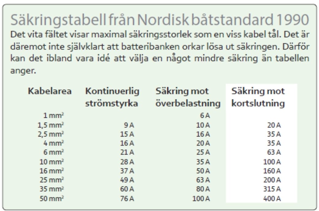

Makro 1 310 Postad 9 September , 2021 (redigerade) Ett nomogram tycker jag är en bra vägledning för att dimensionera kablar om du känner till strömförbrukningen. Till kabellängden räknas både plus och minus. Så om kabeln till en förbrukare är låt säga 3 meter så ska du räkna med 6 meter i nomogrammet. Redigerad 9 September , 2021 av Makro 1 1 Dela detta inlägg Länk till inlägg Dela på andra webbplatser

Martin_Haggstrom 42 Postad 9 September , 2021 Ok så kabelstammen bara ”knipsa ändarna” o sätta på nya likadana kontaktdon till mätarna… Finns det billiga relä som jag kan byta, tänker trimplanen tex? Annat kostnadseffeltivt som är värt att fräscha upp, båten är ju 20 år o aldrig underhållits avseende elen. Tycker själv det ser risigt o opålitligt ut men jag kanske har fel? Dela detta inlägg Länk till inlägg Dela på andra webbplatser
Georg_Ohm 5 127 Postad 9 September , 2021 (redigerade) Jag hade aktat mig väldigt noga för att knipsa i kabelstammen, men det är din båt, det blir kanske dina problem om någonting strular eller slutar att fungera. Relän, Volvo-Penta har så vitt jag vet (jag vet dock inte allting) standardrelän i kontrollboxen och till drevlyften, drevtrimmet, det sitter relän akterut vid hydraulpumpen samt under instrumentbrädan, manövertavlan. Kolla bara att kontaktsidtens konfiguration är densamma. Så här ser standardrelän ut, de enkla har bara en anslutning som heter 87. De växlande reläerna har även en 87a, du ser på bilden hur det skall se ut. Vill minnas att drevtrimmets relän är växlande, men kolla för säkerhetsskull, nånstans på nätet finns det kopplingsscheman. Det finns även relä med två identiska 87, dessa är inte växlande utan avsedda för två extraljus på bil. Jag ser på din bild att en föregångare ägare märkt kablarna med gula plastmärken med en siffra på, dessa kanske du kan ha hjälp av? Redigerad 9 September , 2021 av Georg_Ohm 1 Dela detta inlägg Länk till inlägg Dela på andra webbplatser
Martin_Haggstrom 42 Postad 9 September , 2021 Tackar, sen knipsa och knipsa alltså jag menar bara byta ut risiga kontakt / kableskor eller vad det nu skall kallas. Kontakten längts ut som jag fäster i mätarna... kan det gå fel ändå menar du? Dela detta inlägg Länk till inlägg Dela på andra webbplatser
Georg_Ohm 5 127 Postad 10 September , 2021 10 timmar sedan skrev Martin_Haggstrom: Tackar, sen knipsa och knipsa alltså jag menar bara byta ut risiga kontakt / kableskor eller vad det nu skall kallas. Kontakten längts ut som jag fäster i mätarna... kan det gå fel ändå menar du? Om du är noggrann är det kanske inga problem, men kablarna blir ju kortare, jag vill minnas att det i min mätartavla redan är tajt med kablarna, alltså dom ät rätt sträckta. Om de bara är litet oxiderade som syns på bilderna är det i min mening bättre att putsa upp dem. Du kan ju exempelvis använda en liten platt fil och dra några drag i kabelskon som sitter i plastblocket. Sedan har jag ju en filosofi som säger att man inte skall göra någonting med sådant som fungerar, förvisso kan man ju göra förebyggande arbete och underhåll, men här kan man ju skapa nya problem med glappkontakt och liknande. Dela detta inlägg Länk till inlägg Dela på andra webbplatser

Mackey 4 895 Postad 10 September , 2021 14 timmar sedan skrev Makro: Ett nomogram tycker jag är en bra vägledning för att dimensionera kablar om du känner till strömförbrukningen. När du valt kabel så säkra av kabeln enligt nedan. 1 Dela detta inlägg Länk till inlägg Dela på andra webbplatser

Martin_Haggstrom 42 Postad 10 September , 2021 15 minuter sedan skrev Mackey: När du valt kabel så säkra av kabeln enligt nedan. Så kanske "Säkring mot överbelastning" istället för "kortslutning" tabell? Kanske löser ut oftare men bättre ändå eller hur skall jag tolka dig? Dela detta inlägg Länk till inlägg Dela på andra webbplatser

Mackey 4 895 Postad 10 September , 2021 (redigerade) 2 timmar sedan skrev Martin_Haggstrom: Så kanske "Säkring mot överbelastning" istället för "kortslutning" tabell? Kanske löser ut oftare men bättre ändå eller hur skall jag tolka dig? Ja, jag skulle välja säkring mot överbelastning i nästan alla fall. Den kolumnen stämmer också med hur man säkrar av 230 V-system, men där får man ju igenom betydligt större effekt. P = U x I 230 V x 10 A = 2300 W 12 V x 10 A = 120 W Av den ansledningen skulle jag gå upp i säkringsstorlek till en bogpropeller eller ett ankarspel som kräver stor startström, men ändå ligga under "det vita fältet", istället för att dra jättetjocka kablar. Redigerad 10 September , 2021 av Mackey Dela detta inlägg Länk till inlägg Dela på andra webbplatser
