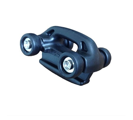

Segeltravare med hjul
Denna typ av travare, gör den någon skillnad mot en utan hjul? Man har ju fortfarande delen som löper i likrännan.
Fast delen som löper i likrännan är ju "avlastad" när hjulen ligger emot. Såna används väl när man har fullängdslattor, som kan ge ett avsevärt tryck in mot masten. Hjulen minskar friktionen.
Är det verkligen så att det enbart bli ett ortogonalt tryck in mot masten när man hissar/revar seglet, och varför blir det i så fall så?

Så då är vi tillbaka på ursprungsfrågan. Gör den någon skillnad med en vanlig travare? Hur stor skillnad i så fall?

De är absolut nödvändiga vid fullattor.
De gör stor skillnad vid en fullängdslatta, men i princip ingen skillnad om det inte är fullängdslattor.
Jag har fullattor i storseglet, som förvisso är litet på en Johnson 26. Vad skulle jag vinna på att byta till travare med hjul?

Om du lätt kan dra upp och få ner seglet: inget alls! :)

Den avlastar bl a också de brytkrafter som uppstår av fullängdslattan när man seglar, vilket minskar risken för skador på likrännan i masten.
