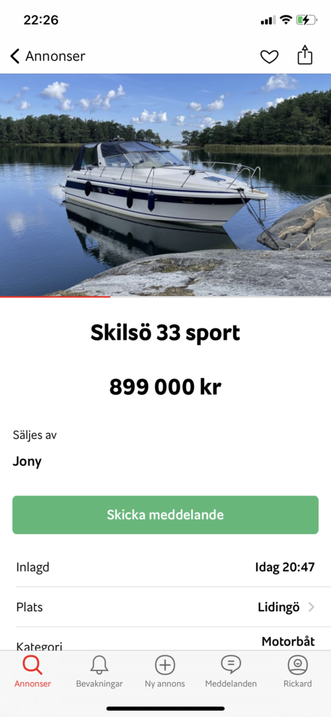

anuba 496 Postad 19 Augusti , 2021 2021-08-17 vid 22:27 skrev Capitan: Här har ni er båt 315 hk Yanmar vilket jag skulle föredra framför Penta alla dagar i veckan Måste vara ett väldigt bra pris med tanke på timmar, utrustning och uppdateringar https://www.blocket.se/vi/97934538.htm Det ser som en trevlig båt med många sängplatser. Men har inte för stora förhoppningar på att Yanmar skulle vara billigare och mer problemfri, bara för att du ser några problem på det här forumet. Enligt vissa är den till och med dyrare i service än VP,https://www.ockeromarinmotor.se/wp/inombordare/3/ Dela detta inlägg Länk till inlägg Dela på andra webbplatser
IngemarE 3 844 Postad 19 Augusti , 2021 (redigerade) 2021-08-17 vid 22:27 skrev Capitan: Här har ni er båt 315 hk Yanmar vilket jag skulle föredra framför Penta alla dagar i veckan Måste vara ett väldigt bra pris med tanke på timmar, utrustning och uppdateringar https://www.blocket.se/vi/97934538.htm Har du, @Capitan, ägt någon Yanmarmotor "6LPA-STP2" själv ? Motorn är förvisso bra (förutom de tidiga, som hade fel typ av ventiltätningar med totalhaveri som följd inom några hundra timmar). Dessutom delar den konstruktion med maskinen i Toyota Landcruiser, så många delar kan man köpa på Toyota istället. MEN, spridarna skall kollas alltsomoftast. Första gången efter 250h (någon ondgjorde sig över VP 600h ovan), men det är inte så stora summor. Den har dock kamrem, som på de länkade båten snart närmar sig sitt andra byte. Beroende på montaget i båten kan det vara mycket svårt att komma åt. Frågan är om den är bytt någon gång ? Sedan bör man utrusta denna motor med avgastempmätare, om man ämnar köra den hårt. Många har knäckts på andra sidan Atlanten, efter att man kört den hårt att lättmetallen tagit stryk. Har dock både monterat och ägt en dylik motor (från ny), och rätt skött och hanterat är det en alldeles utmärkt motor. Som dock även den kan behöva delar. Och att Yanmardelar generellt skulle vara billigare än VP - nähä, det kan jag intyga att de inte alltid är. Nu länkade @anuba visserligen till en sida med mest drev/sköldvarianten och inte axel/backslag, men ändå. Och gemensamt för denna motor (6LPx) och andra serier som t ex 4LHA sitter impellern mycket illa till (snett under motorn framme på BB sida). På nämnda motor måste man nästan alltid demontera hela vattenpumpen för att lättast kunna byta impeller. Både plus och minus alltså 😉 Redigerad 19 Augusti , 2021 av IngemarE 2 Dela detta inlägg Länk till inlägg Dela på andra webbplatser

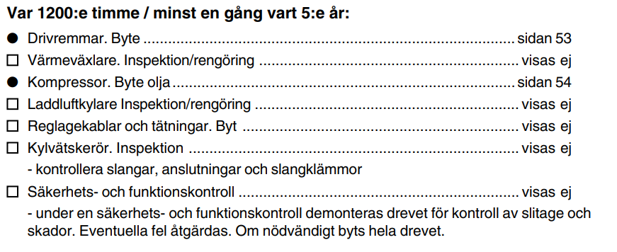

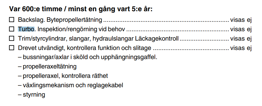

anuba 496 Postad 9 September , 2021 1 timme sedan skrev Volvo_Penta: Bifogar serviceprotokollet för D4 och D6. D4, D6 Serviceprotokoll 47703219_SV.pdf 231 kB · 4 downloads Det är bra med ett protokoll men den verkar sakna vissa punkter som finns med i manualen. Jag saknar inspektion av turbon. Där ser det ut så här, Det verkar bli mer förvirrat ju mer vi försöker reda ut det. Dela detta inlägg Länk till inlägg Dela på andra webbplatser
