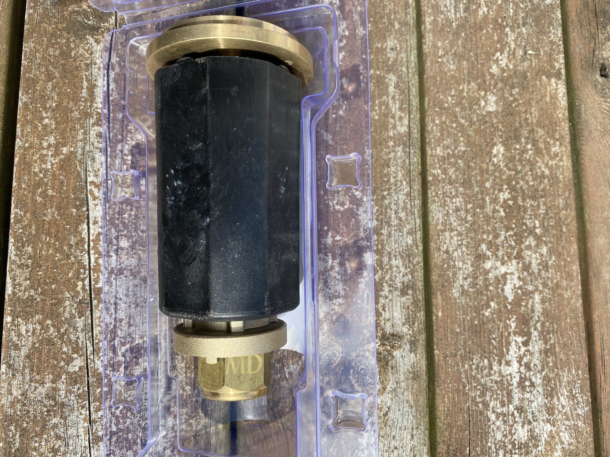

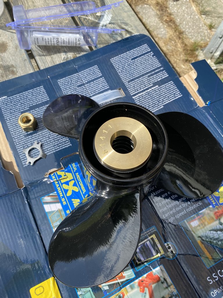

Jag fick min nya propeller men är lite fundersam hur man monterar ihop den. Har jag gjort rätt och hur ska mässingsbrickan sitta?
Ser ut som hylsan ska knackas ner något så kommer brickan passa bättre. Du håller den rätt på bilden. Glöm inte lite fett.

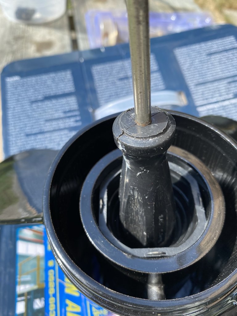

Om det inte går att trycka ner den så kan du tex vända på en skruvmejsel med ett bredare gummihandtag som du sätter i mitten av hylsans hål och sedan knackar lite försiktigt med en hammare/klubba så bör den ganska enkel flytta på sig tills det tar stopp. Kan vara ca 4 mm.
1 timme sedan skrev Freez:
Gick perfekt, tack!

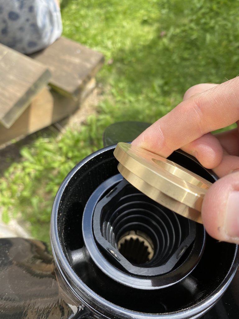

Lånar denna tråden lite. Just bytt propeller på min Mercury 2-takt 60hk -02, och efter bytet kan jag flytta propellern längs propelleraxeln ca 5mm fram o tillbaka när allt sitter som det ska. Ska det va så?
Monterat i följande ordning, vilket känns tämligen självklart:
Inre tryckbricka > Propeller > Yttre tryckbricka > Låsbricka > Låsmutter.
Propellern rör sig mellan inre och yttre tryckbricka. Brickorna rör sig inte. Kan inte trycka in yttre tryckbricka längre in. Har jag rätt propeller?
Då sitter inte "alt som det ska"! Jag funderar på om bricka till innan låsmutter ? Det är inte ovanligt att det behövs lite xtra metall der...

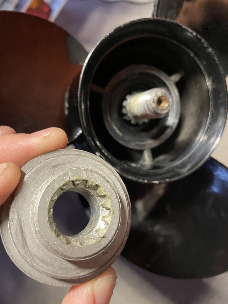

Nu har jag skruvat loss propellern och konstaterat följande.
Yttre brickan bottnar i splinesen då de ”tar slut” i yttre brickan. Yttre brickan bottnar dock med metall mot metall i propellern.
Men hubben verkar inte sitta rätt då det kan skjutas in i propellern framifrån vilket syns på denna tvåsekundersrulle.
vad gör jag åt detta? Eller ska det vara såhär? Det verkar ju finnas olika åsikter 🙂

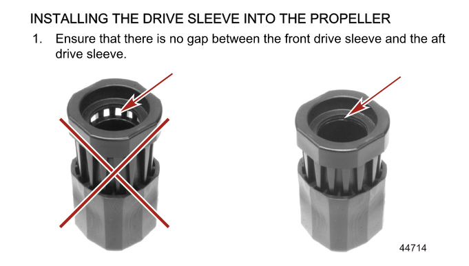

Jag har hittat Mercurys beskrivning av hur man monterar Reflex Hub - den hub kit du har.
http://download.brunswick-marine.com/filereader/file/pdf/4/enen/outboard/2016/4-stroke/8m0114077r.pdf
Dom använder hammare för att få front washer inn i propellern innan man setter propeller på axeln...
Men jeg tror att splines på washer ändå kommer at bottna...

Hej igen, i den länk du bifogade står följande vid propeller replacement:
Citat
NOTE: A small amount of rotation play is normal.
Är inte det exakt det jag har och är orolig över? Vad är "rotation play"? 🙂
Och på bilden nedan visas tydligt att det inte ska vara något mellanrum där jag har mellanrum som visas i min 2-sekundersfilm ovan. Alltså är nått fel... hur  gör jag för att ta loss denna igen? Går det ens? Denna satt i propellern när jag fick hem den. Fick jag en begagnad (återköpt) propeller?
Redigerad av bckmrk
Ursäkta, här säger man att glappet du upplever är designat så...
Och Prop Shop vet vad dom gör...
Detta är konstigt - mina större HD hub kit ska INTE ha glapp - dom ska sitta som f...
Och dom mindre gjorde inte detta innan detta reflex hub kit...
Dessa säger att o-ringen ska ta upp detta glappet och sitta mellan mutter och yttre washer

Aha! Ok, det är som det ska alltså. Kändes dock inte självklart att det skulle vara så… därav denna givande diskussion 🙂 tack för hjälpen, nu känner jag mig trygg. Ska fixa den där o-ringen som jag inte fått
med…
