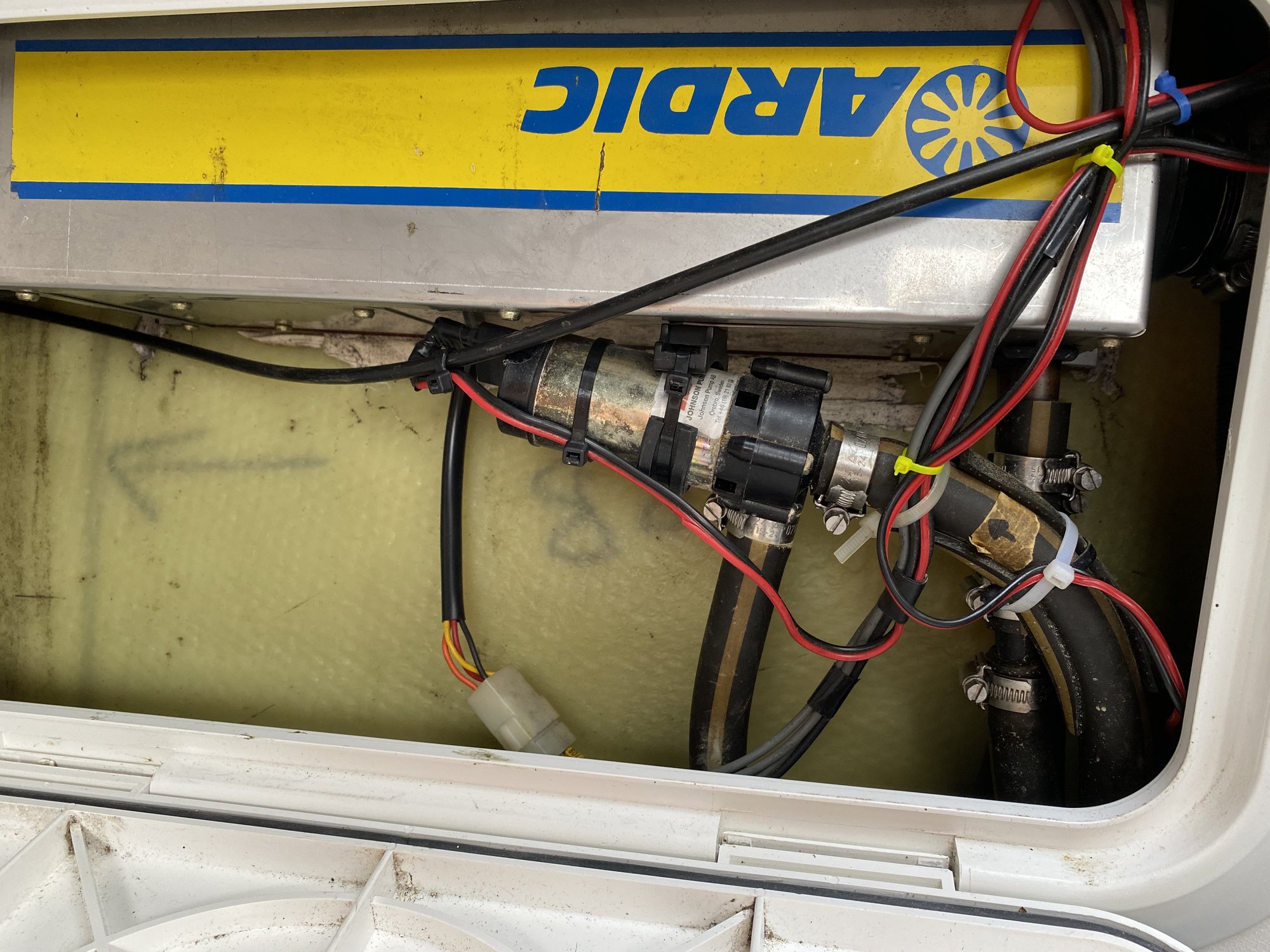

johan_sjobjorn 212 Postad 2 Augusti , 2021 Här kommer en uppdatering. Mätte dT idag, ingående var 58C och utgående 33C, dvs. en temposkillnad på 25C Det är helt ok värme i två av utblåsen på styrbords sida (samma sida där värmaren sitter), dvs de med korta slangar. Det utblås som sitter på babord sida var det klent med värme i och inte mkt tryck heller. Till utblåset på babord sida är det en länge luftslang som går via kölsvinet och som inte är isolerad. Det väl egentligen grundproblemet men om det var mer drag i värmen kanske det skulle räcka trots avkylningen. blir tyvärr svårt att komma åt den slangen så mitt enda hopp att öka värmen genom denna är att antingen öka trycket på luftflödet eller värmen i systemet. upptäckte även att kontakten till extra pumpen för kylvattnet hade ramlat ur, passade på att koppla in den igen. Blev inte någon större skillnad på värmen och då insåg jag dess funktion. Pumpen kan fortsätta cirkulera kylvattnet genom motorn trots att denna är avstängd. På så sätt borde jag kunna ta ut värme nån timme till, skall testa detta vid tillfälle. se bild värmare och pump. Dela detta inlägg Länk till inlägg Dela på andra webbplatser
Peter_K 4 283 Postad 2 Augusti , 2021 32 minuter sedan skrev johan_sjobjorn: upptäckte även att kontakten till extra pumpen för kylvattnet hade ramlat ur, passade på att koppla in den igen. Blev inte någon större skillnad på värmen och då insåg jag dess funktion. Pumpen kan fortsätta cirkulera kylvattnet genom motorn trots att denna är avstängd. På så sätt borde jag kunna ta ut värme nån timme till, skall testa detta vid tillfälle. Jag gissar att det här är felet. Pumpen funkar inte som den ska om det inte är någon skillnad mellan den i/urkopplad; du får för dåligt flöde genom värmebatteriet (en stillastående pump är ett flödeshinder) vilket visar sig på ett delta-T på 25 grader (otroligt högt). 1 Dela detta inlägg Länk till inlägg Dela på andra webbplatser
johan_sjobjorn 212 Postad 2 Augusti , 2021 32 minuter sedan skrev Peter_K: Jag gissar att det här är felet. Pumpen funkar inte som den ska om det inte är någon skillnad mellan den i/urkopplad; du får för dåligt flöde genom värmebatteriet (en stillastående pump är ett flödeshinder) vilket visar sig på ett delta-T på 25 grader (otroligt högt). Ok, vad vore ett normalt / önskvärt dT skulle du säga? Det vore rätt enkelt att koppla förbi pumpen och testa ifall det blir någon skillnad. Dock är jag rädd att få in luft i systemet ifall jag börjar fippla med detta så är lite osäker på hur jag skall lösa det. Ps. såg i värmarens inskruktionsbok att den skall lämna 10kw.. Det gäller vid 80C kylvatten men det borde även bli bra kräm med 67C kan jag tycka. Dela detta inlägg Länk till inlägg Dela på andra webbplatser
Peter_K 4 283 Postad 2 Augusti , 2021 4 minuter sedan skrev johan_sjobjorn: Ps. såg i värmarens inskruktionsbok att den skall lämna 10kw.. Det gäller vid 80C kylvatten men det borde även bli bra kräm med 67C kan jag tycka. Ja, men skall du få ur 10 kW ur kylvattnet behöver du ha rätt mycket vatten som flödar över batteriet, därav extrapumpen. Vattnet tar ju enklaste vägen, vilket sannolikt inte är över gångvärmen, men extrapumpen löser det. Om den fungerar vill säga, och det är ju en smal sak att testa, för den vibrerar rätt bra om den går jämfört med om den står stilla. Jag tror nämligen inte alls att pumpen är till för att du skall få värme efter motorgång, utan behövs för att få tillräcklig cirkulation i systemet kring gångvärmen; så den skall alla gånger starta när du slår på gångvärmen. Är den paj, fixa problemet (säkring, ny pump, kabelbrott..?) så lär du få ut värmen. 1 Dela detta inlägg Länk till inlägg Dela på andra webbplatser
johan_sjobjorn 212 Postad 2 Augusti , 2021 2 minuter sedan skrev Peter_K: Ja, men skall du få ur 10 kW ur kylvattnet behöver du ha rätt mycket vatten som flödar över batteriet, därav extrapumpen. Vattnet tar ju enklaste vägen, vilket sannolikt inte är över gångvärmen, men extrapumpen löser det. Om den fungerar vill säga, och det är ju en smal sak att testa, för den vibrerar rätt bra om den går jämfört med om den står stilla. Jag tror nämligen inte alls att pumpen är till för att du skall få värme efter motorgång, utan behövs för att få tillräcklig cirkulation i systemet kring gångvärmen; så den skall alla gånger starta när du slår på gångvärmen. Är den paj, fixa problemet (säkring, ny pump, kabelbrott..?) så lär du få ut värmen. Provade att ha handen på den man kände inte mkt skillnad, dock lite skillnad i ljudet. Tyvärr var det lite oklart med vad + / - skulle anslutas. Blir det fel kommer den troligen pumpa ät fel håll .. Det jag vet säkert är alltså att pumpen får ström och att det låter lite annolunda när den får ström. Det jag inte vet är huruvuda den verkligen pumpar i rätt riktning, men jag antar att dT =25C indikerar att den inte gör vad den ska. Ny pump verkar gå på nära 2 lax 😞 https://kampetorpmarin.se/johnson-pump-cm10p7-1-12v-16mm-pump.html Dela detta inlägg Länk till inlägg Dela på andra webbplatser
Peter_K 4 283 Postad 2 Augusti , 2021 29 minuter sedan skrev johan_sjobjorn: Ny pump verkar gå på nära 2 lax 😞 Ja, och därför skulle jag börja med att koppla loss pumpen och provköra den innan jag köpte en ny 🙂 De där brukar inte gå sönder bara så där. 1 Dela detta inlägg Länk till inlägg Dela på andra webbplatser
Peter_K 4 283 Postad 2 Augusti , 2021 Har du sett den här? https://allpa.nl/media/manuals/Johnson Pump/IB/IB-3xx/IB-302_C010-30.pdf Notera hur pumpen skall vara monterad om den monteras horisontellt 🙂 1 Dela detta inlägg Länk till inlägg Dela på andra webbplatser
johan_sjobjorn 212 Postad 2 Augusti , 2021 4 timmar sedan skrev Peter_K: Har du sett den här? https://allpa.nl/media/manuals/Johnson Pump/IB/IB-3xx/IB-302_C010-30.pdf Notera hur pumpen skall vara monterad om den monteras horisontellt 🙂 Tack , den verkar felmonterad från fabrik sett till vad som står i instruktionen. Skall justera och testa igen. Huruvida den funkar (verkligen pumpar) antar jag att blir svårt att avgöra utan att demontera slangarna. Dela detta inlägg Länk till inlägg Dela på andra webbplatser
