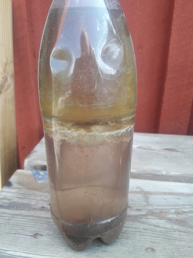

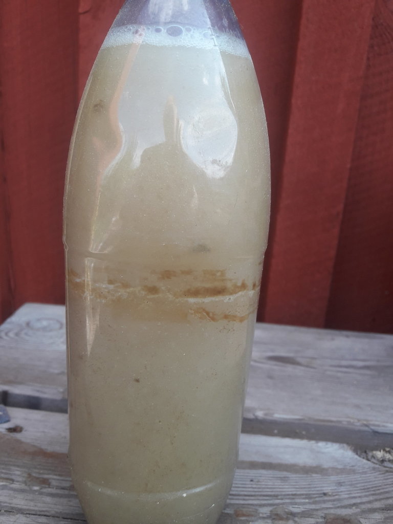

Wildeside 493 Postad 20 Juli , 2021 Kom på en sak! Har ett gammal experiment med diesel tillsats som vi labba med. Nu va det iof extremt mycket vatten/bottenskrap från en gammal dieseltank som vi toppa med ren diesel ca 2/3 Bottensats och 1/3 ren diesel, överdosera i en extremt dyr diesel tillsats. Vet inte om jag vill ha det här i botten på min diesel tank i båten, men den gråaktiga sörjan liknar kanske det du får ut i filtret. Provet gjordes för 2 år sedan. Jag kom iaf fram till den slutsatsen att det är bättre att slamsuga botten av tanken varje vår innan sjösättning, har heller inte haft några problem med dieseln till min motor någonsin och behöver inte byta filter så ofta. Fösta bilden så har den stått orörd iaf 1,5 år andra bilden så skaka jag om flaskan. Dela detta inlägg Länk till inlägg Dela på andra webbplatser

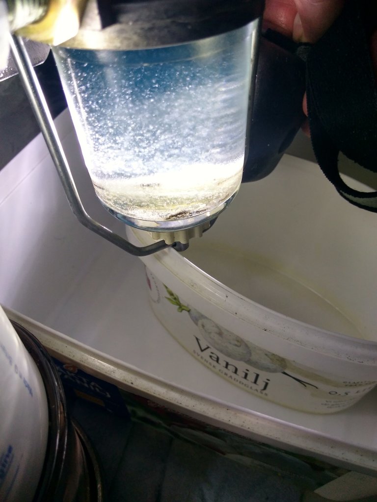

Segelnovis 7 Postad 20 Juli , 2021 Nu har jag sugit 2 liter till ur tanken till vinflaskor. Får upp någon enstaka slemtråd och mycket få partiklar. Innan jag tömmer vattenavskiljaren ser det ut som bild 1. Och när jag återigen fyller koppen och luftar ser det ut som på bild 2. Efter någon/några timmar (över natten) ligger det på botten av koppen som på bild 1 igen även när motorn går. Inget sätter sig i silen ut från avskiljaren och inget verkar ha gått över till avskiljaren i stora canvacfiltret (taskig vinkel men ser helt rent ut på botten av den avskiljaren. Jag har tömt samma mängd från första avskiljaren åtskilliga gånger nu men det verkar inte bli värre heller och MD17 tuggar på. -Bakterier eller annat? -Kan det ligga på ytan eller spritt i hela tanken men åker med snabbare vid luftningen? I morgon ska vi ut på Vänern men vädret verkar bli ok. Dela detta inlägg Länk till inlägg Dela på andra webbplatser

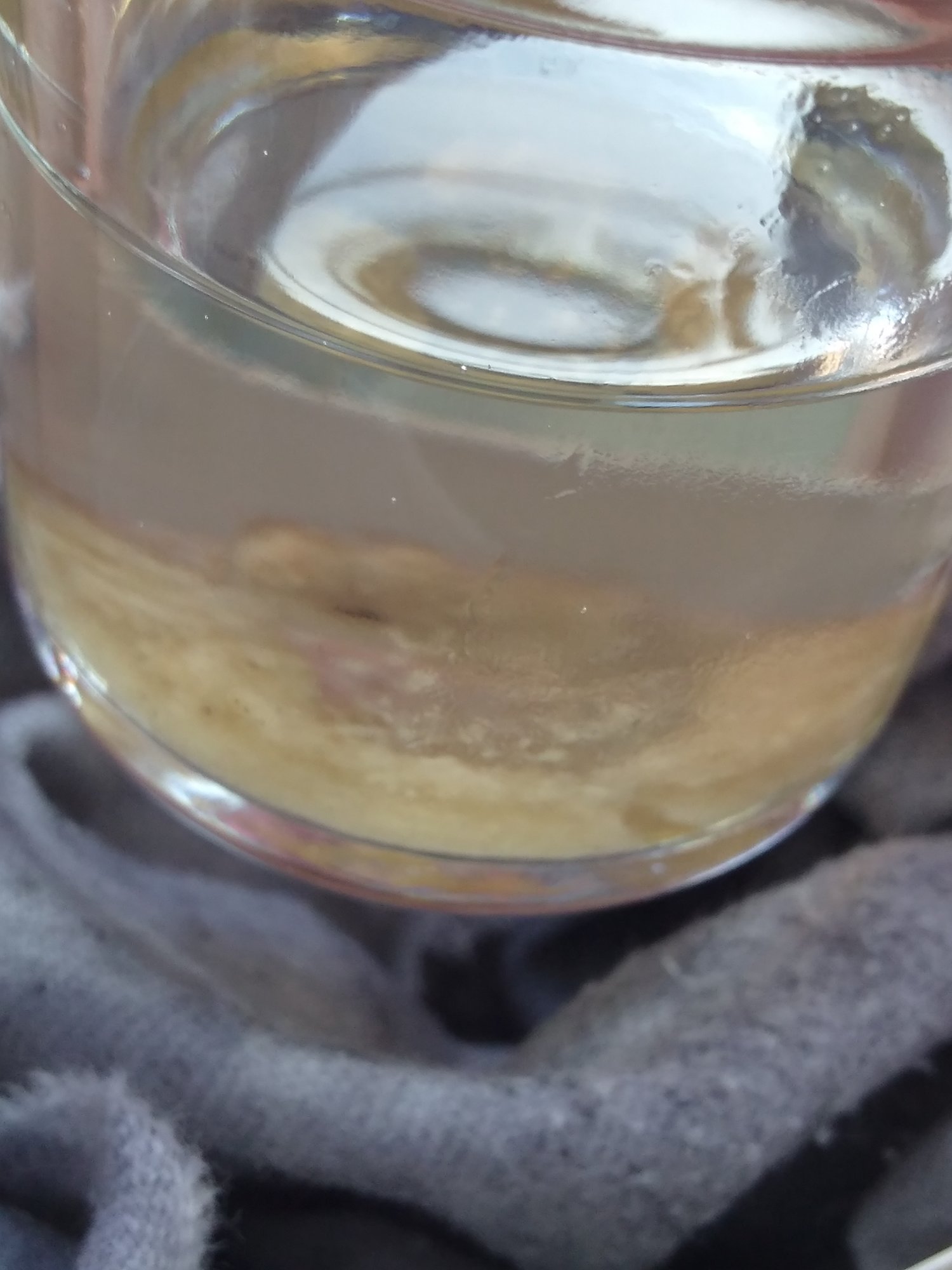

Segelnovis 7 Postad 1 Augusti , 2021 Efter att ha hittat rätt punkt att suga (plockat ut stigarröret) så sög vi ut 15 liter sunkig diesel innan det började komma rent. Jag har tidigare sugit ut tankanslutningen men där verkar finnas någon hylla eller balja så att jag inte når botten. Den sunkiga diesel jag nu fick upp såg ut som svag, grumlig apelsinsaft eller ofiltrerad äpplemust. Efter ett par dagar kommer utfällningar på botten men den är fortfarande o-klar. Gul är den också så förmodligen RME eller liknande. Inga bruna alger och inget direkt slem. Lite, lite vatten på botten. Ingen aning om vad det kan vara för föroreningar (bensin??). Men det får gå på återvinning. Nu verkar problemet löst och det ser bra ut i vattenavskiljaren (ta i trä). 3 Dela detta inlägg Länk till inlägg Dela på andra webbplatser
