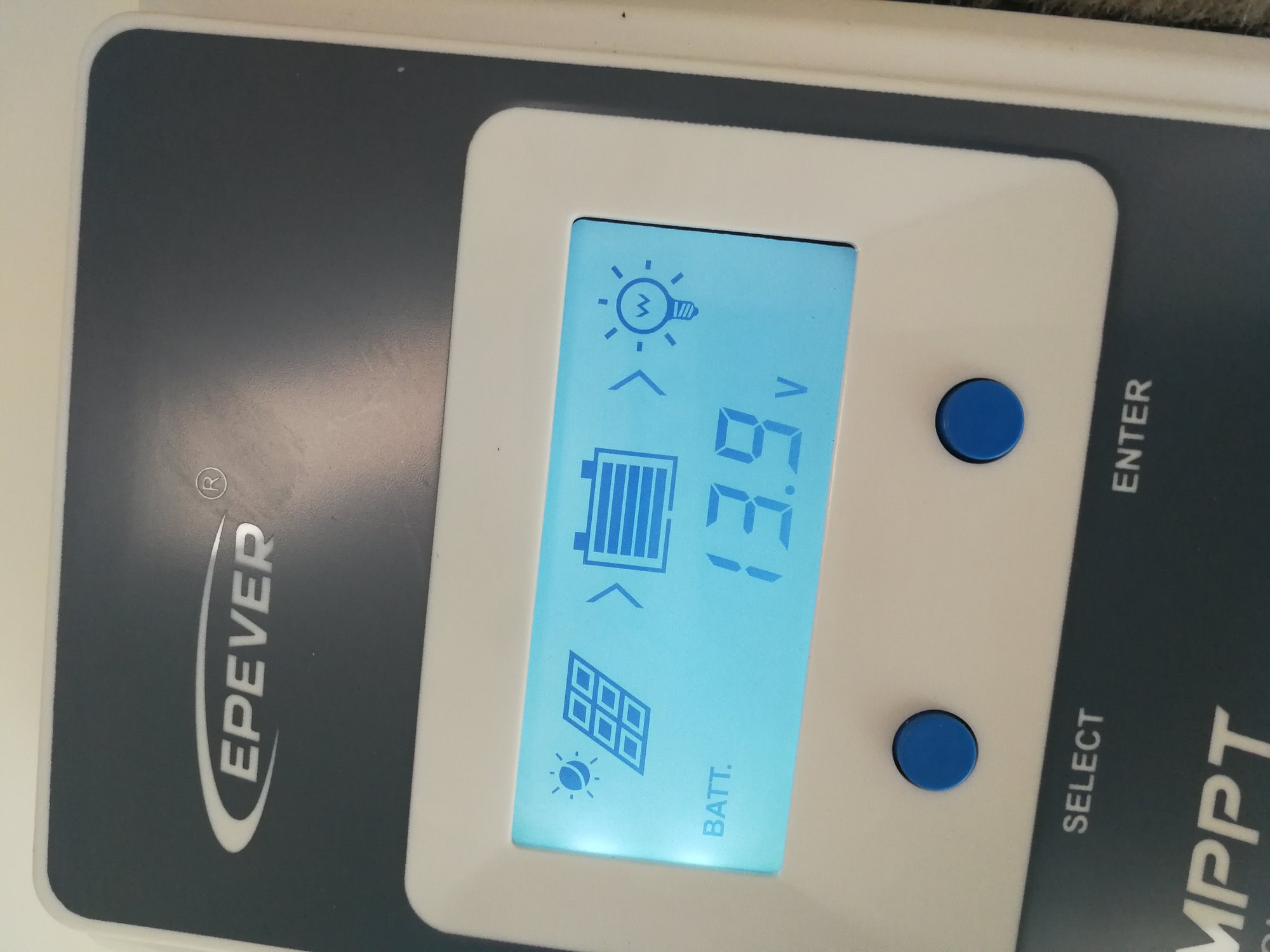

Mätte igår vid solsken och då låg spänningen på 19v på panelen och ca 13v på utgången. Tänkte att regulatorn var så smart att den helt enkelt kopplar ur solpanelen när den känner av att spänningen hamnar under batterispänningen. Ska dubbelkolla ev tjuvström ikväll.

Ja, börjar misstänka kortis i batteriet. 23mA drar regulatorn när den är igång iaf, ingen krypström annars...

Ja, gjorde det igår kväll. 11,84v utan och 11,85 med, men dåligt med ljus. Då gav solpanelen 14v displayen på regulatorn.

Spänningen ändrade sig varje gång jag kopplade in/ur panelen. Det sitter en säkring i andra änden av kabeln vid batteriet också. Jag kopplade in satte upp panelen igår kväll och ska kolla nu på em vad som har hänt. Tack för svar!

13,8v med inkopplad och 13,6v utan. Har inte ändrat dragningen än.
