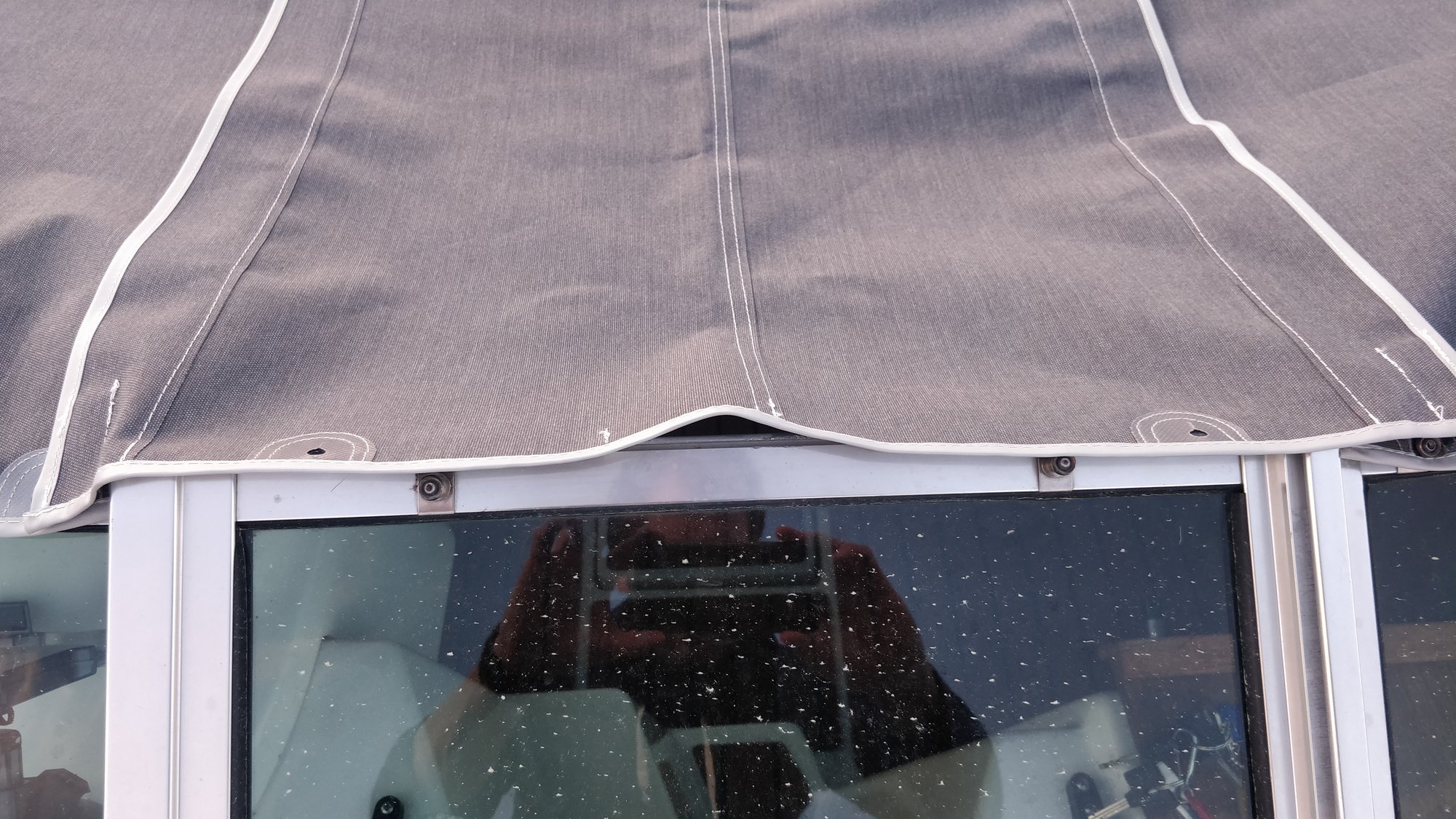

De flesta handlar det om centimetrar men i något fall mer. När jag forcerar i hålen blir det veck mellan dem.
Exempelbild nedan på det öppningsbara fönstret mitt i vindrutan.
Knapparna på rutan ser ut att vara flyttbara dvs går att dra i sidled.
5 minuter sedan skrev Freez:
Ja, alla knappar på rutramen går att bända loss och klicka och på ny position, men det är inget jag vill sitta med om det kommer en regnskur och körkapellet skall upp.

5 timmar sedan skrev Dsl:
Funkar det som på min båt behöver man inte bända utan man kan någorlunda enkelt skjuta knapparna sidledes men kan säkert kärva om det inte gjorts tidigare. 5-56 kan lösa upp fästet. Alternativet är att sätta dubbla knappar på ramen eller göra nya hål i kapellet.
Varför inte sätta några nya knappar i rutramen eller lösgör dem lite gran så kan du skjuta dem sidledes när du byter till ditt körkapell.
