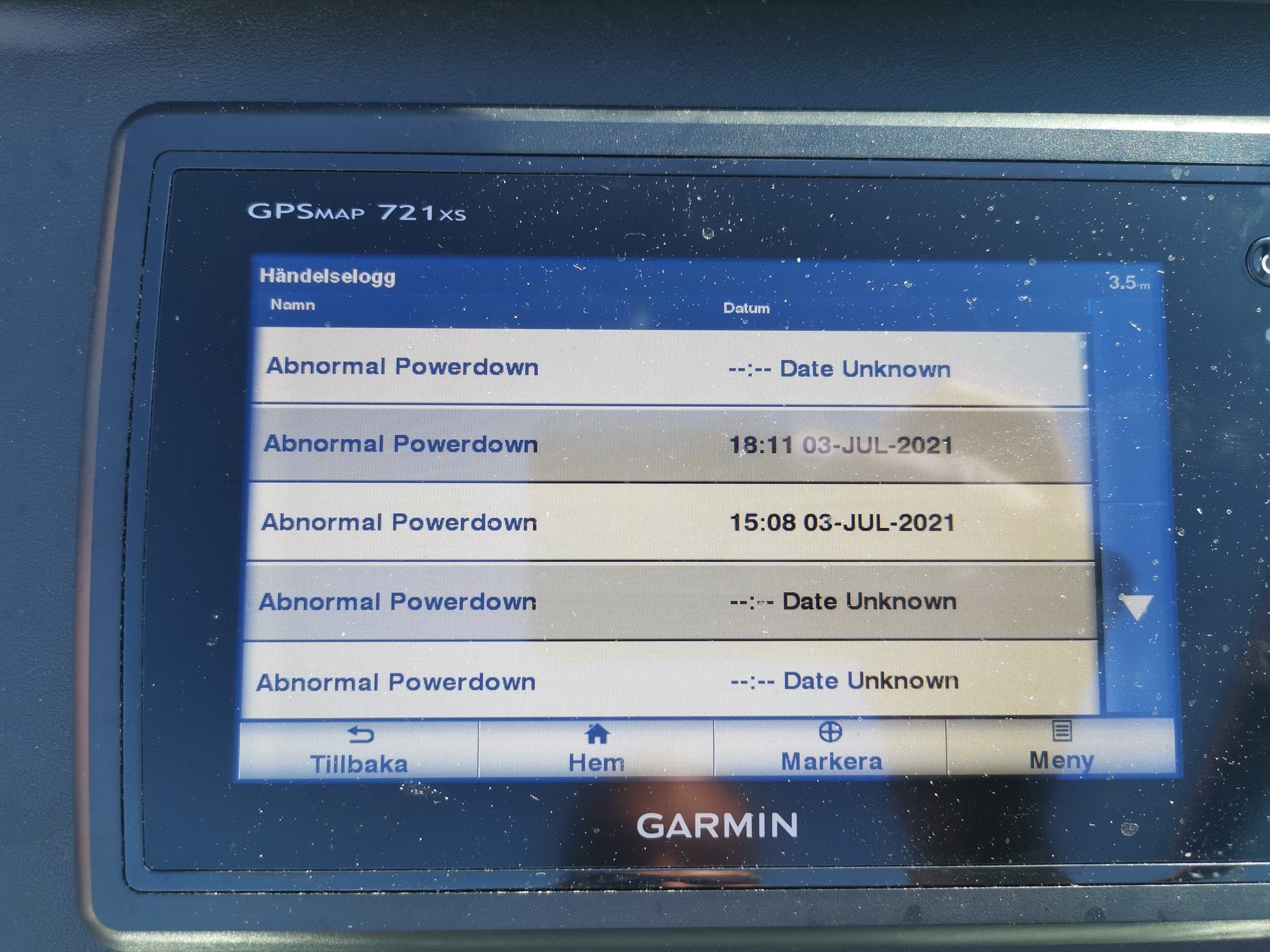

Jacoby 0 Postad 5 Juli , 2021 Hmm. Tack för svar. Jag har felsökt mer i helgen. Dels har jag uppgraderat mjukvaran till senaste version (6.80) men det hjälpte inte. Jag har dock hittat felmeddelanden i loggen, se bifogade bilder. Jag är osäker på om felmeddelandet avseende givaren är ett relevant fel eller inte. Det uppstod en del innan uppgraderingen av versionen men nästan alltid i kombination med power-felet. Efter uppdateringen får jag bara felet med abnormal powerdown. Garmins tips på felsökning finns här: https://support.garmin.com/en-GB/?faq=qd1GNH66NQ0NmRuWD6Xd5A Några tips om vad jag bör kolla först? Är det kontakter bakom plottern också eller går sladdarna rakt in i enheten där? Jag är inte heller säker på vilken säkring som är för plottern men det kanske jag kan luska ut när jag börjar rota i det. Alla tips är välkomna till mig som nybörjare 😊 Dela detta inlägg Länk till inlägg Dela på andra webbplatser
ABC 513 Postad 5 Juli , 2021 Abnormal Powerdown får man om man stänger av strömmen till plottern utan att först ha stängt av den via on/off-knappen. Det låter som att du har kontaktproblem som gör att något stänger av den. Det finns en meny där du kan få fram spänningen till plottern. Du kanske har oxiderade kontakter någonstans och spänningen ligger på gränsen? Enkelt att kolla alltså. Eller så har någon kabel lossat och ger avbrott lite då och då? Och ja, du har en kontakt bakom plottern för anslutning av ström, den bör du kanske kolla. Det är enkelt att lossa plottern, ta bort den yttersta ramen (snäppfäste) och sedan dom fyra skruvarna i hörnen och lyft ut den. Och visst kan man väl tänka sig att plottern har egna problem, men frågan är om man inte hade sett något annat i loggen då? Antagligen ingenting skulle jag tro. Kolla loggen och tidpunkten för abnormal powerdown så att tiderna stämmer med när den stänger av sig. Överensstämmer det skulle jag i första hand letat efter strömmatningsproblem. Kanske också skaffat en extra strömkabel som jag kopplat direkt till batteriet för att se om det är problem med båtens kablage. Dela detta inlägg Länk till inlägg Dela på andra webbplatser

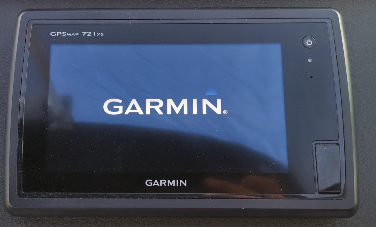

Jacoby 0 Postad 14 Juli , 2021 Tack för alla förslag. Nästa steg får nog bli att skaffa en separat strömsladd. Spänningen ligger runt 12,5 - 12,9 V när motorn inte är igång. Dippade ner till typ 11,9 när jag höjde/sänkte motorn. När motorn är igång var spänningen ca 14,5 V +/- 0,5V. Kontakterna såg finfina ut, ingen oxidation vad jag kunde se. Der verkar som att den oftast stänger av sig när jag står still men det händer ibland när jag kör också. När den stängt av sig så lyckas jag inte få igång den igen men då tänds skärmen och Garmins logga visas men sen blir det svart igen, innan statustexten "Laddar kartor" visas. Så den verkar få ström och skärmen funkar men något i uppstarten stoppar den från att fullfölja bootprocessen. Någon givare som inte svarar kanske? En annan detalj är att vrida av och på huvudströmbrytaren till underhållsbatteriet ofta löser problemet, dvs då startar den igen. När jag stänger av motorn är plottern igång ett tag. Sen dör den oftast efter kanske 15min. Det går inte att starta den (Garmins logga visas, inget mer). Sen startar jag motorn och den kan fortfarande inte startas. När jag kört 2min så brukar det den gå bra att starta den. Osäker på om något av ovan information hjälper er andra att förstå mer av felet. Jag funderar på om någon givare kan ge supertokiga värden som gör att den kraschar? Någon givare som ger sämre värden när båten står still? Dela detta inlägg Länk till inlägg Dela på andra webbplatser

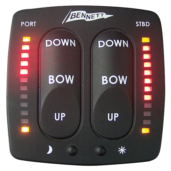

Jacoby 0 Postad 22 Juli , 2021 Felsökningen fortsätter långsamt under säsongen. GPSen dog under färd, jag vred av huvudbrytaren till underhållsbatteriet, väntade några sekunder och sen drog jag på den igen. Då kunde jag fortfarande inte starta GPSen (inget hände när jag tryckte på knappen). Men lampor/lanternor fick ström och fungerade. Då märkte jag att trimplanen visade en felkod. Trimplanen har en sån här kontroll: Trimplanen fungerar bra - jag har inte noterat några problem med dem men jag använder dem inte så ofta heller. Hur som helst: när jag fick felet och GPSen inte gick att starta alls så blinkade den översta röda lampan på STBD-sidan. Alla fyra gula hörn lyste som vanligt men översta röda STBD-lampan blinkade rött. Jag försökte läsa manualen men där fanns andra felkoder och om översta röda lampan blinkade alternerande mellan PORT och STBD så behövde enheten kalibreras men här var det alltså bara översta på STBD som blinkade. Någon som vet vad det kan vara för felkod? Jag även funderat på om jag kan koppla bort trimplanen helt för att se om det är något strul med dem som slår ut strömmen för GPS:en - men hur fungerar säkringarna i en Flipper 640 DC? Det känns som att säkringarna är "mjuka knappar", är det bara lampor? Behöver jag öppna säkringsluckan och slå av dem på insidan? Dela detta inlägg Länk till inlägg Dela på andra webbplatser
Georg_Ohm 5 125 Postad 22 Juli , 2021 Förundrad att du klarar dig utan trimplan...? Hur går det till? Nåväl, säkringarna, det låter som om det är automatsäkringar som man skall återställa genom att trycka in dem. Men fotografera så kanske vi kan svara bättre. Dela detta inlägg Länk till inlägg Dela på andra webbplatser
