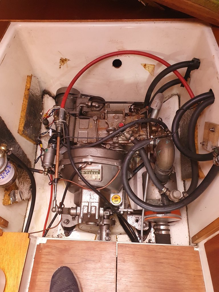

Lukasbido 0 Postad 23 Maj , 2021 Hej, Vattenlåset/ljuddämparen i min båt har börjat läcka. Är det någon som bytt vattenlås och kan rekommendera produkt att ersätta med? Jag har inte hittat något att ersätta med som ser ut som det jag har, syns längst ned till höger på bilden. Dela detta inlägg Länk till inlägg Dela på andra webbplatser
Gaidin 307 Postad 24 Maj , 2021 Menar du den böjen som kommer från motorn och går in i ljuddämparen? Hade en som rostade sönder med vatten i motorn som resultat. Jag köpte en ny, den var dyr. När jag året efter bytte motor sparade jag den nya kröken men i påskas brann den inne i ett förråd, annars hade jag haft en som bara hade några timmar på nacken... Dela detta inlägg Länk till inlägg Dela på andra webbplatser
excel319 616 Postad 24 Maj , 2021 Går det inte bara att svetsa. Jag misstänker att det är i svetsen det läcker nu. Brukar bli utmattnings i den pga. motorvibrationer i samband med väldigt kort slang. Dela detta inlägg Länk till inlägg Dela på andra webbplatser
LuminaL 102 Postad 24 Maj , 2021 Om det är den runda silvriga burken så kan du titta på tex www.marinmagasinet.se och söka på Ljuddämpare Vattenlås. om jag inte kommer ihåg fel så ska burkan vara dimensionerad för att kunna hålla (volym) ev vatten som kan finnas i efterföljande system / slang / svanhals. Finns nog någon annan här som kan förklara det bättre. Dela detta inlägg Länk till inlägg Dela på andra webbplatser
Lukasbido 0 Postad 24 Maj , 2021 Det stämmer, den är den cylinderformade behållaren efter avgaskröken som läcker. Det är möjligt att det går att svetsa, jag har försökt laga med Steel epoxi men det läcker fortfarande.. någon som vet vart man kan lämna in saker för svetsning? Dela detta inlägg Länk till inlägg Dela på andra webbplatser
Hybro 1 315 Postad 24 Maj , 2021 Inte ljuddämpare eller vattenlås utan en vattensamlare. Är tillverkad av rostfritt. Vänd dig till någon som svetsar just RF. Kanske en gymnasieskola med typ Industriprogram, kan ta det som övningsobjekt. Förmodligen bäst att svetsa med TIG och fylld med Rotgas. Pinne kan bli marigt att svetsa med, då materialet är tunnt. Dela detta inlägg Länk till inlägg Dela på andra webbplatser
