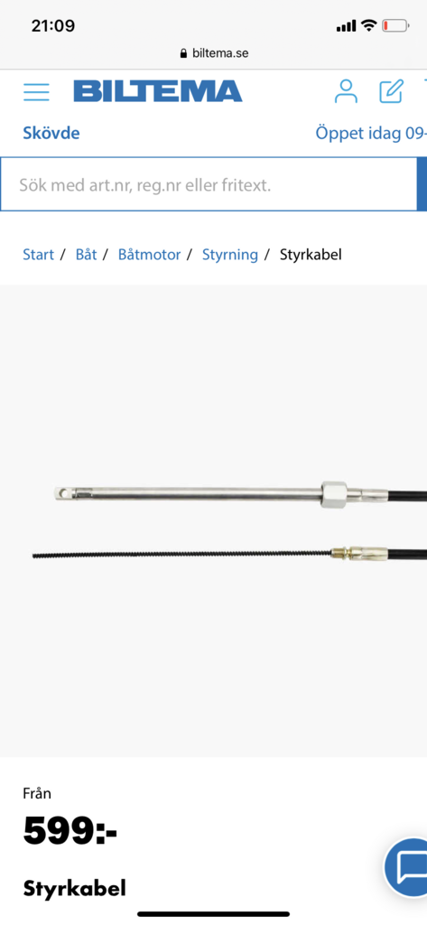

Sen undrar jag om jag köper en styrvajer som (bild 2) visar. Hur fäster jag lättast i motorn? (Bild 3) visar hur de satt innan. Räcker det med en skruv bult och två muttrar?

Om du köper rätt vajer dvs. en som är likadan som din gamla så löser det sig med monteringen.

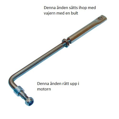

Du harCO 319 2m styrvajer.Du behöver vajer,Styrrör ,akterfäste.Motorfäste,Allt finns hos comstedt i göteborg.
Här har du grejorna:
https://www.ssbilbehor.se/battillbehor/seastar-baystar/seastar-solutions-styrreglage-8050
https://www.ssbilbehor.se/battillbehor/seastar-baystar/seastar-solutions-styrkabel-ssc131
https://www.ssbilbehor.se/battillbehor/seastar-baystar/lankarm
https://www.ssbilbehor.se/battillbehor/seastar-baystar/seastar-solutions-ombyggnadsror
Eftersom du förlänger höljet med styrröret måste du även förlänga vajern, det gör du med denna länkarmen. Om ditt akterspegel fäste är ok kan du använda det, annars nytt. Ett alternativ kan vara att du köper Länkarmen på SS och går till Biltema och ser om den passar på deras vajer och i så fall köper resten där.
Hela paketet finns även lite billigare på Båt o fiske men då får grejorna skickas (tid + frakt).
https://www.batofiske.se/batar-tillbehor/battillbehor/styrningar/mekaniska-styrningar-tillbehor/styrvaxel-ink-90-panelfaste
https://www.batofiske.se/batar-tillbehor/battillbehor/styrningar/mekaniska-styrningar-tillbehor/ssc131-styrkabel-for-styrrorsmontering
https://www.batofiske.se/batar-tillbehor/battillbehor/styrningar/mekaniska-styrningar-tillbehor/lankarm
https://www.batofiske.se/batar-tillbehor/battillbehor/styrningar/mekaniska-styrningar-tillbehor/anslutningsror
Det verkar vara den korrekta länkarmen som är svårast att få tag i, den är avgörande.

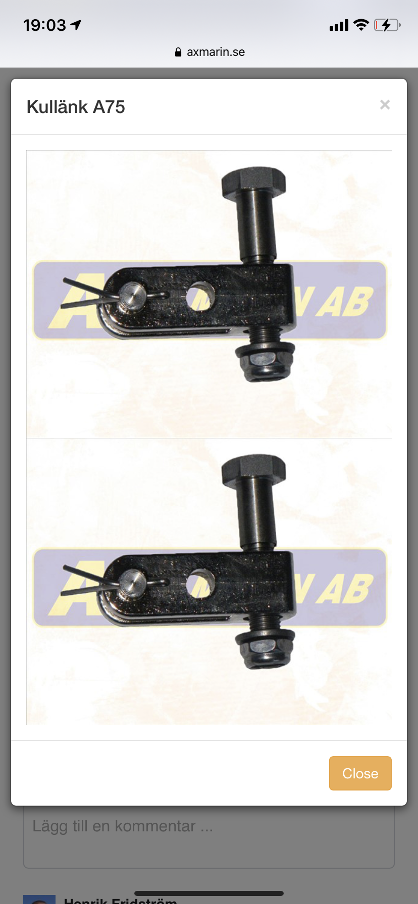

Måste jag förlänga länken med sän länkarm då själva vajern ej går ”igenom” motorn? Som vissa har. Eller går det koppla såhär: ?
Ja du kan koppla så, om ditt styrrör hamnar tillräckligt nära motorn och då använder du den styrleden du visar på bilden, då behöver du inte den långa länkarmen som jag hänvisar till.
Av dina bilder att döma fick jag intrycket att ditt styrrör satt långt ifrån motorn och då behöver man länkarmen istället men jag kan ha misstagit mig där.
Ledstycke-for-styrkabel-bat-med-10mm-hal-SA27314P-ssbilbehor_se.jpg.3649eab6ddc09567bdd5ddf848d79926.jpg
Du ska använda EN av dessa, inte båda samtidigt, beroende på vilken som passar bäst.
Mät avståndet mellan ditt akterspegelfäste och fästet på motorn när den står rakt, och åk ner till SS Bilbehör så får dom ta fram dom grejorna du behöver och förklara hur du monterar det.
