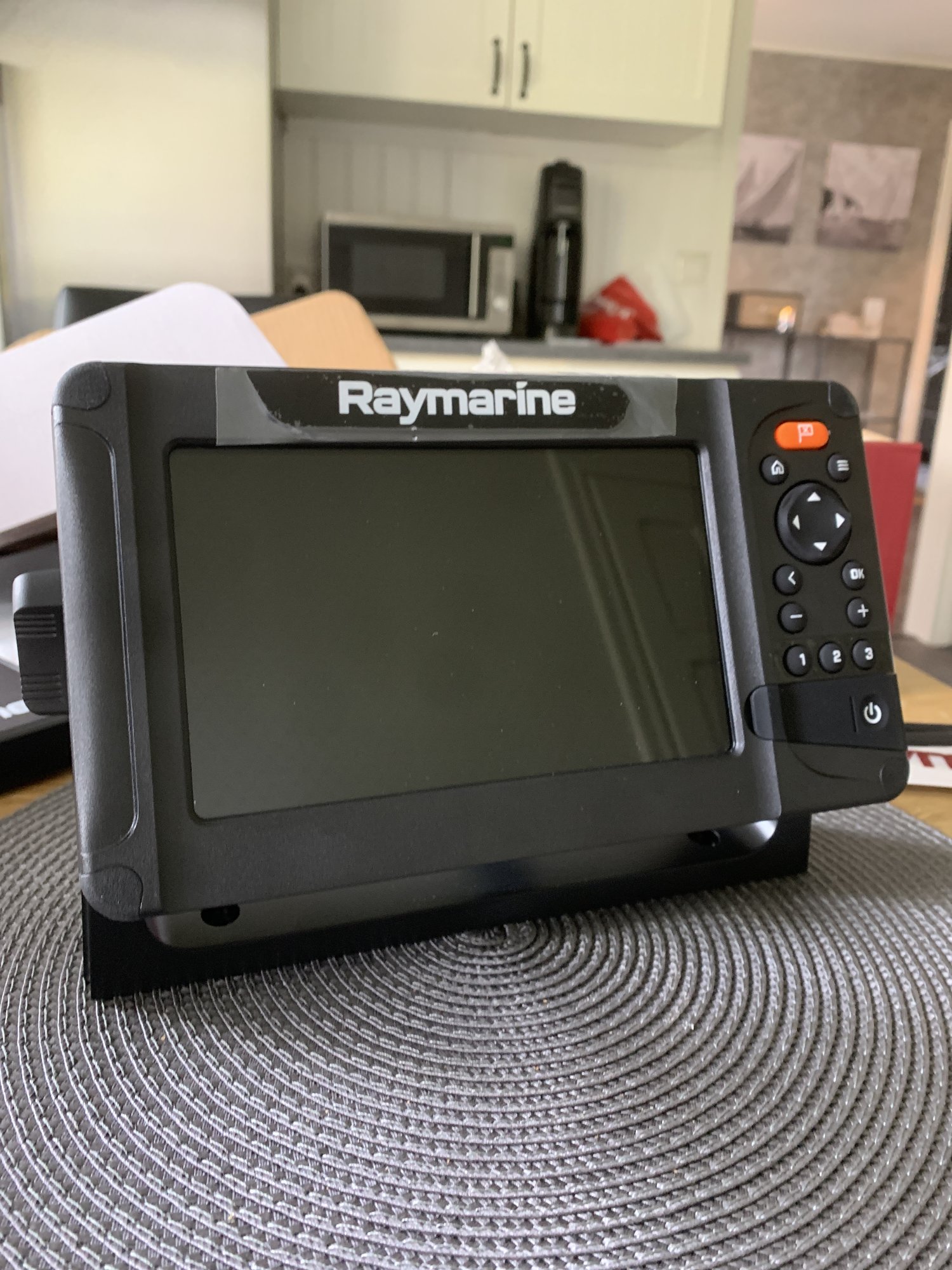

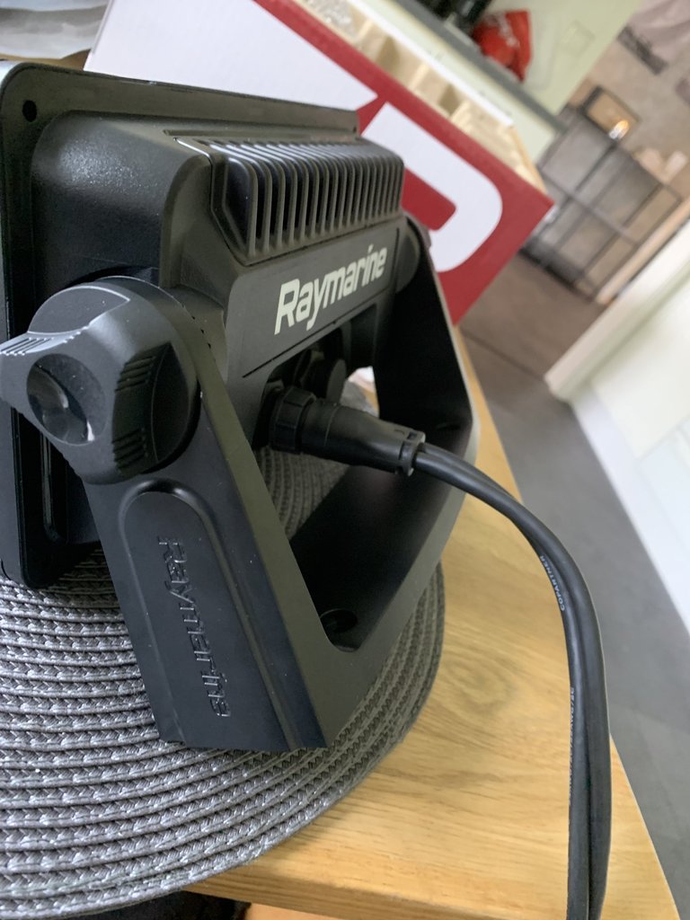

Jlinde1 0 Postad 25 Maj , 2021 Då har jag fått hem plotter och den verkar rejäl! Det jag nu funderar över är hur man ska lösa snygga hål för dragning av kabel. Rätt blaffig strömkabel som kommer behöva ett eget hål ut ur pulpeten. Hur snyggar man igen det hålet som blir? Ska man använda vanliga träborrar? Ska det användas sikaflex för fästet till plotter? Vad bör jag tänka på? Dela detta inlägg Länk till inlägg Dela på andra webbplatser
ChristerN 2 614 Postad 25 Maj , 2021 34 minuter sedan skrev Jlinde1: Det jag nu funderar över är hur man ska lösa snygga hål för dragning av kabel. Rätt blaffig strömkabel som kommer behöva ett eget hål ut ur pulpeten. Hur snyggar man igen det hålet som blir? Ska man använda vanliga träborrar? Ska det användas sikaflex för fästet till plotter? Vad bör jag tänka på? Vanligast är att man borrar ett hål så att kabel och kopplingar går igenom och sedan trär på en sorts gummi-packning med slits som passar i hålet. Blir snyggt och sliter inte på kabeln. (Har tyvärr ingen länk att bjuda på på en sådan men hitta en i rätt storlek först och borra sen.) Jag brukar borra med vanliga borrar, dock inte såna gamla som är avsedda för svängborr vilka har en mindre del ytterst i borret som ser ut som en skruv. Sätt gärna en bit tejp där du ska borra för att slippa att topcoaten fläks upp. Här kan andra gärna få ge tips på bättre tillvägagångssätt. I alla hål sätter man en klick tätmedel så att inte fukt tränger in under topcoaten och ner under hålet. Dela detta inlägg Länk till inlägg Dela på andra webbplatser
raol 2 409 Postad 25 Maj , 2021 Kontakten behöver inte genom hålet, utan det räcker bra med den tunna kabeln. Ca 7-8 mm i diameter, skulle jag tro. På insidan skarvar du på en anslutning till elsystemet, på de röda och svarta ledarna. Så ett vanligt borr (som sagt, skulle tro 8 mm) räcker fint. Jag hade försökt hitta en gummihätta av nåt slag för att täta hålet. Dela detta inlägg Länk till inlägg Dela på andra webbplatser
Ljung_Gbg 28 Postad 25 Maj , 2021 (redigerade) 5 timmar sedan skrev raol: Kontakten behöver inte genom hålet, utan det räcker bra med den tunna kabeln. Ca 7-8 mm i diameter, skulle jag tro. På insidan skarvar du på en anslutning till elsystemet, på de röda och svarta ledarna. Så ett vanligt borr (som sagt, skulle tro 8 mm) räcker fint. Jag hade försökt hitta en gummihätta av nåt slag för att täta hålet. Det beror på om det finns en ekolodsgivare som skall igenom också eller ej, då blir det ett större hål. Å andra sidan behöver man göra ett större hål än enbart sladden om man vill ha NMEA-kontakten dold, eller om man nöjer sig med att ha den hängandes bredvid. Den sitter på en Y-förgrening en bit ifrån strömkontakten. Sammanfattat finns följande alternativ; 1) Litet hål för strömsladdens öppna ände, men NMEA-kontakten hängandes synlig bredvid (en sladd genom hålet) 2) Ett större hål för strömsladden samt NMEA-kontakt (2 sladdar genom hålet) 3) Ett stort hål för strömsladden samt NMEA-kontakten & ekolodsgivaren (totalt 3 sladdar igenom hålet) Jag gjorde alternativ 3) med ett hål på 24mm eftersom jag även har givaren till ekolodet monterad, men jag hade gärna haft en snyggare genomföring så om någon har en bra länk till en bra täcklock eller likande så tackar jag för det! Redigerad 25 Maj , 2021 av Ljung_Gbg Dela detta inlägg Länk till inlägg Dela på andra webbplatser
raol 2 409 Postad 25 Maj , 2021 2 minuter sedan skrev Ljung_Gbg: Det beror på om det finns en ekolodsgivare som skall igenom också eller ej, då blir det ett större hål. Å andra sidan behöver man göra ett större hål än enbart sladden om man vill ha NMEA-kontakten dold, eller om man nöjer sig med att ha den hängandes bredvid. Den sitter på en Y-förgrening en bit ifrån strömkontakten. Jodå, jag har en själv, så jag vet. Men här verkade det inte handla om nån ekolodsgivare, och NMEA-kontakten kan man rulla ihop och tejpa bakom, utanför. 1 Dela detta inlägg Länk till inlägg Dela på andra webbplatser
