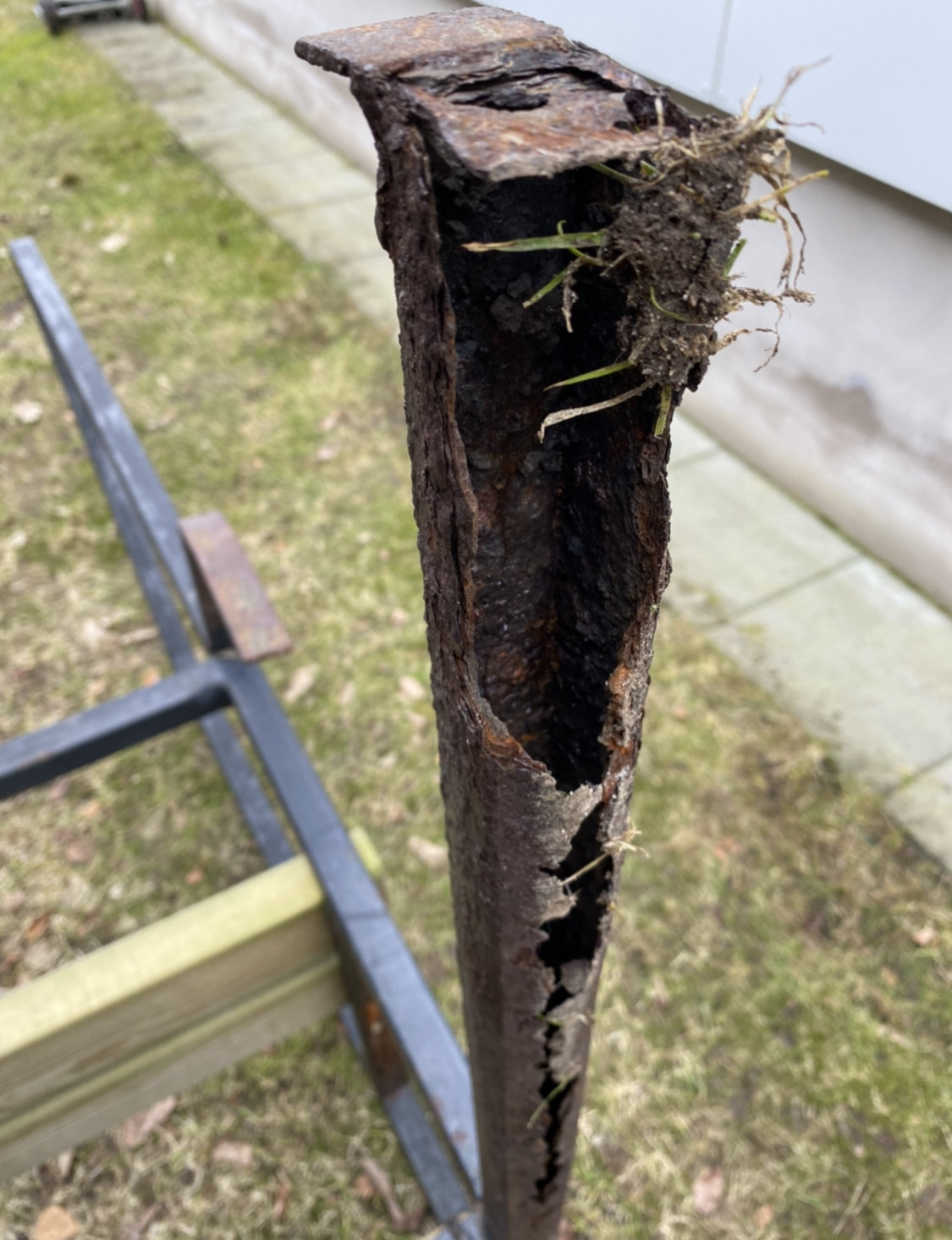

ulfie81 1 Postad 20 Mars , 2021 Tjenare! Hämtade hem bryggstegen för jag tänkte att den behövde lite omsorg och målas om etc. Märkte dock att stagen var betydligt rostigare än vad jag trodde. Se bifogade bilder. Vad tror ni? Kan man rädda den? Jag har begränsade svetskunskaper men tillgång till pinnsvets. Ska man kapa de sönderrostade stagen och svetsa dit nytt eller förstärka de som redan är? Ny stege kan jag köpa via föreningen men den kostar nästan 7000kr, så tänkte försöka klara mig på denna en eller två säsonger till. Min tanke är nog att köpa typ plattjärn att förstärka med men har någon som är lite mer hemma på sånt här någon bra idé så tar jag tacksamt emot :) tack på förhand //Ulf Dela detta inlägg Länk till inlägg Dela på andra webbplatser

Mackey 4 807 Postad 20 Mars , 2021 Det bästa skulle ju vara att byta ut de rostiga fyrkantsrören mot nya och sedan fräscha till allt stål så håller den säkert länge till. Som nödlösning funkar det ju att svetsa i plattjärn och då gör det ju inte så mycket om svetsarna inte blir så bra. 2 Dela detta inlägg Länk till inlägg Dela på andra webbplatser
heimlaga 178 Postad 20 Mars , 2021 (redigerade) Det verkar vara det vanliga problemet. Järnrör rostar bort inifrån i marin miljö. Vinkeljärn och U-järn fungerar bättre för dem kan man sandblästra och måla på alla ytor och så syns det tydligt om någon del är anfrätt. Rör rostar inifrån i smyg och så plötsligt kan de brista. Du kan nödreparera om du vill och få den att hänga ihop något år till men den där trappan har ingen framtid. Redigerad 20 Mars , 2021 av heimlaga 1 Dela detta inlägg Länk till inlägg Dela på andra webbplatser

raol 2 471 Postad 20 Mars , 2021 Om du har tillgång till svets och kan svetsa, så bör du kunna svänga ihop en ny stege på några timmar. Bara köp fyrkantsrör, måtta efter den gamla och svetsa igång! Bör handla om material för under tusenlappen. 1 Dela detta inlägg Länk till inlägg Dela på andra webbplatser

ulfie81 1 Postad 20 Mars , 2021 8 minuter sedan skrev raol: Om du har tillgång till svets och kan svetsa, så bör du kunna svänga ihop en ny stege på några timmar. Bara köp fyrkantsrör, måtta efter den gamla och svetsa igång! Bör handla om material för under tusenlappen. Jag har en svets(typ cheap Charlie à la Clas Ohlson) men har aldrig använt, men kanske går att lära sig, funktion går före form så... jag får köpa lite grejer prova kanske Dela detta inlägg Länk till inlägg Dela på andra webbplatser

Georg_Ohm 5 094 Postad 21 Mars , 2021 (redigerade) 3 timmar sedan skrev pseudonym: Absolut. Eller kanske deras bryggstege? https://www.biltema.se/bat/dacksutrustning/stegar/bryggstege-2000041373 Det förefaller som om bryggföreningen bara förordar en typ av stege, annars hade ju biltemastegen nästan varit billigare än ett paket med svetselekteoder, grundfärg och ytfärg... Innan du gör någonting med den stegen, kolla över den väldigt noggrant, det är ju lätt att tro att den är ordentligt rostig även på andra ställen. Slipa rent i fogarna, knacka med hammare. Om det nu är så att det bara är en del av stegen som är rostig så går det ju att svetsa i ett nytt fyrkantsrör, förutsatt att det då finns någonting att svetsa i. Möjligen kan du förstärka fogen med smala bandjärn utanpå fyrkantsröret. Sedan skall det ju rostskyddas ordentligt, annars är ju jobbet ogjort. Det gäller ju att du finner en bra grundfärg, kanske 2k epoxigrund och sedan en matchande ytfärg. Kanske det går att få i tectyl eller liknande inuti rören...? Men det får sprutas in efter svetsningen iså fall. Men det bästa hade ju då varit en ny bryggstege i rostfritt eller i nödfall galvat stål, om nu föreningen tillåter det. Redigerad 21 Mars , 2021 av Georg_Ohm Dela detta inlägg Länk till inlägg Dela på andra webbplatser

ulfie81 1 Postad 21 Mars , 2021 2 timmar sedan skrev Georg_Ohm: Sannolikt är det inte bara din stege som rostat sönder, det kanske kan samordnas någon gemensam insats? Det gjordes typ ett halvår innan vi köpte båtplatsen för tre år sedan, så vi missade det. Eftersom den förra stegen höll i 40 år så kanske man kan göra en ny i stål, måste ju inte vara syrafritt. Vi får se, har kontaktat hamnkapten som ska kolla exakt vad en ny kostar. Plockade bort en hel del av ”kexchokladen” på stagen, blev inte mycket metall kvar 1 Dela detta inlägg Länk till inlägg Dela på andra webbplatser
Georg_Ohm 5 094 Postad 21 Mars , 2021 1 timme sedan skrev ulfie81: Det gjordes typ ett halvår innan vi köpte båtplatsen för tre år sedan, så vi missade det. Eftersom den förra stegen höll i 40 år så kanske man kan göra en ny i stål, måste ju inte vara syrafritt. Vi får se, har kontaktat hamnkapten som ska kolla exakt vad en ny kostar. Plockade bort en hel del av ”kexchokladen” på stagen, blev inte mycket metall kvar Himla otur! Kanske man kan modifiera en ”köpestege” så att den inte behöver skruvas fast i bryggan? Dela detta inlägg Länk till inlägg Dela på andra webbplatser
