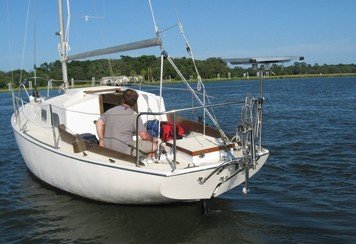

DavidJordan 0 Postad 13 Mars , 2021 (redigerade) Våren närmar sig, och vi längtar tills isen släpper. I väntan så har en tanke slagit mig. Går det att flytta min yamaha 8hp utombordare in i stuvfacket på min maxi 77a? Om det går att korta riggen på utombordaren. Ta bort mittpartiet. Kapa drivaxel, vattenrör och växelstag. Skarva ihop dessa igen.bulta fast utombordarens proppellerdel med huvudet, och sandswischa skrovet emellan? Och att detta monteras i stuvfacket längst bak. Tankar på om det går att genomföra uppskattas. Redigerad 13 Mars , 2021 av DavidJordan Dela detta inlägg Länk till inlägg Dela på andra webbplatser
Zwen 280 Postad 13 Mars , 2021 Visst går det.... Både Karlskrona Viggen och tidiga IF hade liknande lösningar. Dock inte med någon tätning mellan skrov o motorrigg. De satt i en motorbrunn liksom. Frågan är om det är värt besväret? Är det av estetiska skäl eller vill du eftersträva att propellern kommer bättre ner i vattnet så att säga? 1 Dela detta inlägg Länk till inlägg Dela på andra webbplatser
Zwen 280 Postad 13 Mars , 2021 (redigerade) Det krävdes ju inga motorombyggnader för detta. Redigerad 13 Mars , 2021 av Zwen Dela detta inlägg Länk till inlägg Dela på andra webbplatser
Peka67 168 Postad 13 Mars , 2021 (redigerade) Instämmer med tidigare inlägg. Tänk på att kontrollera att kylvattnet går ut genom proppellern, alt. utanför skrovet. Sedan när du seglar så bör du ha motorn i neutral läge så att proppellern kan frirotera. Då blir motståndet (friktionen) lägre och du förlorar inte så mycket fart. Såg också att det finns en liten "skädda" framför rodret (som har balansdel) så motorn måste sitta "offset" från mitten. Mät ordentligt och se till att proppellern har fritt vatten att arbeta i. Redigerad 13 Mars , 2021 av Peka67 Dela detta inlägg Länk till inlägg Dela på andra webbplatser

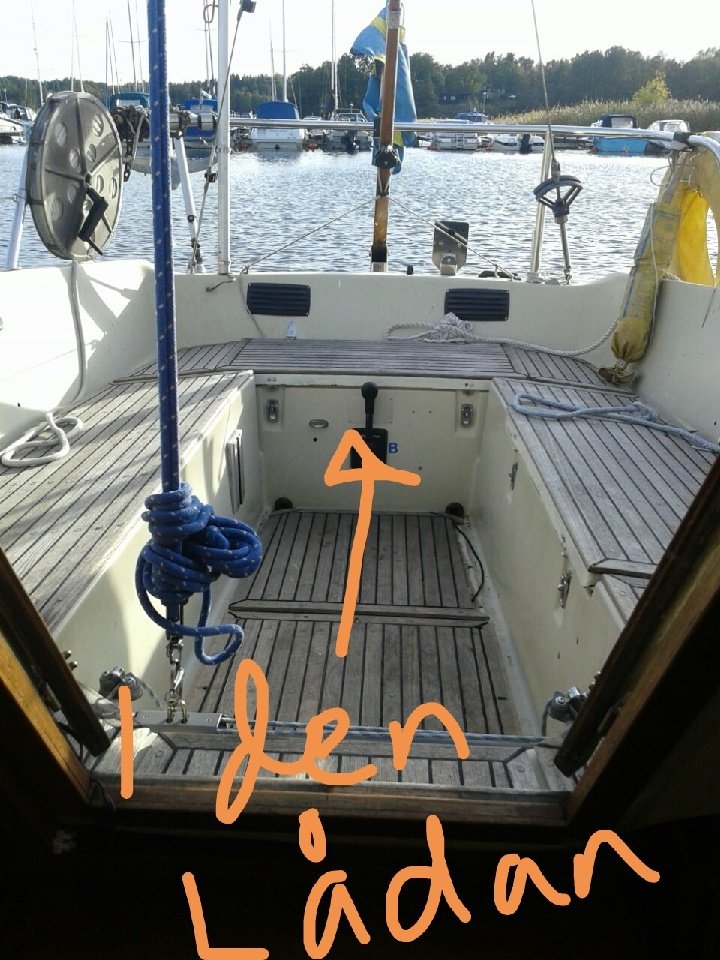

Ruskpricken 231 Postad 22 Mars , 2021 Hej! Inte fel lösning. Har seglat med en IF som hade en öppen brunn med höga kanter, som en 4-kantig låda. De lade dit en skiva i botten med gummisnodd när motorn var urlyft. Är inne på en liknande lösning för min Fingal Fast lite annorlunda. Bif bilder på likn lösningar. Lycka till. Dela detta inlägg Länk till inlägg Dela på andra webbplatser
