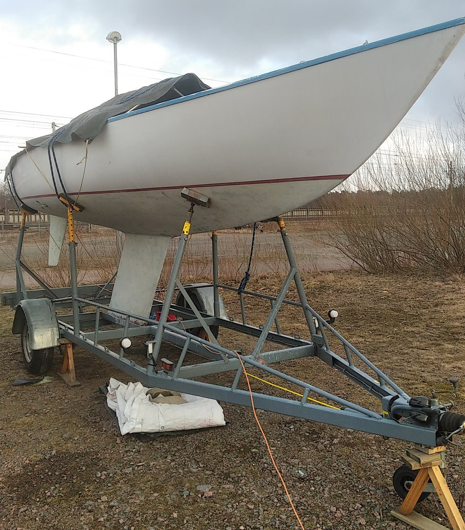

Dava 303 Postad 12 Mars , 2021 Inser till min förtvivlan att Epoxigrundfärgen jag vill använda som skydd mot böldpest på båten behöver minst 10 grader för att härda. Tittar jag på 10-dygnsprognosen ser det ganska mörkt ut. Insåg dessutom att man tydligen ska låta det hela härda i 14 (!) dagar innan man sjösätter om man inte kan få upp temperaturen. Vi har byggt ett allt för litet garage, med framförallt en allt för låg port (230 hög kändes hög när vi skulle montera den, men båten på vagn är minsan högre!) Hur ska jag göra? Ska jag försöka hitta någon bonde med en lada att köra in i eller måste jag hyra en uppvärmd hall? Båten står på en smidig biltrailer och kan köras var som helst i närområdet.... Dela detta inlägg Länk till inlägg Dela på andra webbplatser
Rascal 1 112 Postad 12 Mars , 2021 Dessutom är det inte lufttemperaturen som gäller utan skrovtempen. Lite sol och värme på dagen hinner inte värma skrovet! 2 Dela detta inlägg Länk till inlägg Dela på andra webbplatser
Peter_K 4 427 Postad 12 Mars , 2021 Du har väl några val här: 1. Skaffa en varmhall som du får in båten i 2. Vänta tills det är tillräckligt varmt ute 3. Skit i att epoxybehandla. Jag valde metod 2. när jag fixade min båt. Det blev sjösättning i juli det året. Vad som är bäst för dig får du avgöra själv. 1 Dela detta inlägg Länk till inlägg Dela på andra webbplatser
Mackey 5 004 Postad 12 Mars , 2021 19 minuter sedan skrev Peter_K: Du har väl några val här: 1. Skaffa en varmhall som du får in båten i 2. Vänta tills det är tillräckligt varmt ute 3. Skit i att epoxybehandla. Jag valde metod 2. när jag fixade min båt. Det blev sjösättning i juli det året. Vad som är bäst för dig får du avgöra själv. 4. Täck in botten på båten och skaffa en rejäl dieselvärmare. 5. Leta upp en epoxi som härdar vid 5°C. Nästan samma för oss, vi fick i båten den 30/6 2015. Vi väntade och väntade och väntade och väntade. När det var varmt så blev det regn, när det var kallt så var det, öööhh, kallt och när det var varmt utan regn så var skrovet iskall. Vi höll på från den 15 maj för att få in de cirka 40 timmars arbete som totalt behövdes för spackling, slipning och epoximålning. 20 minuter sedan skrev Rascal: Dessutom är det inte lufttemperaturen som gäller utan skrovtempen. Lite sol och värme på dagen hinner inte värma skrovet! Dessutom är epoxi fuktkänsligt så om skrovet är kallare än omgivningen finns det risk att fukt kondenserar och då blir det bara skit av alltihop. Regn är förödande! Rinner det vatten på epoxi som inte är härdad "tvättas" den bort. 1 Dela detta inlägg Länk till inlägg Dela på andra webbplatser
Dava 303 Postad 12 Mars , 2021 Tack för era mycket bra svar! Jag får kanske ringa runt till de som erbjuder uppvärmd vinterförvaring och se om det har möjlighet att låta mig måla där... Alternativt skulle jag kanske kunna försöka bygga ett provisoriskt båthus hemma och försöka värma med trefas byggfläktar... Båten är ju relativt liten med "täta flytutrymme" så det borde vara lätt att värma upp skrovet. Men hemligheten ligger alltså egentligen i att ha härligheten under någon form av tak.. Dela detta inlägg Länk till inlägg Dela på andra webbplatser
McLasse 707 Postad 13 Mars , 2021 Det @Mackey skriver ovan är en smidig lösning jämfört med ett båthus. Täck in sidorna med presenning som hänger ner till backen, täta alla glipor och värm upp utrymmet. Vill du ha mer volym kan du luta några reglar mot skrovsidorna, under presenningen, som "trycker ut" den något. 1 Dela detta inlägg Länk till inlägg Dela på andra webbplatser

Dava 303 Postad 15 Mars , 2021 Det låter kanske lite galet, men jag har mätt och mätt och kanske kan få in båten i garaget... Skulle det krisa kan jag släppa ur lite luft ur hjulen och sänka kärran några cm till. Är det värt ett försök? Porten är som sagt 230 fri höjd, båten är ganska precis lika hög, så om jag demonterar den skenan som sticker upp för den självslående focken skulle den kanske gå in.. jag kan ju med det lilla hjulet sänka och höja front och akter för att komma under porten. Det är ju inte så bra att låta kärran stå utan tryck i ett par veckor så kanske ska man ställa kärran på bockar och demontera hjulen när den väl är på plats? Dela detta inlägg Länk till inlägg Dela på andra webbplatser
