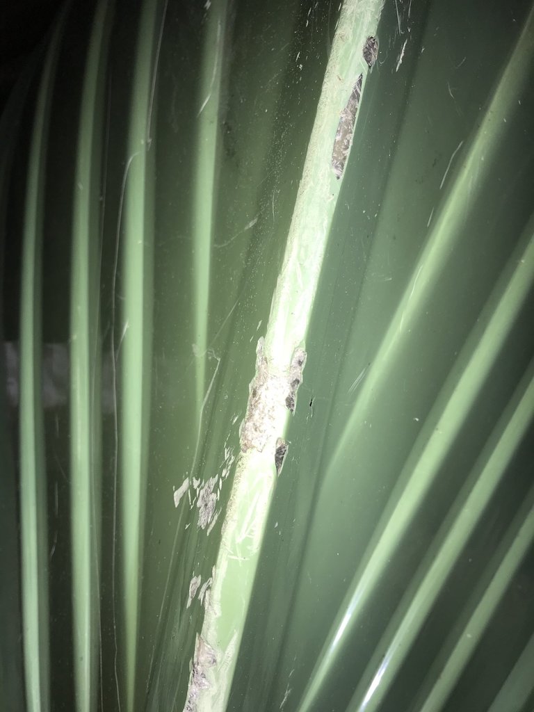

Paijanen123 4 Postad 2 Februari , 2021 Ska laga lite små skador i båten och vet inte om jag ska ha gelcoatspackel eller topcoat? Eller nåt annat kanske. När är en av dom bättre än den andra och så, för och nackdelar? Dela detta inlägg Länk till inlägg Dela på andra webbplatser
gusvo085 115 Postad 2 Februari , 2021 topcoat är som en trögflytande färg, spackel är spackel.. Om det bara är små repor så kan det fungera med topcoat som man sedan slipar och polerar. Dock rätt mycket jobb, om man inte tänker slipa och polera så är det lättare med spackel tycker jag. Dela detta inlägg Länk till inlägg Dela på andra webbplatser

johan_sjobjorn 212 Postad 2 Februari , 2021 2 minuter sedan skrev Paijanen123: Små reporna gör inget Du kan köpa typ talk som du kan blanda med gelcoat. Då kan du blanda beroende på vilken konsistens du behöver (stort hål = mer fyllning. Det finns även microballonger som ger ett grövre spackel. När du fyllt ut de djupare ojämnheterna och slipar jämt kan du lägga top coat på så det blir snyggt. glöm inte slipa och torka rent med aceton innan du spacklar Dela detta inlägg Länk till inlägg Dela på andra webbplatser

johan_sjobjorn 212 Postad 2 Februari , 2021 11 minuter sedan skrev Paijanen123: Finns det inte gelcostspackel i rätt färg och sånt? Kör med epoxispackel som föreslagits tidigare (om det är under vattenlinjen). Sen kan du måla med topcoat över så det blir snyggt. Är det sprickor som går ner i glasfiberväven bör du köra med ny väv och epoxi för att laga. Är det bara repor i topcoaten som skall lagas räcker det med spackel eller ny topcoat för att fylla ut. ja, du kan få topcoat / gelcoat blandad i rätt kulör hos en handlare. Dela detta inlägg Länk till inlägg Dela på andra webbplatser
anuba 501 Postad 2 Februari , 2021 Om du har skall fortsätta använda båten som en pulka, så skulle jag ha lagt på en stark epoxy och några lager med epoxyfärg. Inte topcat eller gelcoat som är polyesterbaserat. Du kan ju låtsas att du lägger på bottenfärg. Då spelar inte färgskillnaden så stor roll. Det är kul att matcha polyester men att göra det under båten verkar onödigt. Dela detta inlägg Länk till inlägg Dela på andra webbplatser
Peter_K 4 362 Postad 2 Februari , 2021 (redigerade) 12 minuter sedan skrev johan_sjobjorn: Kör med epoxispackel som föreslagits tidigare (om det är under vattenlinjen). Sen kan du måla med topcoat över så det blir snyggt. Topcoat (som är polyester) fäster dåligt på epoxy, så det är ingen bra lösning. Redigerad 2 Februari , 2021 av Peter_K 1 Dela detta inlägg Länk till inlägg Dela på andra webbplatser
sajjen 200 Postad 2 Februari , 2021 3 minuter sedan skrev Peter_K: Topcoat (som är polyester) fäster inte på epoxy, så det är ingen bra lösning. En ofta upprepad "sanning" som inte verkar stämma helt. Andy på BoatworksToday testade för några år sedan och kom fram till att det funkar. 1 Dela detta inlägg Länk till inlägg Dela på andra webbplatser
johan_sjobjorn 212 Postad 2 Februari , 2021 5 minuter sedan skrev Peter_K: Topcoat (som är polyester) fäster dåligt på epoxy, så det är ingen bra lösning. Har också hört det men inte testat själv. Ett tunt lager gelcoat innan topcoat kanske ger bättre förutsättningar? Dela detta inlägg Länk till inlägg Dela på andra webbplatser

Peter_K 4 362 Postad 2 Februari , 2021 22 minuter sedan skrev johan_sjobjorn: Har också hört det men inte testat själv. Ett tunt lager gelcoat innan topcoat kanske ger bättre förutsättningar? Gelcoat är ju också polyester, så det är tveksamt. Bättre då att också spackla med ett polyesterspackel. Nu vet jag väldigt lite om båten i fråga, men det ser ut att vara en ganska billig historia. Jag hade nog köpt Plastic Padding glasfiberspackel som är grönt (om jag minns rätt från min ungdom så jag körde Opel), och bara kört med det - om jag ens orkat bry mig... båten kommer fungera utan lagning. Dela detta inlägg Länk till inlägg Dela på andra webbplatser
Peter_K 4 362 Postad 2 Februari , 2021 29 minuter sedan skrev sajjen: En ofta upprepad "sanning" som inte verkar stämma helt. Andy på BoatworksToday testade för några år sedan och kom fram till att det funkar. Jag tror det är så att det funkar ibland. Men - enklare måste väl vara att laga/spackla med polyesterspackel och inte epoxyspackel? 1 Dela detta inlägg Länk till inlägg Dela på andra webbplatser

johan_sjobjorn 212 Postad 2 Februari , 2021 42 minuter sedan skrev Peter_K: Gelcoat är ju också polyester, så det är tveksamt. Bättre då att också spackla med ett polyesterspackel. Nu vet jag väldigt lite om båten i fråga, men det ser ut att vara en ganska billig historia. Jag hade nog köpt Plastic Padding glasfiberspackel som är grönt (om jag minns rätt från min ungdom så jag körde Opel), och bara kört med det - om jag ens orkat bry mig... båten kommer fungera utan lagning. Vad jag förstått är det paraffinet / vaxet i topcoat som gör att det skulle ha svårt att fästa på ren epoxi. Gelcoat saknar ju detta. men av videon att döma verkar det inte vara några större problem sålänge epoxi underlaget förbereds ordentligt. Dela detta inlägg Länk till inlägg Dela på andra webbplatser
ChristerN 2 708 Postad 2 Februari , 2021 Så här: Att lägga gelcoat ovanpå epoxi är att be om problem. Det kan lossna om det ens fäster från början. Topcoat är gelcoat med några % paraffin i för att ytan inte ska bli klibbig. Gelcoat är klibbig och funkar att lägga på många lager av men helst lägger man flera lager på en gång om det behövs och avslutar med topcoat som man lägger på när gelcoaten härdat. Epoxi kräver varmare temperatur än gelcoat. 1 Dela detta inlägg Länk till inlägg Dela på andra webbplatser
Paijanen123 4 Postad 2 Februari , 2021 Går det oxå att ta ex gelcoatspackel och sen topcoat på det? härdar gelcoatspackel i syre? Dela detta inlägg Länk till inlägg Dela på andra webbplatser
ChristerN 2 708 Postad 2 Februari , 2021 7 minuter sedan skrev Paijanen123: Går det oxå att ta ex gelcoatspackel och sen topcoat på det? härdar gelcoatspackel i syre? Fråga 1: Ja! Det är det som är meningen. Fråga 2: Förstår inte egentligen vad frågan gäller men gelcoat/topcoat härdar oavsett om det finns syre eller inte (under en tejp funkar bra så får man en finare ytan från början). Dela detta inlägg Länk till inlägg Dela på andra webbplatser

Peter_K 4 362 Postad 2 Februari , 2021 38 minuter sedan skrev Paijanen123: Okej tack! Då kan man alltså med gelcoat under körs med en annan färg/ inte nödvändigt för utseendet att det är samma kulör? Nu kommer vi till Del 2... Eftersom ytan du vill måla är under vatten, så är det inte bara att måla på. Du behöver ha en färg som tål att vara under vatten. Om vi backar bandet lite till Del 1 och börjar i rätt ände, och du berättar: - Vad är det för båt? - Hur använder du den, hur mycket ligger den i vattnet? - Är det i havet eller i en sjö? - Hur många kr är du beredd att lägga ner? - Hur många timmar är du beredd att lägga ner? - Vilket slutresultat förväntar du dig efter din insats? ...så är det lättare att ge råd hur du skall gå till väga. För man kan göra allt från ”bra nog” med liten insats, till ”helt jävla nyskick” med en enorm insats. Dela detta inlägg Länk till inlägg Dela på andra webbplatser
Paijanen123 4 Postad 2 Februari , 2021 Vad är det för båt? En päijän Forsbåt, vet inte exakt vad det är för model. - Hur använder du den, hur mycket ligger den i vattnet? Den är nu inne över vintern, ligger uppochner på pallar när den inte används och dras ner i vattnen några meter, (på gräs men händer att den skrapar i stenar) - Är det i havet eller i en sjö? Sjö - Hur många kr är du beredd att lägga ner? Helst lite, vet inte hur mycket det kostar med båtar och sånt men helst ca 500kr. Det kanske inte ens går med så lite pengar? - Hur många timmar är du beredd att lägga ner? Beror på hur jobbigt det blir... 10h kanske. - Vilket slutresultat förväntar du dig efter din insats? Att den ska bli helt tät(ifall den inte är det) och att det ska se helt okej ut där det blir lagat. Dela detta inlägg Länk till inlägg Dela på andra webbplatser
Peter_K 4 362 Postad 2 Februari , 2021 OK. Då hade jag gjort så här om det var min båt: 1. Lagat de värsta skadorna med ett grönt gelcoat-spackel som är någorlunda likt den gröna färgen som är nu. 2. Köpt en tub tätmassa 3. Köpt en skena av rostfritt stål eller mässing. 4. Skruvat skenan längs kölen med tätmassa under. 5. Använt båten 1 Dela detta inlägg Länk till inlägg Dela på andra webbplatser

Paijanen123 4 Postad 2 Februari , 2021 Blir det klibbig yta av gelcoatspackel som med gelcoat när det härdat? Dela detta inlägg Länk till inlägg Dela på andra webbplatser
Peter_K 4 362 Postad 2 Februari , 2021 9 minuter sedan skrev Paijanen123: Blir det klibbig yta av gelcoatspackel som med gelcoat när det härdat? Gelcoatspackel ger ingen klibbig yta då det härdat. Om du inte glömt att blanda i härdaren eller något annat skoj. Dela detta inlägg Länk till inlägg Dela på andra webbplatser
