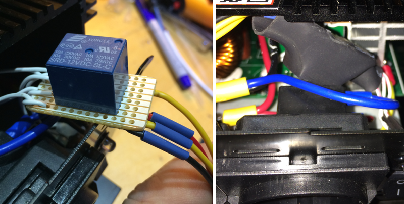

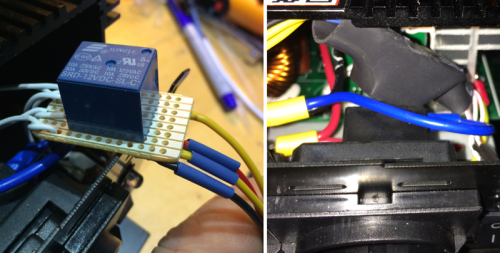

I första hand skulle jag nog titta på möjligheten att flytta invertern. Det fanns ingen bra plats för min inverter så den är undangömd. Därför blev jag tvungen att göra den fjärrstartbar genom att operera in ett relä som kopplar förbi ordinarie strömbrytare. Nu sitter strömbrytaren lätt åtkomlig och det syns tydligt när invertern är på. Strömmen till invertern kommer direkt från husbatteriena (30 cm kablar) via huvudbrytare och egen säkring. Korta kablar till invertern är bra, det kan bli stora strömmar.
Utgången från invertern går via en kontaktor till ett uttag som då matas från landströmmen när sådan finns.
Ev skulle jag kunna göra så att invertern alltid gick när man har laddning från motorn.
Jag tror att det blir för avancerat för mig att "operera in ett relä" men jag ska kolla igen på andra möjliga placeringar för invertern.
Senast jag var vid båten hittade jag en eventuell möjlighet att komma igenom med en tunnare kabel mot aktern och förbrukarbanken. Måste skruva bort en massa i inredningen för att se om det går. Hur grov kabel bör man ha egentligen om det bara handlar om att ladda batteriet från övriga batterier i förbrukarbanken om jag kopplar det så och jag hittar annan plats för invertern? Det handlar om ca 7-8 meter. Räcker 6 mm?
Motståndet i kabeln minskar ju med strömmen som går igenom så det borde innebära att jag så småningom bör få även det främre batteriet fullt. Eller tänker jag fel?

Mitt relä till invertern är naturligtvis lite tillkrånglat med även LED-indikeringen utdragen. Enklast är att bara löda på två strömbrytaren och dra till ett vanligt bilrelä utvändigt.
