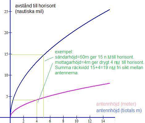

[Den formeln kan jag märkligt nog utantill, alltså 2,08xroten ur höjden (m) ger avståndet till horisonten (nM). Bara att summera fyrens och ögonas horisonttal för att veta hur långt den går att se som bäst.]
Ritade in detta som två kurvor, den skära kurvan visar upp till 15- och blå upp till 150 meters antennhöjd. I exemplet syns tydligt hur mycket (litet) den egna antennhöjden bidrar. Men ofta ligger berg och andra hinder emellan nära båten och då ökar rimligen betydelsen rejält.

Håller med att 50 mW är alldeles för litet för mitt exempels 19 nM, trodde det gällde mobilmast-båt. Kanske TS eskaderseglar och därför vill maximera räckvidden för ett WLAN??
Vet inte hur man räknar på fältstyrka, men effekten sprider sig ju som ett klot med rundstrålande antenn. Klotets mantelyta växer kvadratiskt med avståndet så effekten per kvadratmeter minskar också kvadratiskt. Testade på skoj formeln enl. bild 2.2 på 50 mW och 19 nM (35188 m).  Blir ynkliga 3,2 pikowatt per kvadratmeter, om jag räknat rätt. [3,2E-12 = 50E-3/(4pi(35188^2))]
