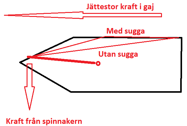

Största kraften får du på gajen när du närmar dig halvvind och spinnakerbomen pekar nästan rakt fram. Då lär du behöva en gaj som inte töjer sig mycket så 8 mm och gärna en kvalitet med liten töjning, men dynema behövs inte i 8 mm tycker jag.

På en IW 26 är gajen cirka 12 meter i det läge du beskriver och har gajen då en töjning på 5 % (vilket är rimligt att den har om man inte tänkt till) töjer sig gajen 60 cm. Det är alldeles för mycket för att det ska kännas bra att segla på branta bogar i lite hårdare vind.
Med stummare gaj är det lättare att inte misslyckas och då lär man sig också att hantera dessa situationer.
Ett tips är att ha en sugga för gajen där båten är som bredast och dra ner gajen till relingslisten. Då blir vinkeln till spinnakerbommen oftast bäst och kraften minst.
En enkel sugga kan bestå av två karbinhakar, lite lina och ett block.
  • Blocket fästs i en karbinhake (1) som ska kunna hakas fast i relingslisten (fotlisten).
  • Den andra karbinhaken (2) fästs i linan som ska går genom blocket.
  • Karbinhake (2) får agera kastblock på gajen. Lätt att montera och montera bort.
