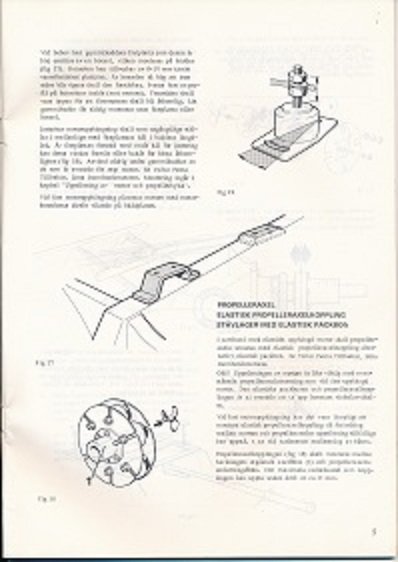

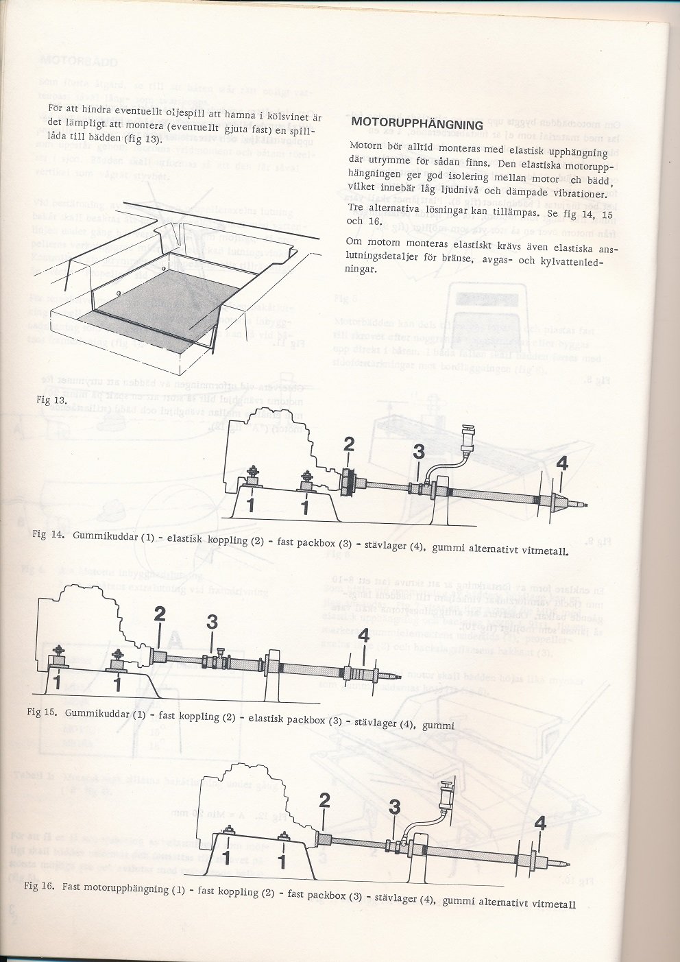

För ordningen skull. När du skrivet att axeln är stumt monterad, menar du då att du har en främre lagring?
Om så, har ditt backslag ett lager som kan ta upp tryck- och dragkraften från propelleraxeln? Dvs är det främre axellagret bara för hålla axeln på plats radiellt?
Om ditt backslag kan hantera tryck och drag skulle jag använda en vanlig koppling mellan axel och backslag men ta bort den främre lagringen av axeln. Det känns som den enklaste vägen att gå.

Kan vi få en bild på den befintliga drivlinan, inklusive axeltätning? Hur lång är propelleraxeln, ungefär?
