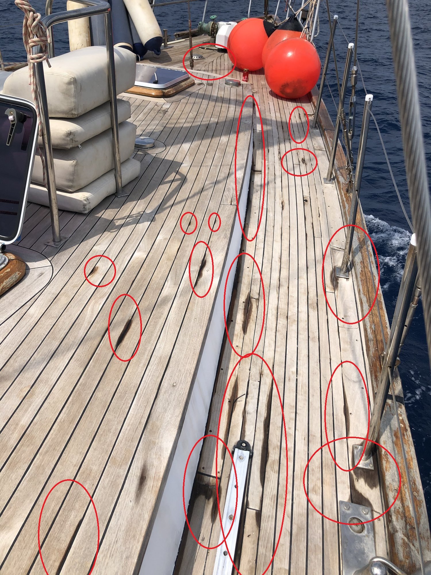

En 70+ fots stålketch? Nu blev jag nyfiken! Berätta gärna vad det är för båt du har. Har du någon bild?
Ah, det går att lägga till bilder. Här kommer ett par bilder, dels på det övre teakdäcket (som är av god kvalitet och som jag vill behålla/fortsätta underhålla) och dels av det nedre (som behöver åtgärdas).
Fantastiskt tydlig bild.
Ringade in dina läckage i däcket; även det övre läcker på flera ställen.
tror bilden är olycklig då den togs efter ett regn (båten ligger i Grekland och det går rätt snabbt då däckt torkar). Men jag har andra ställen och andra bilder som visar mörka partier som inte försvinner där det definitivt är läckage, tyvärr går det inte att ladda upp mer än 9.7 MB.

En mycket vacker båt! Den gillar jag! 👍
Nu har jag bara tittat i min telefon, men är teaken limmad? Jag ser bara pluggar i ramen (de yttre ribborna).

Det övre teakdäcket är nog renoverat vid tillfälle och det kan faktiskt åtminstone delvis vara limmat. Det nedre är en kombination av skruvat och spikat/nubbat!
Precis tvärt om, faktiskt.
Efter ett regn syns tydligt var nåten är dålig - det är där vattnet stannar kvar, dvs där jag markerade. Så bilden är perfekt och utmärkt för att visa på läckage.
