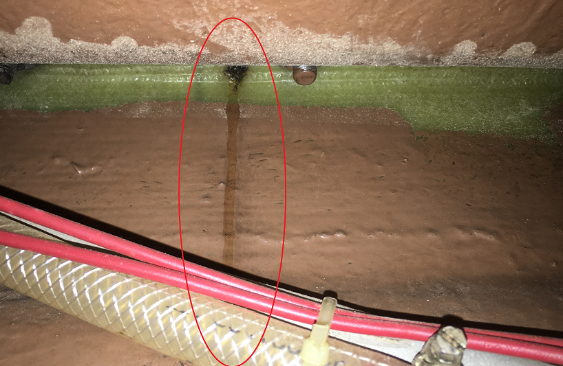

På undersidan droppar det lite i "dräneringshål" som jag misstänker beror på att fogmassan släppt från teakens kanter, både på insidan mot däcket och utsidan mot skrovet.

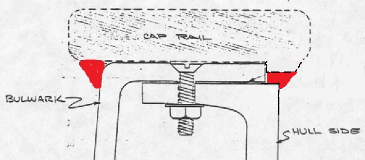

Fann en bra bild som förklarar hur relingslisten är uppbyggd, markerat med rött där jag behöver ta bort gammal otät fogmassa och lägga på något nytt som sitter kvar på teak och plast trots UV strålning.Relingskant.jpg.19833ee626d97450ae1882e0335e6e7a.jpg

Enligt mig så är det en synnerligen tveksam sammanfogning om man vill undvika läckage. Med en läcka någonstans längs teaklisten så kan vattnet krypa längs hela skarven och sippra ner inne i båten och det kommer att vara helt omöjligt att identifiera var längs relingen som tätningen släppt.
Jag rekommenderar dig att lyfta hela teaklisten, köra ett V-format spår i skarven mellan skrov o däck och fylla spåret med tätningsmassa. Vill du göra det helt optimalt så skruva ur skruvarna o täta även i de hålen.
Vid återmontering av teaklisten så kommer det att fungera bra med en fogmassa för fogning av spår i teakdäck. Den limmar bra mot teaken. Lägg ett tunt lager ovanpå däckskanten o tryck dit teaklisten. När det härdat så lägger du en hålkäl med fogmassa mellan list o skrov/däck för att få en snygg fogning.
Att bara bättra på den befintliga hålkälen löser sannolikt inte ditt läckageproblem.

Eftersom det sitter dräneringshål löpande hela vägen runt båten i skarven mellan skrov och däck och det är bara i vissa hål det droppar lite granna så vill jag börja med att ta bort all gammal fogmassa och sedan sätta dit ny fogmassa runt om. Känns mest troligt att vattnet kommer från utsidan mtp konstruktionen men det är bäst att foga om på båda sidor.

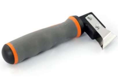

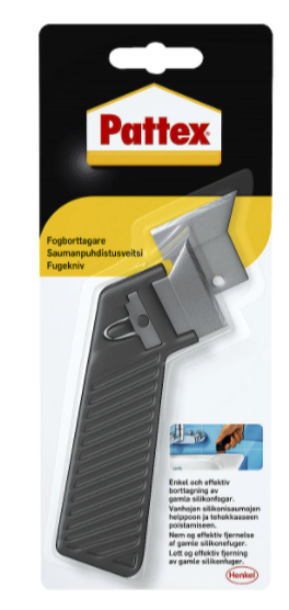

Verkar finnas verktyg för att ta bort silikonfogar som borde funka skaplig på Sikaflexfogar oxå.
Bauhaus säljer ett verktyg från Tebo
Clas Ohlson säljer ett från Pattex
Tebo varianter verkar ha rätt design för att skära bort gammal fog i ett drag....
Lämpliga skär till Multiverktyget får jag leta efter som alternativ, risken är ju att misstag med elektriskt verktyg kan ställa till det om jag slinter.

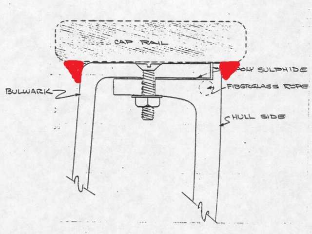

Har funnit foton på hur däck och skrov är sammanfogade och det skiljer lite granna på bilden jag lånade från nätet (Westsail32).
Modifierat bild i linje med foton.

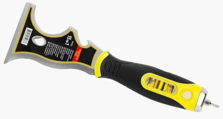

Lite köpgalen är jag nog, såg ett verktyg hos BT som de kallar för multiverktyg, funkar okej för att skrapa ut bitar av sönderskuren fogmassa men verktyget är slött, skär inte
Brytbladskniven är det bästa verktyget.
