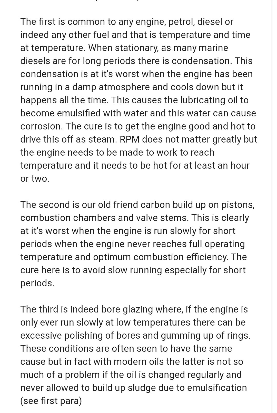

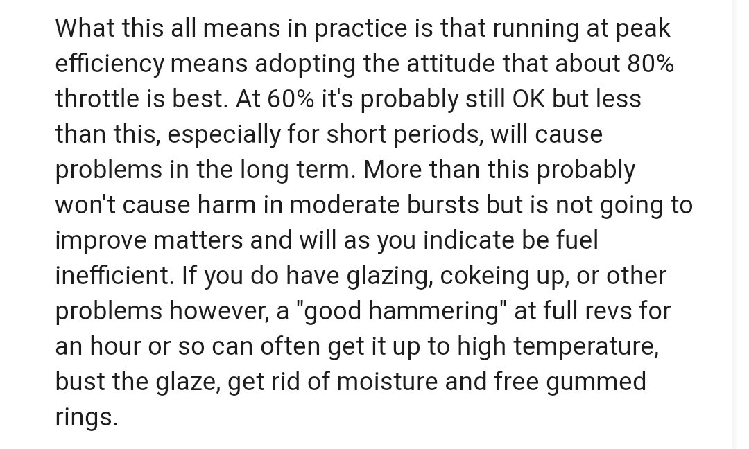

Vi har 55 hkr och en 3 bladig FOF, vid fullgasprov kommer vi upp i ca 2 700 rpm, i friläget slutade jag vid 3 000 rpm (max rpm för motorn).
Jag försöker regelbundet köra VP motorn lite hårdare för att undvika problem.
Kommer ihåg att för Yanmar 3YM30 finns det rekommendationer hur man skall variera belastningen (RTFM).

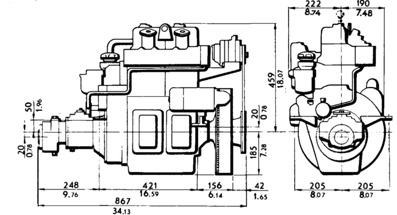

Skaffa fram ritningar så ser du ganska lätt vad som behöver justeras. (MD11-ritning bifogas) Det enda jag behövde göra var att höja det främre motorfästet cirka 7 cm. Det blev tillfälliga träklossar som fortfarande är kvar (se bild). Tanken var att byta ut dessa mot rostfria fyrkantsbalkar när allt var klart och så blir det kanske...
Det är lättare att jobba med trä från början.

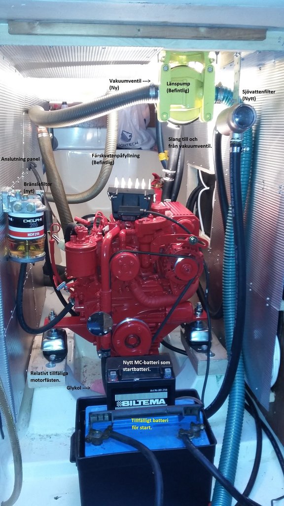

1916642719_Motornidetnrmastefrdiginstallerad.thumb.jpg.19c077bf9a568d1800bc0faa6088d7ce.jpg

Hittade inte den just nu, men hittade en planering för vårt motorbyte som jag fick från någon här på MG och kompletterade.
Plan motorbyte (ML) (Rev. 1).xls Plan motorbyte.xls
54 minuter sedan skrev Mackey:
Olika propellrar har olika benägenhet för att dra åt sidan.
Någonstans har jag en test på olika propellrar.
Plan motorbyte (ML) (Rev. 1).xls 28 kB · 1 download Plan motorbyte.xls 25 kB · 1 download

Egentligen känns resonemanget om motorstyrka lite bakvänt tycker jag. Volvo penta motorer har bästa vridmoment vid 70%. Så frågan borde vara, hur stor motor behöver båten för att motorn under normal drift ska jobba på 70%. Troligtvis har andra tillverkare liknande kurvor på vridmoment som man kan titta på.
Redigerad av Peka67
21 minuter sedan skrev Peka67:
Har du någon tanke vad båten behöver med information jag gav ovan? 🙂
40 minuter sedan skrev Peka67:
70% av????  Max rekommenderat varvtal eller...
Min motor toppar vridmomentet vid 55-60% av rekommenderat maxvarv om jag fattar diagrammet korrekt (men kurvan är väldigt flack vid det varvtalet) så jag har kanske gissat rätt på ditt, för mig, kryptiska råd. Jag tittar aldrig på vilket varvtal jag kör på så om jag ligger på maxvrid vid normal körning har jag ingen aning om. Motorn låter så där lagom ansträngd och det känns bra.
Men det är ju fortfarande väldigt svårt att veta hur mycket motstånd skrovet ger och därmed hur mycket kraft man behöver kunna krama ur motorn. Erfarenheter och jämförelser från liknande båtstorlek och skrovtyp är nog en god början för vad man ska leta efter för storlek på maskinen. Ett företag som gjort många installationer och på lite olika båtmodeller borde ha skaffat sig rätt bra erfarenhetsvärden så man ska nog lyssna lite på deras kunskaper.

13 timmar sedan skrev Lintott:
Mycket bra fråga, så som jag uppfattat Volvo Penta så presenterar de sina kurvor med max varvtal (full gas) så 70% av 3200rpm för D1-30. Andra tillverkare har vad jag vill kalla max varvtal kontinuerligt drift, det är troligen samma som max rekommenderat varvtal. Värdet bör ligga ett eller ett par hundra varv lägre än maxvarv (full gas). Varför Volvo inte presenterar båda dessa siffror vet jag inte, men gissningsvis så har de strypt varvtalet något så att deras max varvtal är samma som max rekommenderat varvtal.
