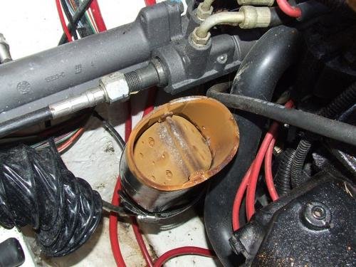

patrikflink 908 Postad 7 Januari , 2021 Just nu skrev PeterSundh: Hej! Jag ska kolla dessa. Är det enklaste att utesluta eller byta ut. Om det var dessa så skulle det sluta låta när det blev tryck av avgaserna, tycker att det inte gjorde det nämligen. Men jag ska kolla det. Som jag skrev tidigare så hittade jag en vinge när jag tog bort mitt drev och belhouse. Det KAN klinga och klonka när den ligger och fladdrar runt där nere. Ibland hörde jag mina och ibland inte. Om jag vore du så skulle jag köpa en inspektionkamera hos tex Kjell (bra till annat också) och kolla från skölden och in. Ett jävla mek för att byta dessa. Jag själv kommer att strunta i dom. Men dessa påverkar dock inte dina vibrationer som du skriver att du har. Dela detta inlägg Länk till inlägg Dela på andra webbplatser
patrikflink 908 Postad 7 Januari , 2021 Här har du en bild på dom: Dela detta inlägg Länk till inlägg Dela på andra webbplatser

PeterSundh 0 Postad 7 Januari , 2021 2 minuter sedan skrev patrikflink: Här har du en bild på dom: Tackar för denna. Ska inhandla en kamera under morgondagen och kolla upp dessa i helgen.. Ska det vara gummi i kanterna för att undvika metall ljud? Dela detta inlägg Länk till inlägg Dela på andra webbplatser
patrikflink 908 Postad 7 Januari , 2021 3 minuter sedan skrev PeterSundh: Tackar för denna. Ska inhandla en kamera under morgondagen och kolla upp dessa i helgen.. Ska det vara gummi i kanterna för att undvika metall ljud? Japp, finns nya uppdaterade i plast istället för metall. Dela detta inlägg Länk till inlägg Dela på andra webbplatser
PeterSundh 0 Postad 7 Januari , 2021 2 minuter sedan skrev patrikflink: Japp, finns nya uppdaterade i plast istället för metall. Jag tar bilder och visar hur detta ser ut. När jag började leta så tyckte jag att ljudet kom från babord sida. När mitt huvud var så långt bak det gick. Det hade varit fint om de var dessa som orsaka allt. Dela detta inlägg Länk till inlägg Dela på andra webbplatser
patrikflink 908 Postad 7 Januari , 2021 5 minuter sedan skrev PeterSundh: Jag tar bilder och visar hur detta ser ut. När jag började leta så tyckte jag att ljudet kom från babord sida. När mitt huvud var så långt bak det gick. Det hade varit fint om de var dessa som orsaka allt. Gott! Ser fram emot bild/bilder. Dela detta inlägg Länk till inlägg Dela på andra webbplatser
