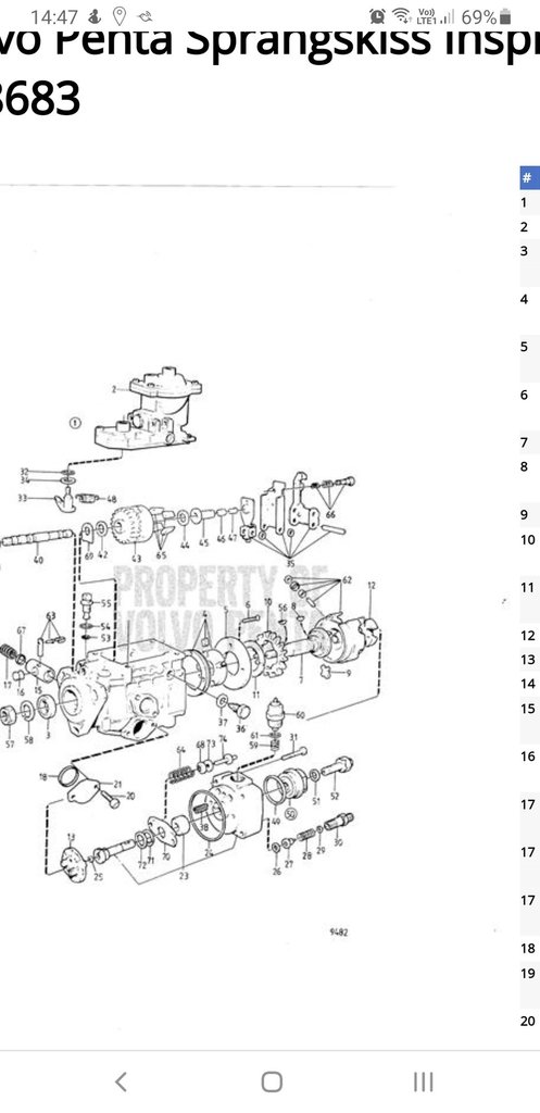

1stPeregrine 142 Postad 1 Oktober , 2020 2 timmar sedan skrev 2715e: Kan det vara denna magnet som du söker. Den bilden visar avgasspjället som satt på 41a-motorerna och den har inget med stopp att göra. Stoppventilen sitter på insprutningspumpen. 1 Dela detta inlägg Länk till inlägg Dela på andra webbplatser
1stPeregrine 142 Postad 2 Oktober , 2020 Pos 60 är stoppmagneten på bränslepumpen. Dela detta inlägg Länk till inlägg Dela på andra webbplatser
