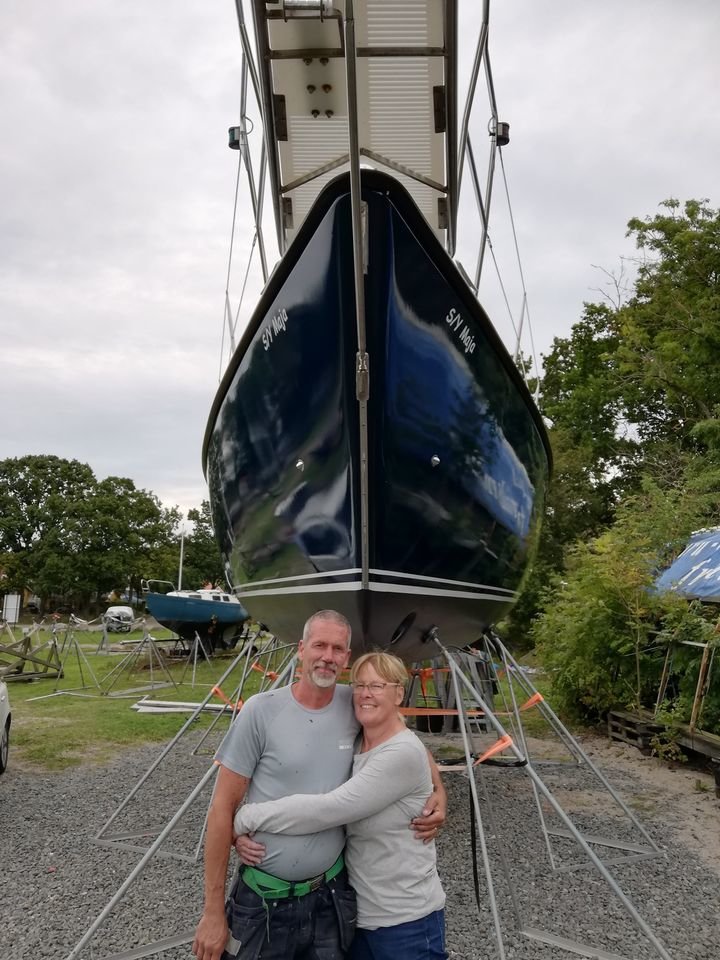

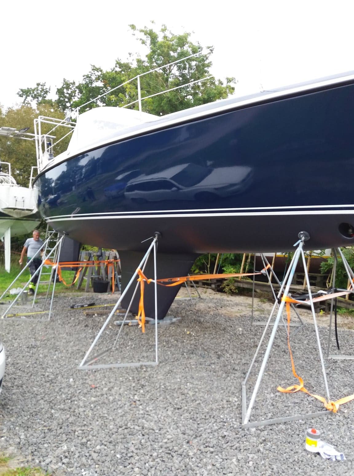

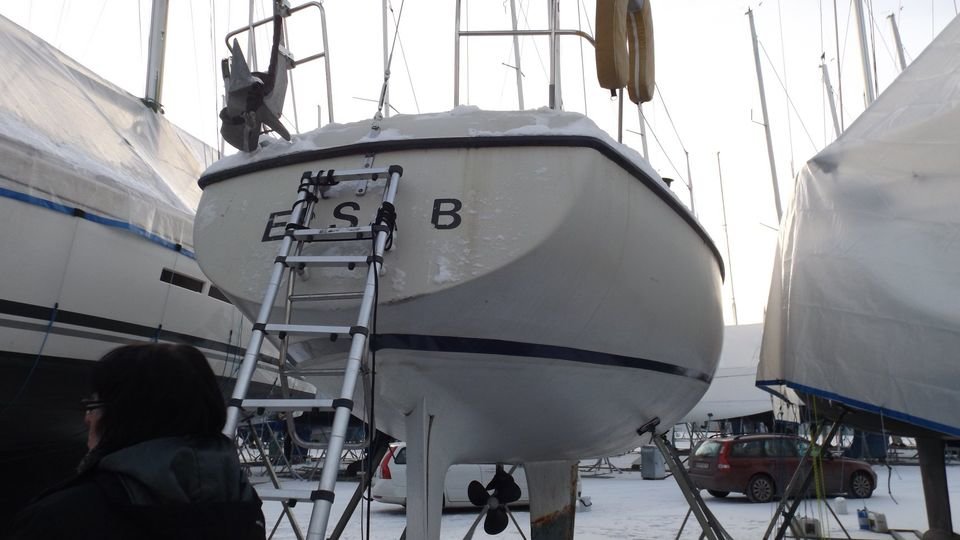

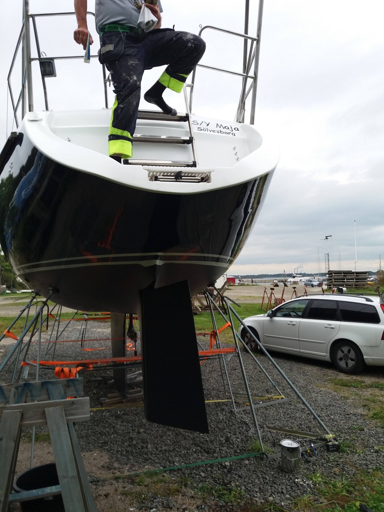

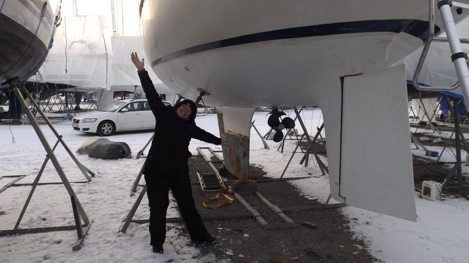

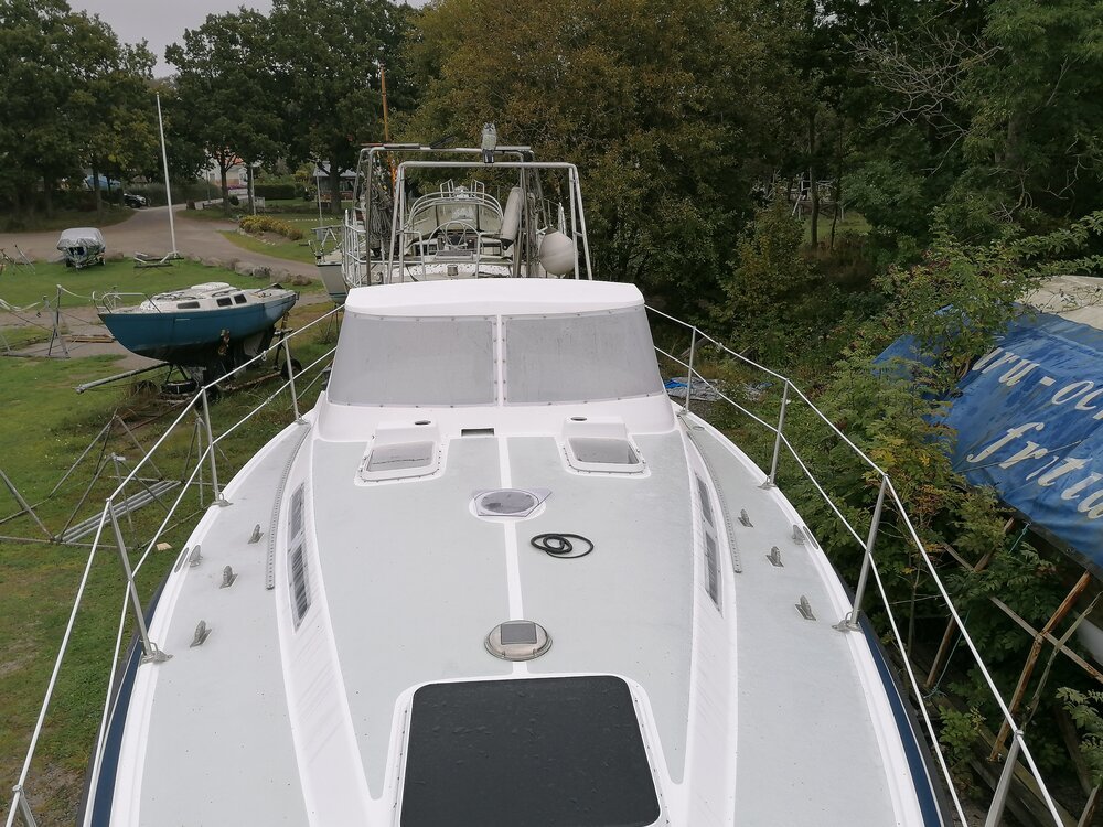

En bit på väg.
Lite före och eft
er....inköpt jan 16 och seglad en säsong. ej färdig under däck men en bit påväg.

Snyggt oj vilket jobb du lagt ner, berätta gärna om arbetets gång hur du gått till väga roligt få veta.
8 timmar sedan skrev kossor:
Oj vad jag gjort.  till att börja med slipat ner hela båten ,plastat upp ny akter/badbrygga samt doghuose .spacklatt upp alla skador slipat spacklat slipat och så vidare i oändlighet.grundmålat hela båten med epoxy samt epoxybehandlatt botten.sprutat fribord samt däck med täckfärg.bytt alla fönster samt dubbelbasat fönster i akryl till doghouse och TYVÄR målat dessa med samma tvåkomp som skrov.........en vecka efter montage var alla fönster fulla av sprickor. amatörernas afton....akryl tål inte tvåkomp färg, gör om gör rätt dom nya fönstren är i uv förstärk polykarbonat.
svetsatt byggt om för och akter pulpit samt en båge till solpanel i aktern även en atlantbåge till doghouset EJ monterat samt instrument båge till styrplattsen EJ monterat peket är ochså hemma smeat. det som är kvar utsides är att montera dom sista rostfria detaljerna. strömintag på badbryggan ,nytt ankarspel samt innertaket till doghuoset. oops höll på att glömma bog propeller monterad vetus55/24v egen lösning med halv och helfart. inombords är väl det bara förpiken som är "färdig" tilläggs isolerad från vatten linjen och upp samt tak nya längsgående skåp samt byggt om styrbords garderob till att inhysa 1st kenny tvättmaskin. pentry rivet samt återmonterat efter isolering, bygger just nu en ny kylbox 85l med en drag frys 35l under. toalett i stort färgigt bara det där sista kvar...... akterhytt en bit på väg blir en dubbel säng 145X210 nattduksbord .fåtölj samt en garderob, navplatts plus salong rivs i vinter.....tanken är att korta soffan akter ut för mer durk yta.

Jättesnyggt bra resultat, kul när någon lägger ner arbete vet vilket slit det är samtidigt väldigt roligt med projekt. Inredning ändrat något där?
Ruskigt imponerande! Maxi 108:an blev ännu snyggare med förlängningen och badbryggan. Det är en riktigt lyckad ombyggnation ni gjort!
Tänkte först att du visade bilder på två olika båtar och att något blev fel där men sen fattar (tom) jag!
Håller med. Otroligt snyggt och vilket jobb!
Inser att mitt pulande med båten bara är småkrafs jämfört med vad vissa får till 🙂
En bit på väg, absolut. Jättesnyggt!
Men, vart är ni på väg egentligen?

Tanken när vi köpte större båt .var att skaffa en god bobåt ,nu vart det lite större än planerat ,planen är att hon skall vara helt klar om två år och att vi flyttar ut om 4(lite diskussioner om detta med frugan) och segla iväg om sex år.....Det är min dröm men hoppas frugan följer med och inte hoppar av......man är amatör så allt tar lite tid , framför allt inredningen.allt har varit utrivet .och det som är" färdigt " är förpik ,toalett, alla andra utrymmen är en bit på väg...men det är mycket   el vatten tillägsisolering mot värmen i tropikerna renovera bygga ny inredning lite ny utrusning mm

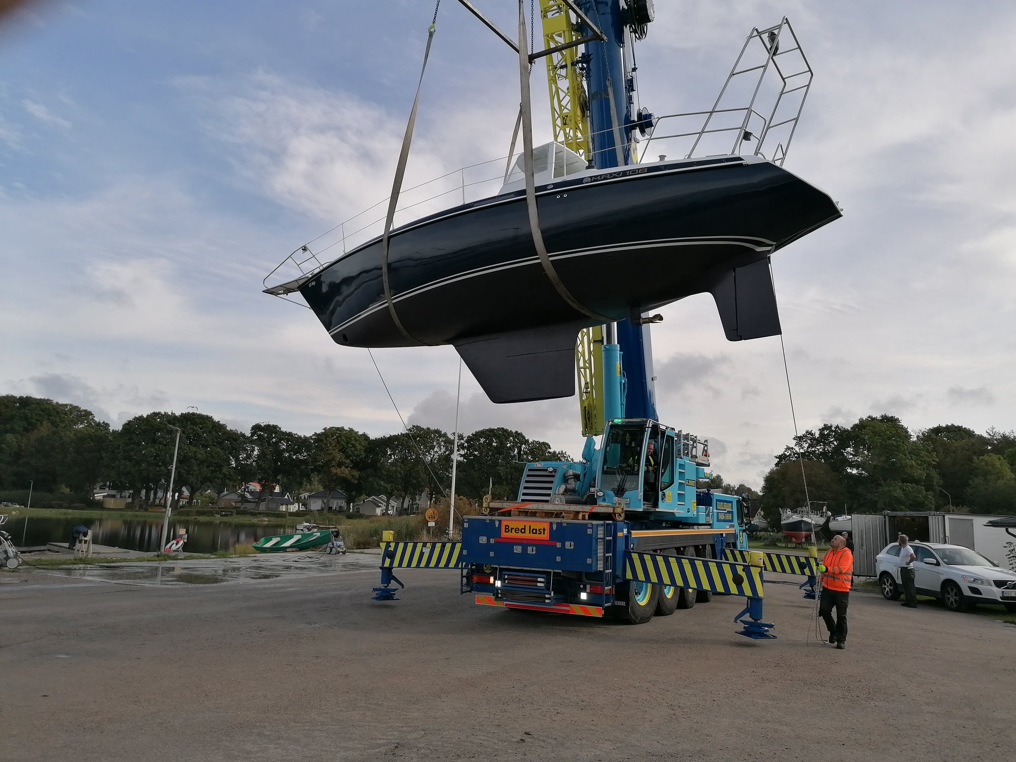

hon hamnade i vattnet igår. planen är att hon ligger i dom nästföljande fem åren.
Ohhhhh....... nu när jag ser på bilden du har sjösatt, jag skickar över vägbeskrivning så du kan förbarma dig över min båt, du är duktig....
