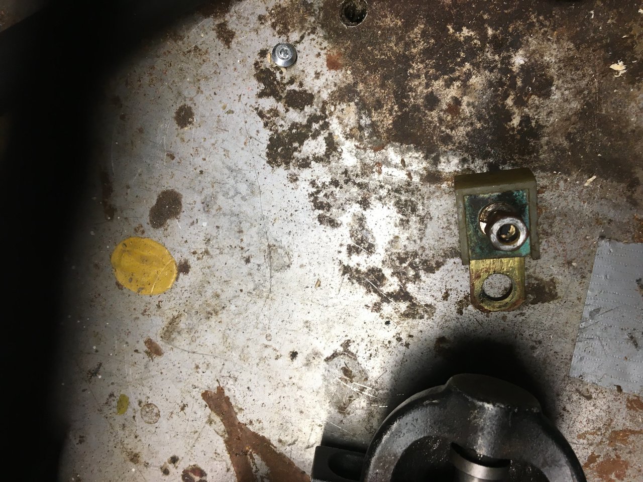

Startmotorn ser ju iaf hyfsat fräsch ut. Lite slitage på kuggen men annars ser den ok ut. Däremot dåligt kablage och 90 amp säkringen var ju hyfsat ärgad.
Jorden från solenoiden såg rätt sliten ut också.
Blir ny säkring och startmotor när jag ändå har plockat loss den.
10 minuter sedan skrev joxxe:
