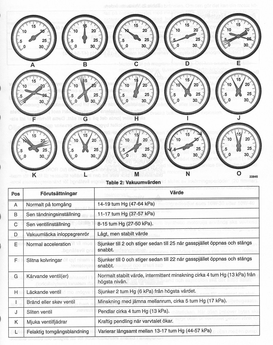

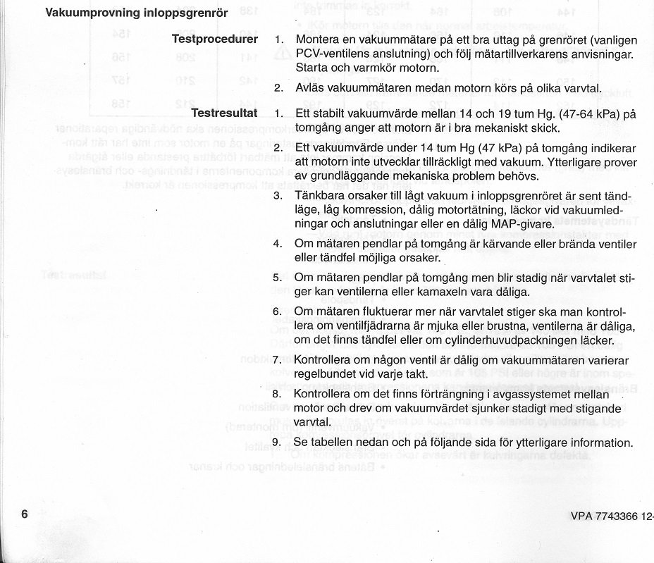

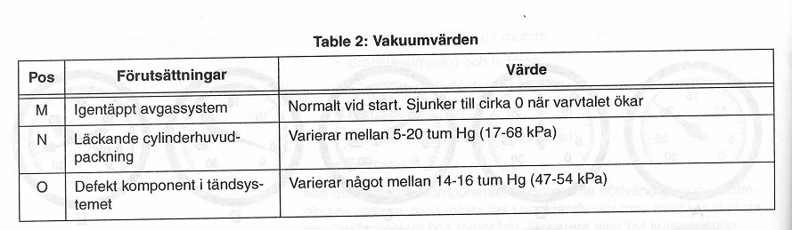

Att felsöka med vacuummeter verkar vara en bortglömd konst nu när alla stirrar sig blinda på felkoder och elektroniska fel. Det är lätt gjort då man inte behöver skruva bort något. Bifogar utdrag ur verkstadshandboken.
