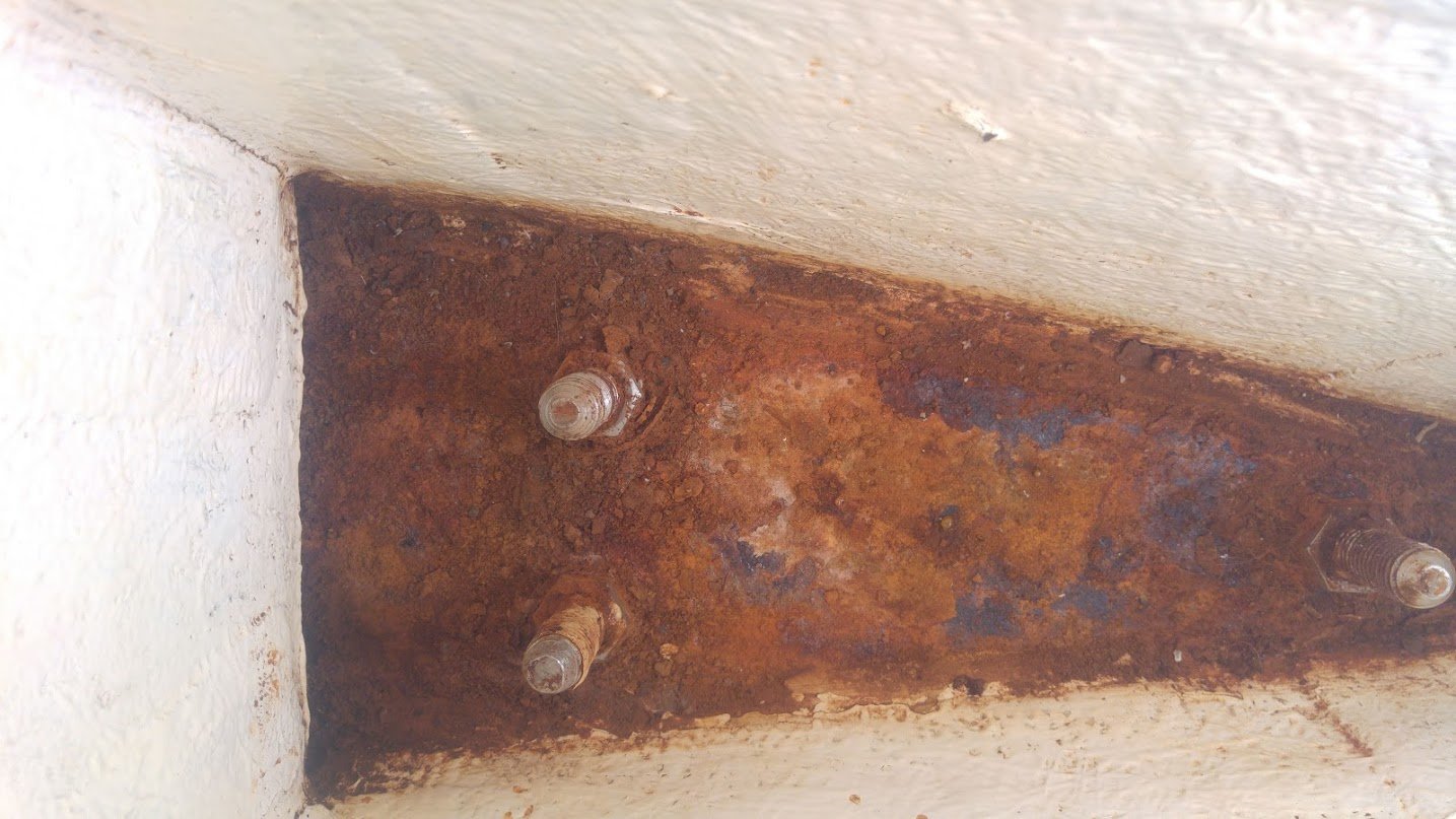

Perrr 22 Postad 7 September , 2020 Fråga: Vad händer om kölen (med röda rost -linjer) bara geggas in med mer plast? (alltså, så att det rostiga järnet inte syns, och förhoppningsvis inte kommer i kontakt med havsvatten) Jag vet inte vad tidigare ägare av min Beson31 båt gjort, men underifrån syns ingen rost. Däremot i golvet (eller köl -infästningen) i kölsvinnet inne i båten, har mycket rost. Se bild. Detdär golvet (eller kölinfästning) har olika ton när man knackar på det, tyx vara som knäckebröd på vissa ställen Har dyftats mycket om kölbultar av en annan Beason31 båt här på forumet (Alice), inget om dess infästning.. (delar även google -video, hur den såg ut innan jag bottenmålade, extern-länk:) https://photos.app.goo.gl/KgAJm2AWwReSsA4C9 Dela detta inlägg Länk till inlägg Dela på andra webbplatser

Lintott 2 042 Postad 5 November , 2020 2020-09-07 vid 12:39 skrev Perrr: - - - Jag vet inte vad tidigare ägare av min Beson31 båt gjort, men underifrån syns ingen rost. Däremot i golvet (eller köl -infästningen) i kölsvinnet inne i båten, har mycket rost. Se bild. Detdär golvet (eller kölinfästning) har olika ton när man knackar på det, tyx vara som knäckebröd på vissa ställen - - - Håll isär hantering avutvändig järnköl o invändiga järndelar (plåtar) för att fördela ut belastningen från kölbultarna. Det som syns på bilden är en (troligen rätt tjock) bit svartplåt ditlagd för att lasten från kölbultarnas muttrar ska spridas ut över en större yta. Under plåten ligger det troligen ett lager tätningsmassa som jämnar ut den ojämna ytan av glasfiberlaminat, sedan ett tjockt glasfiberlaminat (centimetrar) innan du kommer ner till järnkölen. Rostfria bultar/brickor/muttrar och järn bildar en utmärkt kombination för galvaniska strömmar och därmed oxidation (rost). Järnoxid (rost) har större volym än järn, därför "växer" ytan och det blir kexigt. Det finns två sätt att minska/bli av med det invändiga rostproblemet: #1: Lossa muttrarna, ta bort plåtbiten och ersätt med en rostfri plåt/stora rostfria brickor. Det behöver inte vara figuranpassat till kölfickan men det måste vara stor avlastningsyta o rejäl tjocklek. #2: Lossa muttrarna, Bryt bort alla flagor o slipa tills det är rent från lösa rostflagor. Behandla med något som binder rosten järnmönja/Brunox/zinkfärg. Lägg en täckfärg över rostbindaren om du vill snygga till det utseendemässigt. Med #1 är rostproblemet löst för all framtid. Med #2 är rostproblemet löst för ett antal år om arbetet är noggrant utfört. Problemet är att det kan finnas oåtkomlig rost under plåten o i bulthålen som är oåtkomliga och startar om rostproblemet. För utvändigt rostskydd av köl finns det ett antal trådar/råd så det avstår jag från att upprepa här. Dela detta inlägg Länk till inlägg Dela på andra webbplatser

Perrr 22 Postad 14 Januari , 2021 2020-11-05 vid 22:10 skrev Lintott: Håll isär hantering avutvändig järnköl o invändiga järndelar (plåtar) för att fördela ut belastningen från kölbultarna. Det som syns på bilden är en (troligen rätt tjock) bit svartplåt ditlagd för att lasten från kölbultarnas muttrar ska spridas ut över en större yta. Under plåten ligger det troligen ett lager tätningsmassa som jämnar ut den ojämna ytan av glasfiberlaminat, sedan ett tjockt glasfiberlaminat (centimetrar) innan du kommer ner till järnkölen. Rostfria bultar/brickor/muttrar och järn bildar en utmärkt kombination för galvaniska strömmar och därmed oxidation (rost). Järnoxid (rost) har större volym än järn, därför "växer" ytan och det blir kexigt. Det finns två sätt att minska/bli av med det invändiga rostproblemet: #1: Lossa muttrarna, ta bort plåtbiten och ersätt med en rostfri plåt/stora rostfria brickor. Det behöver inte vara figuranpassat till kölfickan men det måste vara stor avlastningsyta o rejäl tjocklek. #2: Lossa muttrarna, Bryt bort alla flagor o slipa tills det är rent från lösa rostflagor. Behandla med något som binder rosten järnmönja/Brunox/zinkfärg. Lägg en täckfärg över rostbindaren om du vill snygga till det utseendemässigt. Med #1 är rostproblemet löst för all framtid. Med #2 är rostproblemet löst för ett antal år om arbetet är noggrant utfört. Problemet är att det kan finnas oåtkomlig rost under plåten o i bulthålen som är oåtkomliga och startar om rostproblemet. För utvändigt rostskydd av köl finns det ett antal trådar/råd så det avstår jag från att upprepa här. Jag vill inte lossa botten-bultarna, det är någon udda storlek 27mm, sitter för hårt för shiftnyckel.. Sådan systemkritisk sak (som att lossna botten-bultar) vågar jag mig inte på som lekman att göra själv.. O de som påstår sig kunna det (som jag irl mött) ter sig mestadels vara snackisar, -dono.. Man kanske han fördröja det oundvikliga (rostning), mha olja? Kanske WD40 som oxå driver ut fukt?? Dela detta inlägg Länk till inlägg Dela på andra webbplatser
