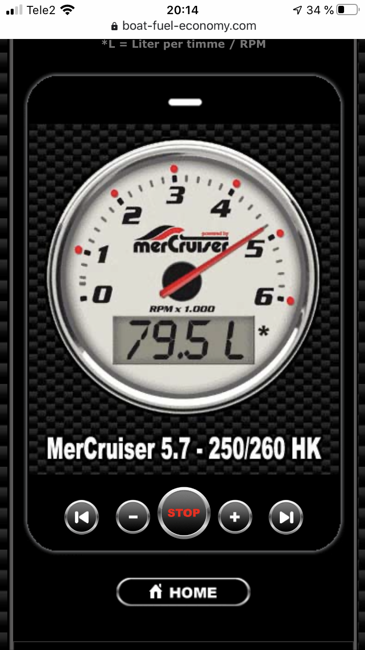

Ja, jag köpte den i våras, och den har gått som den gör hela tiden. Har väl egentligen inte stört mig förrän nu, när jag kollade upp bränsleförbrukning på den och där anges att den drar ca 80 liter vid 4900 varv. Så uppenbarligen bör den kunna komma dit.
