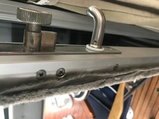

Jag har en hyttbåt (Saga 315) där man stänger mellan hytt och akterdäck med en skjutdörr. Dörren har ett vred som när man vrider ner det trycker upp piggar som fäster i en skena med hack i över- och nederkant. Vanligtvis är handtaget fjädrande nedåt så att när man släpper det så åker det ner och piggarna uppe och nere åker ut. Denna fjäder har nu gått av.
Någon som vet hur detta sitter?
Måste man plocka ner hela dörren och dela den - hur nu det skulle gå till - för att kunna byta fjädern?
Jag har kollat på vanliga dörrlås där bara handtaget fjädrar upp men här sitter det ju kopplat till en arm uppåt och en nedåt.
Vågar inte riktigt bara skruva ur de skruvar som sitter på kanten med risk att skiten inte går att få tillbaka.
Ska försöka ta en bild om det kan hjälpa.

Tack för svar. Man kommer inte åt från bladets gavel. Där sitter bara några skruvar.
Jag har lossat handtagen som ser nästan ut som på en vanlig balkongdörr, tagit bort brickorna som sitter på respektive sida och därmed blottat själva låset.
De tre skruvarna på sidan kan jag inte avgöra vad de fäster var och en men jag gissar att jag kanske måste få bort själva låset också.
Vredet måste bort först för att du ska få ut spanjoletten om du nu har en sådan, och även eventuell låscylinder.
Lite allmänt; någon har skruvat ihop detta en gång i tiden, då går det också att få isär, list är bättre än våld.
Oj en bild va bra, det är ingen spanjolett i vanlig bemärkelse.
En av skruvarna på bild håller låscylindern, jag gissar den i mitten, dom yttre håller låskistan, lossa trycke cylinder och skylten på in og utsida så ser du konstruktionen.

Om du med vredet menar det jag kallar handtagen så har jag tagit bort dem. En torx på varje sida håller fast dem i ”fyrkants-delen” som kontrollerar stavarna som går upp och ner.
Är helt med på att det är någon som skruvat ihop detta någon gång men då låg förmodligen hela dörren på ett arbetsbord. Det är lång väg att få dörren loss och ner på ett bord just nu!
Hoppas att om jag skruvar loss de skruvar som syns på bladets gavel så kan jag enkelt fälla ut låsdelen och koppla bort spanjoletten och sedan öppna låset som ett vanligt lås - men jag vågar inte bara skruva bort och hoppas jag har rätt.
Vilken tror du är ”trycke cylindern”?
Mittenskruven håller låscylindern, en lång skruv som går igenom cylindern, alltså delen du sätter nyckelen i.
Stängerna, dom du kallar piggar är hakade på låskistan på något sätt, stången som går uppåt kanske du får försöka låsa fast så att den inte trillar ner i nedre delen av dörren när den hakas av.

Stort tack! Nu får jag klura på hur jag kan låsa den övre stången.
Om jag förstår dig rätt så ska jag:
1. Skruva bort torxen som håller handtagen och dra bort dem. Med den ena följer ”fyrkantsstången”.
2. Lossa skruvarna som håller blecken och ta bort dem. (Så här långt är jag med och har gjort tidigare.)
3. Skruva ur den långa, mittre, skruven som håller låscylindern och lirka ut cylindern.
4. Lätta lite på skruvarna till låskistan och spärra den övre stången så den inte faller ner.
5. Lossa låskistan och stängerna som sitter i den och lirka ut den.
6. Hitta något sätt att öppna låskistan och hitta en ny fjäder och sen tillbaka med allt.
Rätt uppfattat?

Man kan göra en fjäder själv av pianotråd, det brukar vara två eller tre varv och båda ändarna rakt ut 10-15 mm långa, försök hitta delarna av den gamla i låskistan eller längst ner i dörren.
