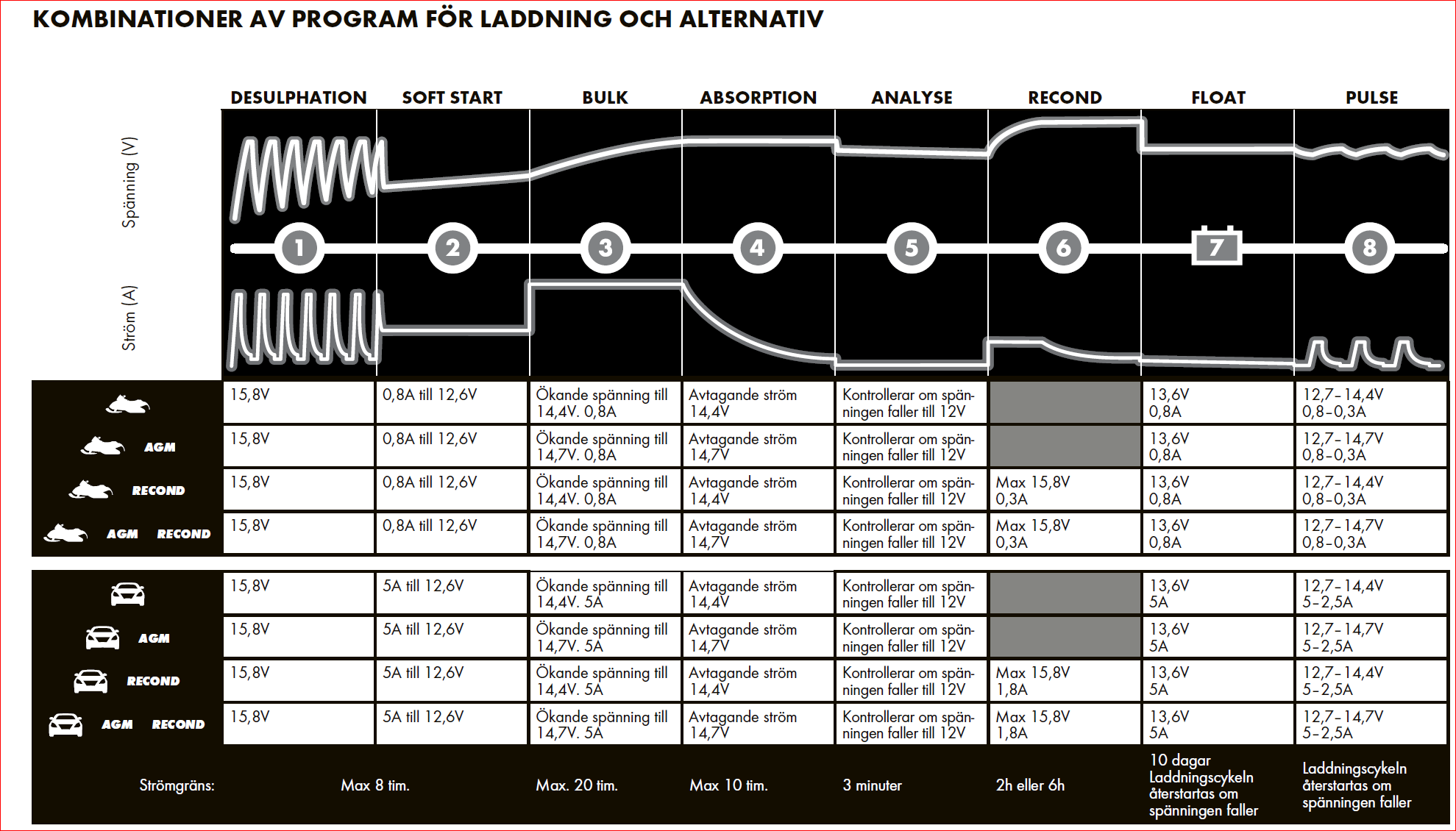

Skall funka, koppla in den på startbatteriet. När den går upp i laddningsspänning, >13.3V,  skall relät slå till.

Nja, CTEK'en börjar med att "fladdra" upp till 15.8V. Så då lär relät hänga på.

Okej då förstår jag att det ser lite olika ut. Men pratar vi 10 sek eller 30 min? Märker jag rätt snabbt om skiljerelät fungerar eller väntar jag länge och sen går jag och tittar efter ett tag? Tänker hur snabbt jag kan ägna mig åt felsökning :)
Det verkade inte fungera med cteken heller och sitter och tillverkar nya kablar nu för att se om de är något fel med dom. Annars börjar jag få slut på idéer och funderar på om jag har fått ett måndagsexemplar.

Nu fungerar det! Kopplade om allt på samma sätt och drog åt allt extra mycket och lämnade cteken i några timmar. Nu vet jag i alla fall att det fungerar med cteken och imorgon skall jag testa med generatorn!
