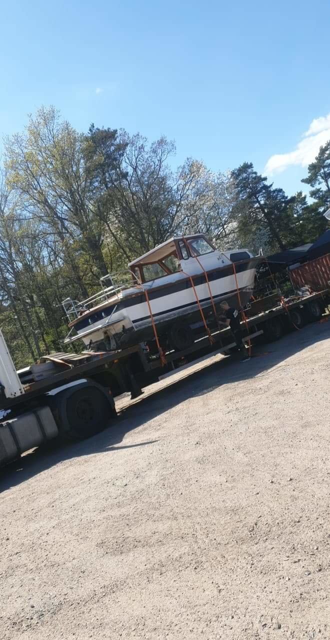

SÄ jag anlitade en bekant med lastbil och maskintrailer, sen gav vi oss ivÀg 15 mil och hÀmtade ekipaget, vi fick hjÀlp pÄ plats med en kranbil och lyfte pÄ bÄde bÄt och den gamla sletna traktorvagnen pÄ flaket.
VÀl hemma, sÄ blev det lite mer spÀnnande, hur fÄr vi av den? Lite hade man ju tÀnkt, sÄ vi hade lyft pÄ den med draget pekandes bakÄt.
Hemma sÄ fick vi hjÀlp med en traktor, och jag tÀnkte att det Àr ju "bara" att köra av den frÄn flaket.
Sagt och gjort, den gamle Ford traktorn frÄn 50 talet backade sakta men sÀkert upp för ramperna och kopplade pÄ draget i ringen, men sen sÄ var ju vagnen ganska lÄng, med en axel lÀngst bak, sÄ vi blev hÀngandes pÄ trailern..
SĂ„ det var bara koppla loss, köra upp Ă„t rĂ€tt hĂ„l, trĂ€ en schackel genom öglan, och en stropp i redskapsfĂ€stet, sen saaaakta sakta lyfta lite försiktigt och backa bakĂ„t tills stödbenet kunde placeras pĂ„ backen, sen gick det koppla pĂ„ draget igen, var nog dom mest nervösa 10 minuterna i mitt liv tror jag, men av kom den 😅

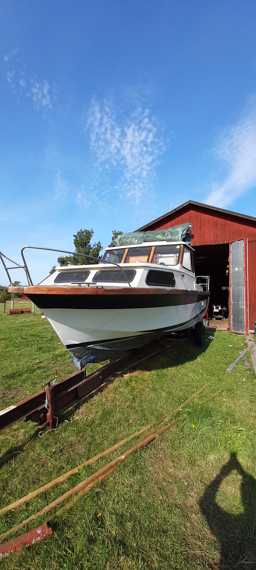

Lite snabb info om bÄten, den Àr ca 8 meter lÄng och 2,70 meter bred.
Den förs framÄt utav en AQ130 som lirar ihop med ett 270 drev.
MÀrke och modell pÄ bÄten Àr hittills okÀnt!
Planen Àr att inte sjösÀtta den förrÀn nÀsta sÀsong sÄ det rÄder ingen stress hÀr.

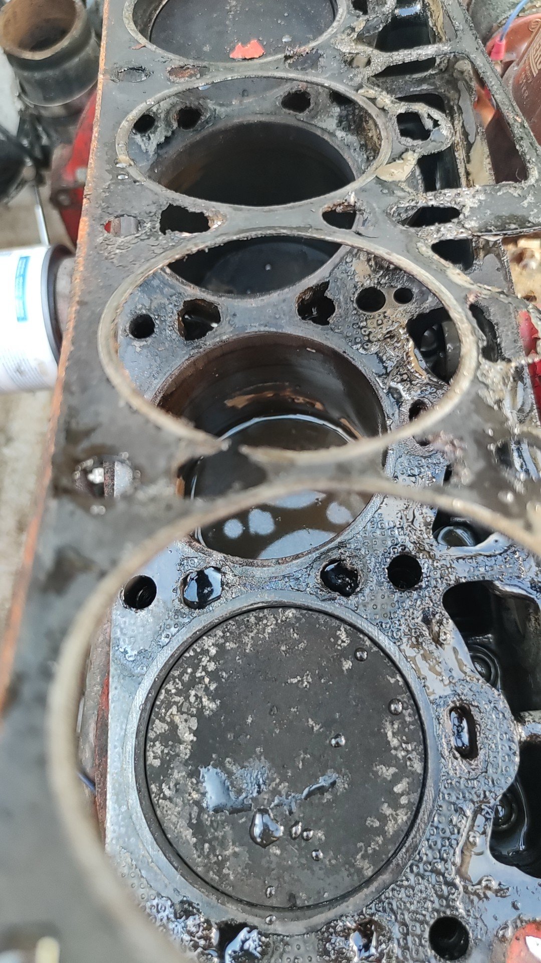

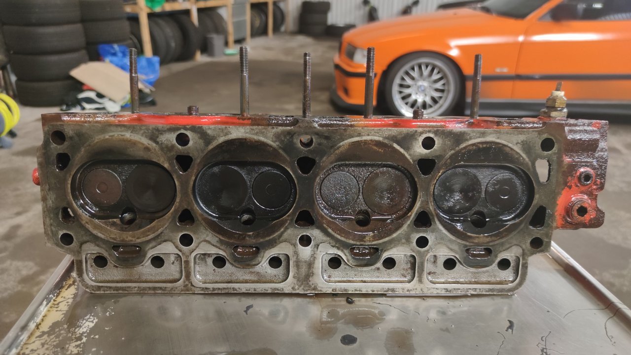

SÄ jag bestÀmde mig för att lyfta toppen dÄ det Àven var vatten pÄ ett utav tÀndstiften.
Packningen var inte sÄ vÀrst bra som det sÄ fint syns!
SÄ det var bara fara ivÀg till garaget med topp och ventiler, toppen fick sedan ligga i ett dieselbad i ca 2 veckor, sen var det dags för rengöring.

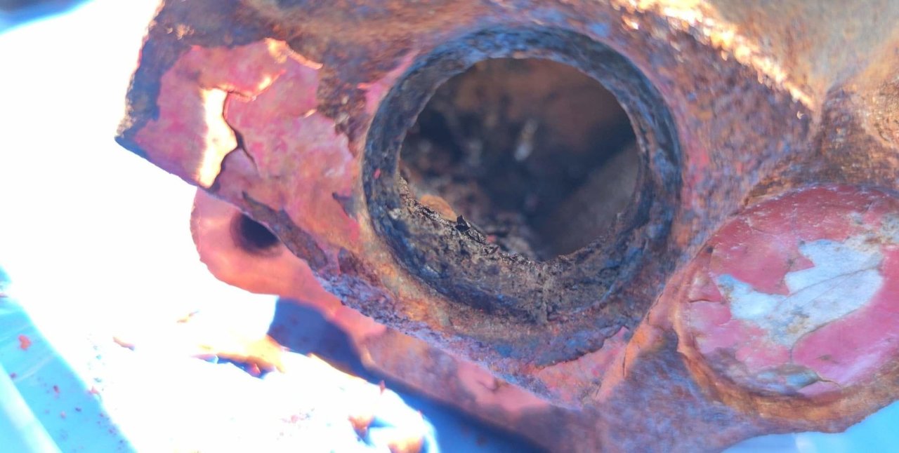

Vet inte hur mycket rost och skit som jag lyckats skrapa loss och blÄsa ur kylkanalerna, lika sÄ i blocket.
Men jag tror och hoppas att jag fÄtt det tillrÀckligt rent för att den ska gÄ att anvÀnda.
NÀr jag skrapade bort lite fÀrg ifrÄn toppen fick jag en fin överraskning, det visade sig att jag skulle bli ekonomiskt oberoende i samma stund som jag köpte bÄten.

Det visade sig vara en gammal insprutningstopp som nÄgon konverterat.
Enligt en bekant som mekat mycket B20 sÄ ska toppen Àven vara bearbetad, bÄde planad och portad. Ventiler ska ocksÄ vara nÄgot större.
Man ser Àven pÄ 3ans(?) cylinder att det stÄtt vatten i den rÀtt lÀnge.
Sotningssats Àr inhandlad ifrÄn KG trimning, Àven kompletteringssats.
Oljan Àr ur motorn, toppen rengjord, ventiler och sÀten Àr inslipade.

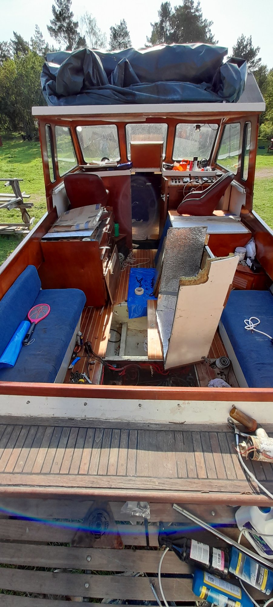

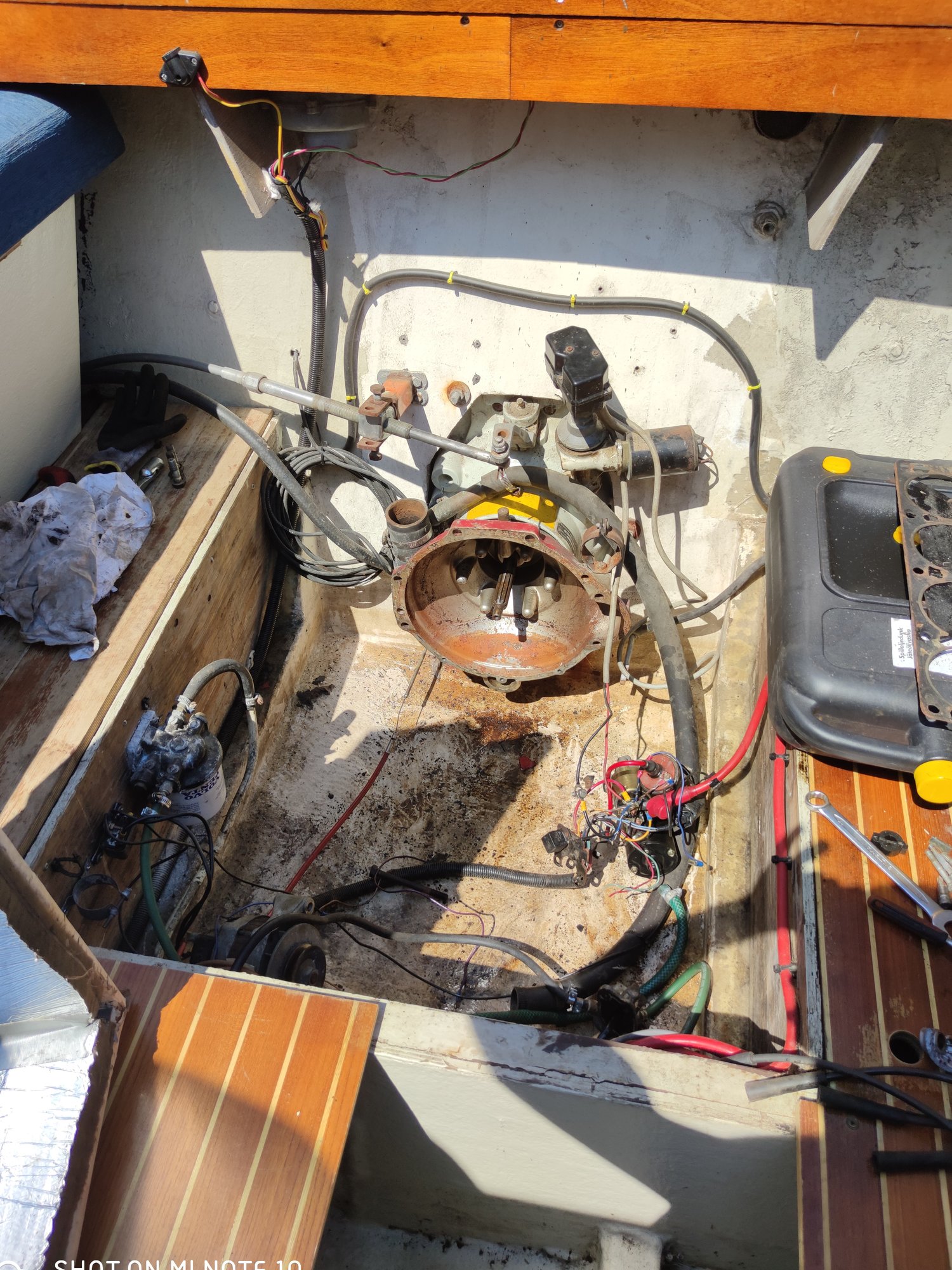

Hoppsan, det hÀnde en grej!
IMG_20200717_132638_(2).thumb.jpg.ea860eb48bfee8cac9599caa4f79308f.jpgIMG_20200717_132929_(2).thumb.jpg.2e11fc0fbcc9d0591d098cc702de4468.jpg
BestĂ€mde mig för att lyfta ur hela motorn, "nĂ€r jag Ă€ndĂ„ hĂ„ller pĂ„" 😅
Ska gÄ igenom blocket totalt och mÄla upp det.
Det fÄr bli nya ramlager och vevlager ocksÄ! :)
Gick pÄ semester i förrgÄr Torsdag sÄ nu vet jag vad jag kommer hÄlla mig sysselsatt med!
Motorbrunnen ska ocksÄ fÄ sig ett lyft.
VÀggskivorna runt motorn ska bytas, sen ska allt plastas och toppas med epoxi och vit fÀrg!
Elen ska dras om lite snyggare och allt ska helt enkelt se frÀschare ut!

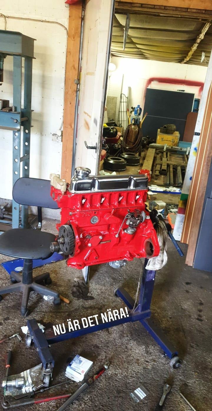

Lite dÄligt med uppdateringar hÀr.
Men sÄ hÀr ser motorn ut i dagslÀget, ska lacka frontkÄpa, termostathus och Àndarna till oljekylen.
KĂ€nns som att uppstarten Ă€r rĂ€tt nĂ€ra nu 😁

12 timmar sedan skrev timmyhellberg:
Snyggt mannen 👍

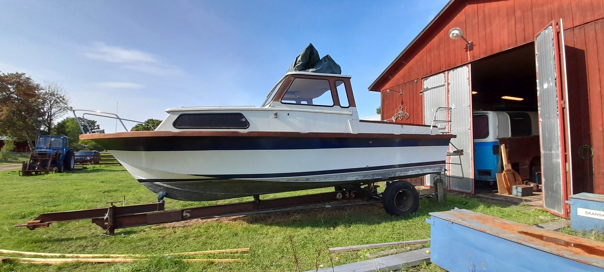

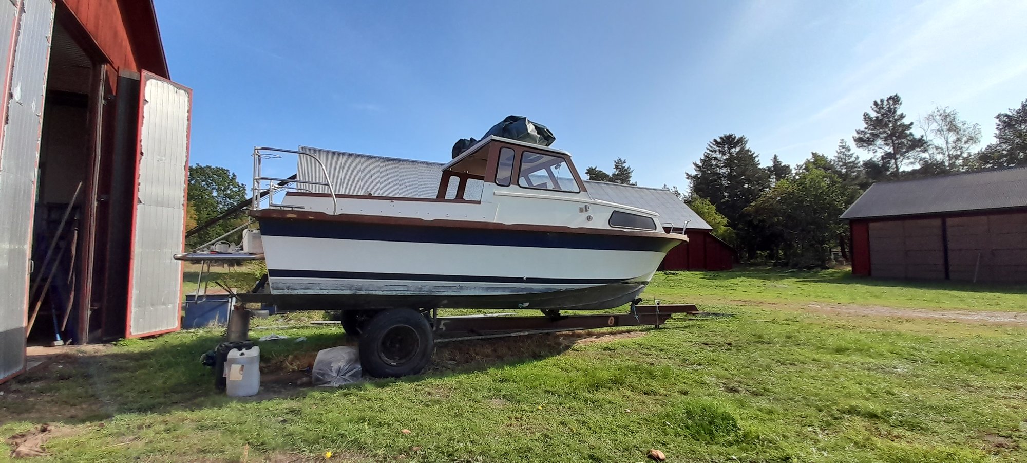

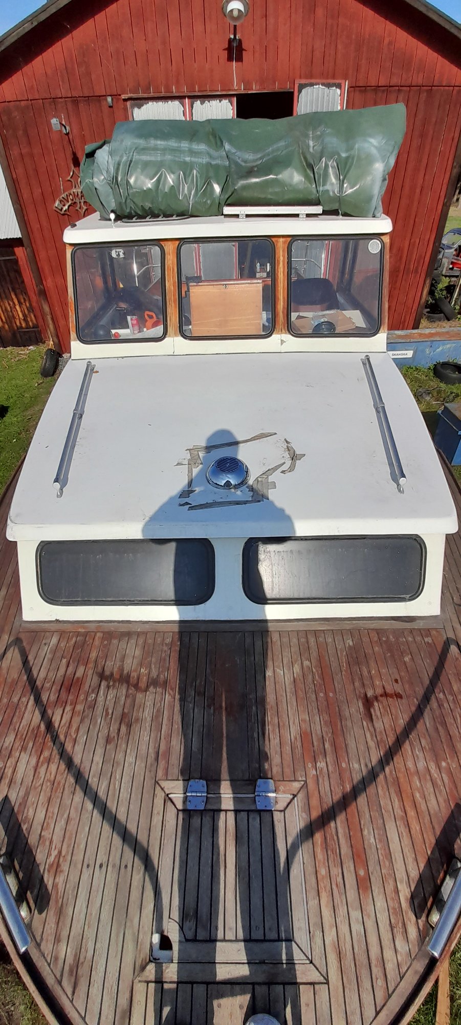

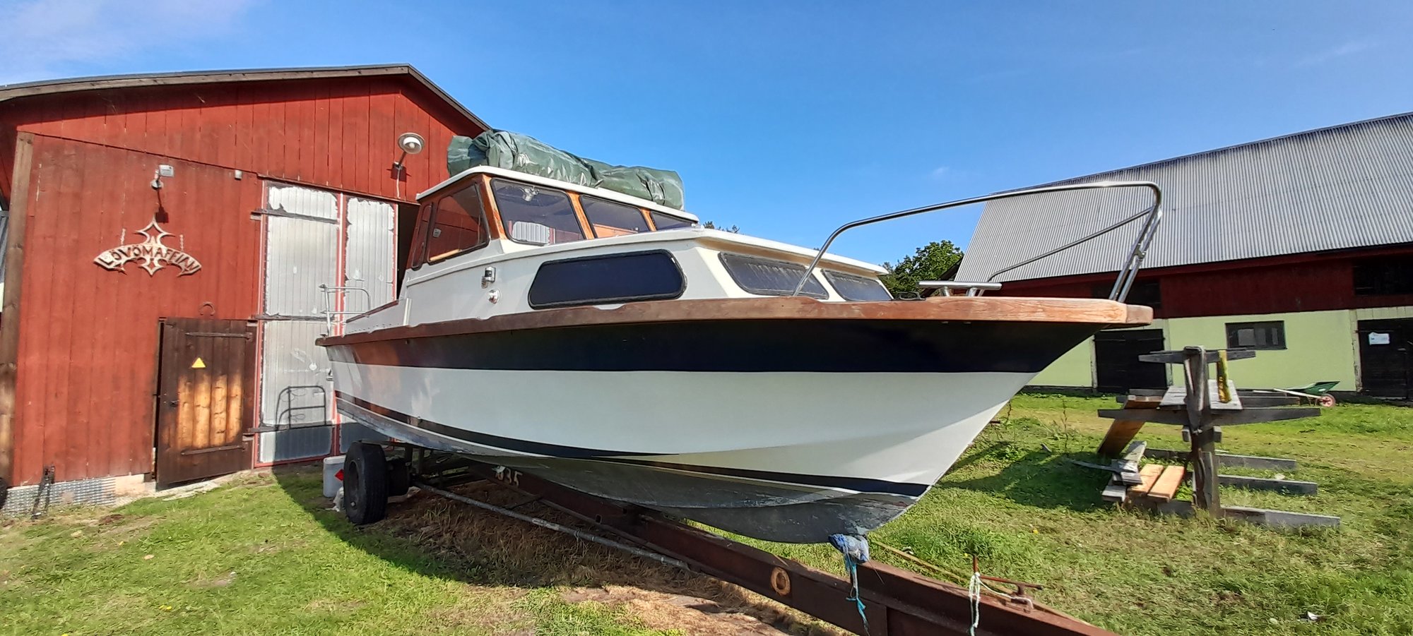

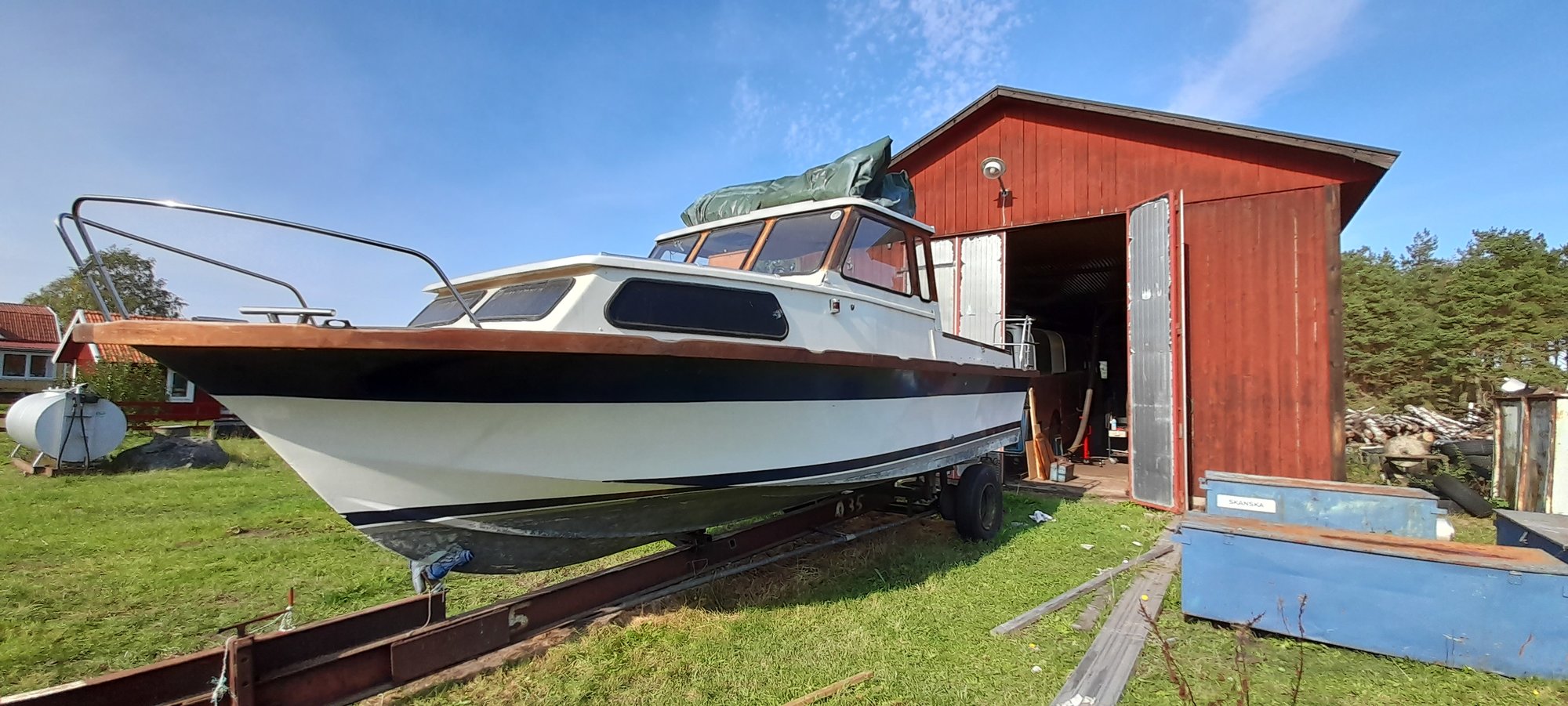

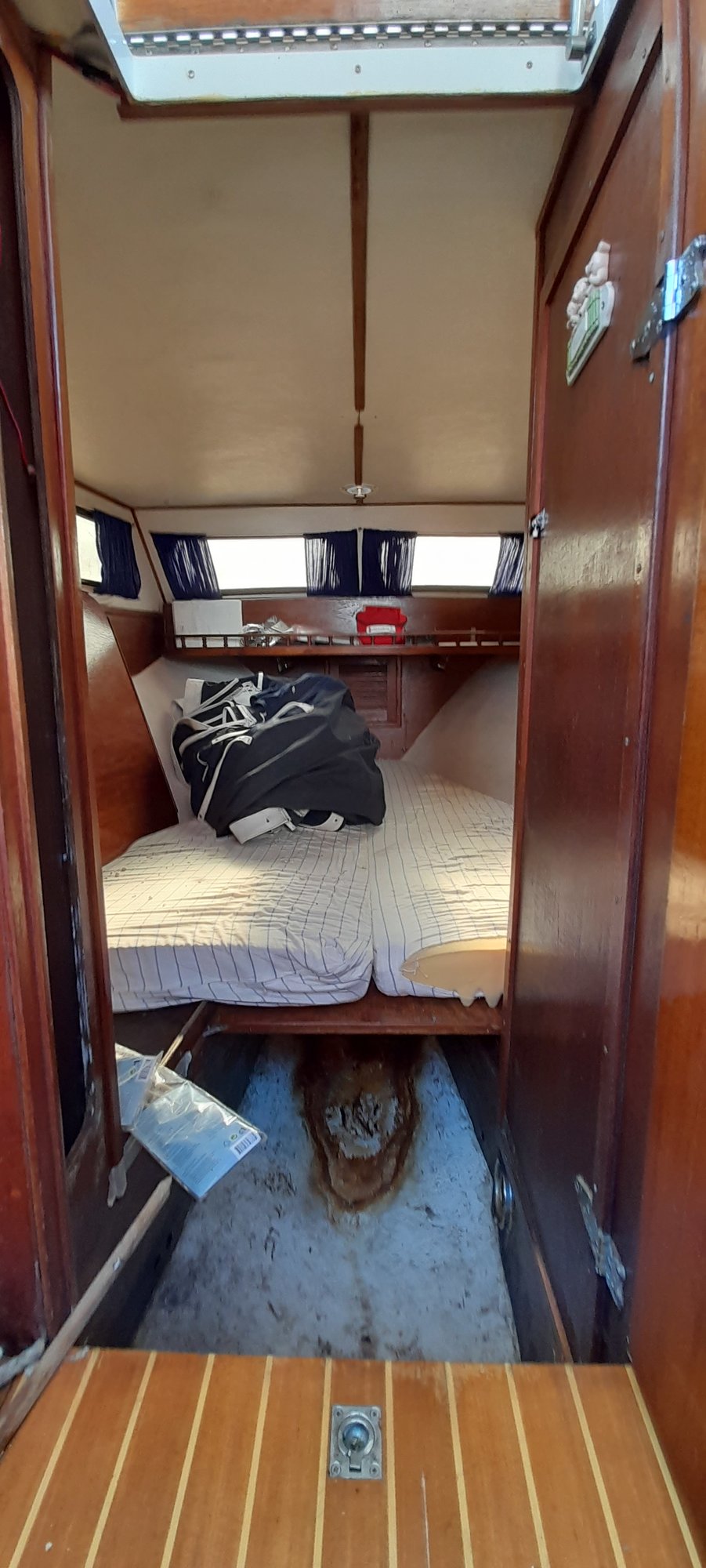

Bildbomb!
Som utlovat sĂ„ kommer hĂ€r lite bilder, pĂ„ en vÀÀÀldigt skitig och stökig bĂ„t. Men under renovering sĂ„ antar jag att det fĂ„r se ut sĂ„? 😁

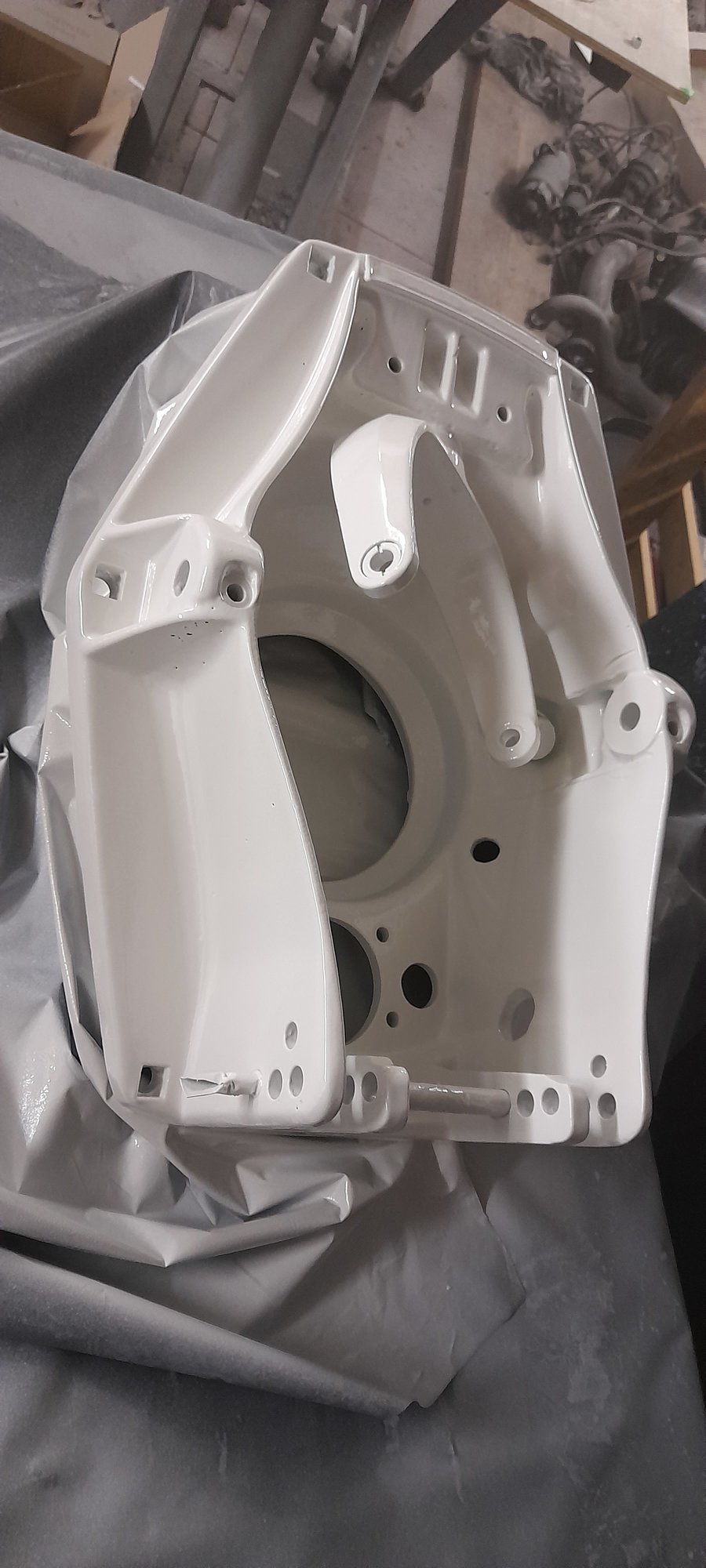

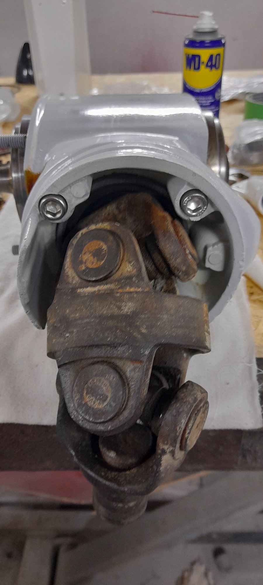

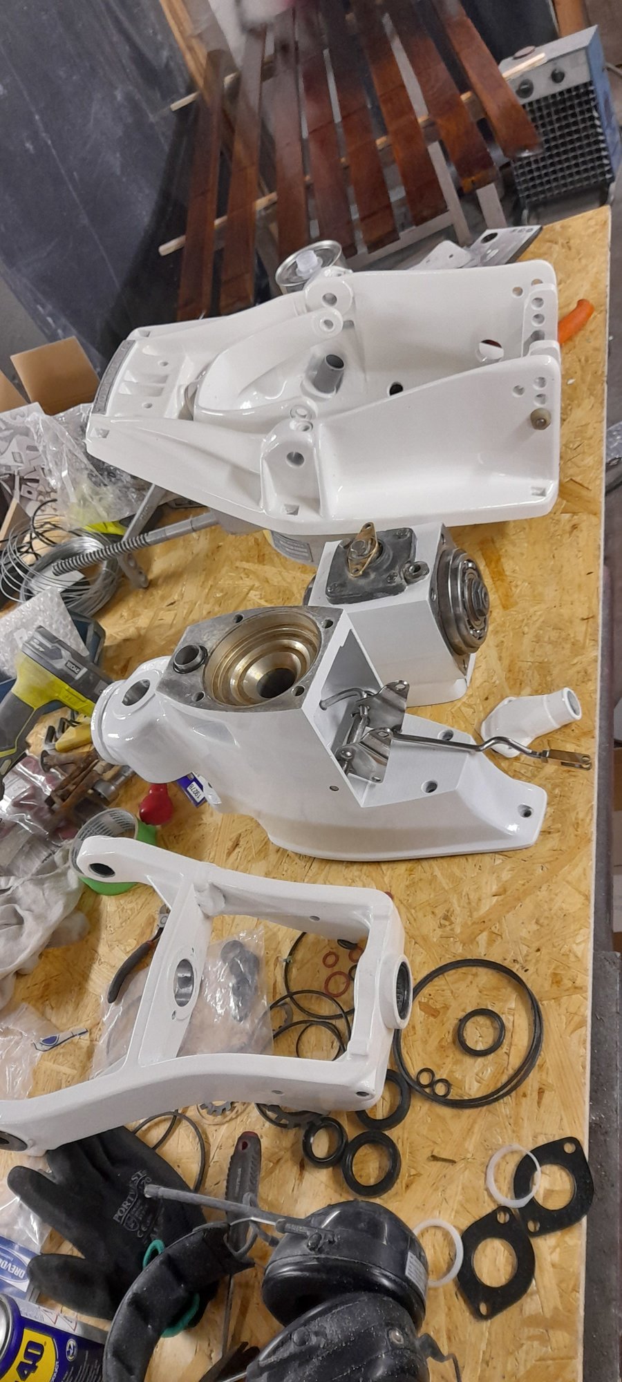

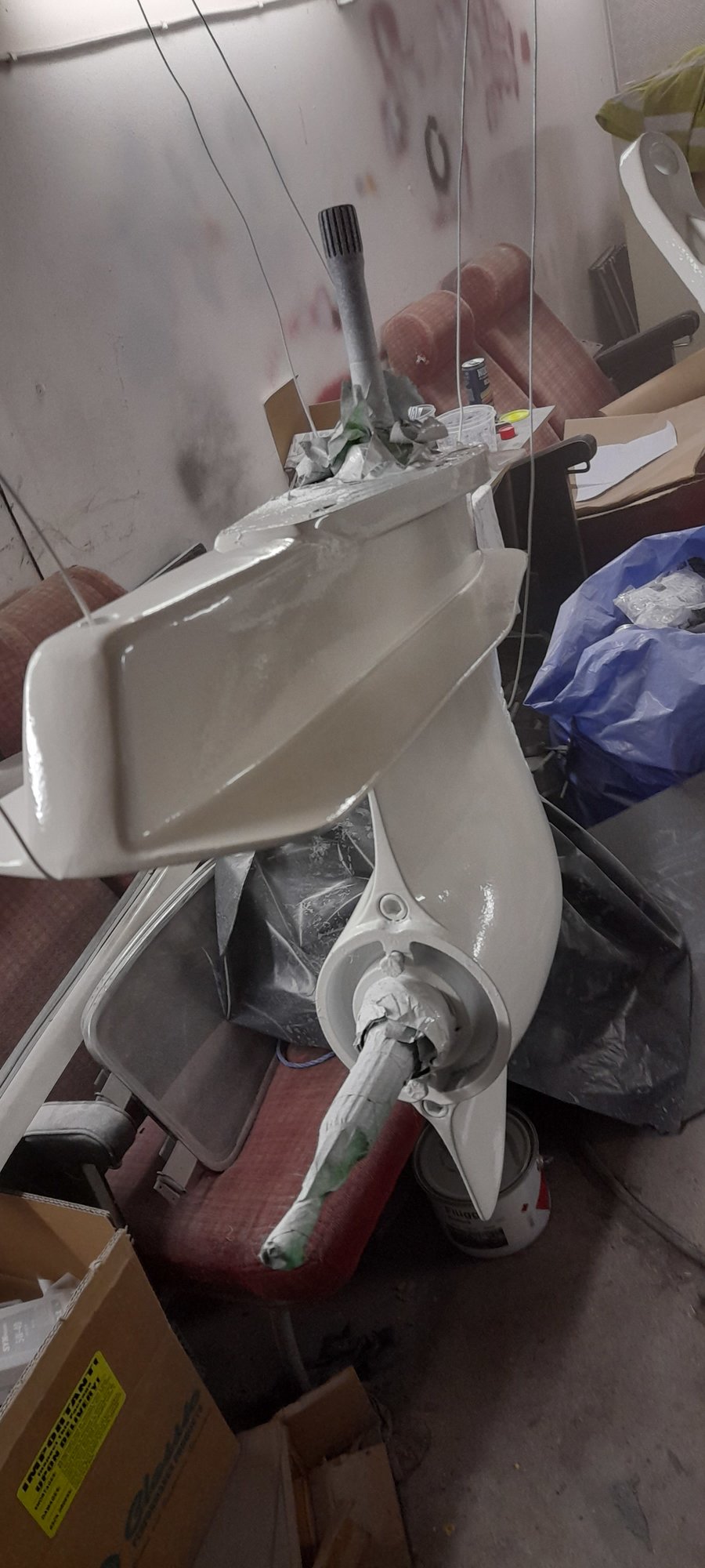

Det har varit lite motgÄngar men nu börjar drevet bli fÀrdigt. Jag ska hÀmta ut sista delarna som krÀvs för ihopsÀttning imorgon sÄ i helgen ska det bli fÀrdigt!
Jag var lite dumsnĂ„l i början och grundade alla delar med biltemas aluminium primer. Sen lade jag pĂ„ den svindyra "blĂ„-grĂ„" fĂ€rgen, sĂ€kert 4-5 burkar helt i onödan. För efter ca 1 vecka sĂ„ hade allt krackelerat... 😮
SĂ„ efter det köpte jag svindyr 2K primer istĂ€llet och la pĂ„. Och nu efter mĂ„nga burkar vit fĂ€rg och klarlack sĂ„ har jag fĂ„tt en rĂ€tt sĂ„ bra finish! đŸ€©
Styrgaffeln fick jag inte ur hur mycket jag Àn försökte, ville inte ha sönder den sÄ den fick helt enkelt sitta kvar...
20210409_125722.thumb.jpg.3892782316301104e792a5f800a9cae2.jpg20210409_125733.thumb.jpg.5c36785772187931248a37f1a69fc504.jpg

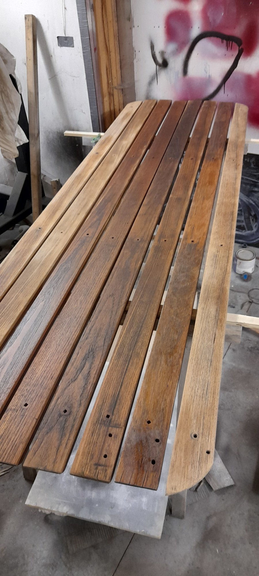

Även badbryggan har fĂ„tt sig en slipning och typ 10 lager fernissa. Kan sĂ€ga att den var precis spygrön och uppsprucken undertill.
20210410_183557.thumb.jpg.e322ce1c4e88e96a7fc85524768d5d33.jpg20210402_135834.thumb.jpg.8dae9009b9174815a8af22718baf01b8.jpg

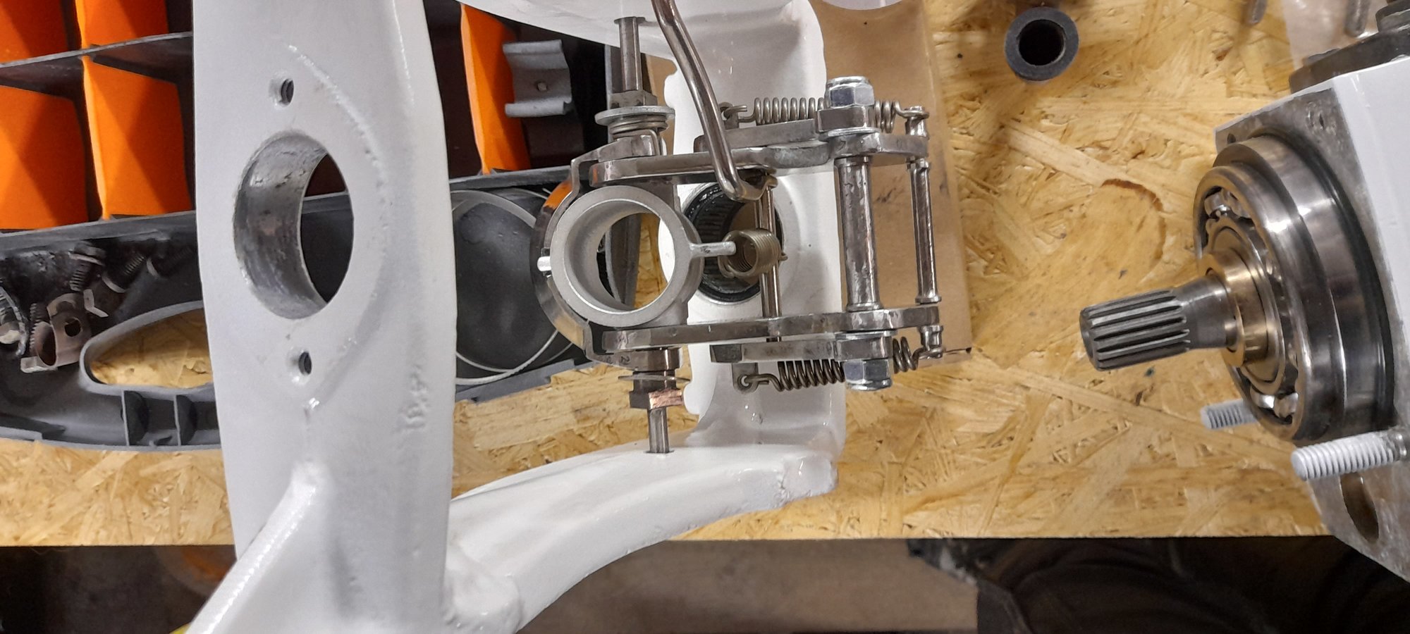

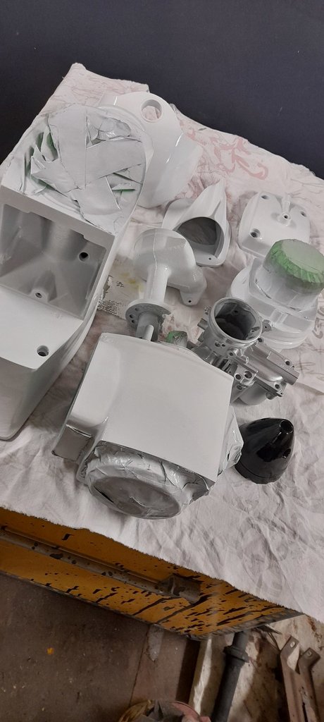

Förgasaren har fĂ„tt sig en ordentlig rengöring och ny lack. Även köpt renoveringssats och monterat i allt nytt och frĂ€scht.
Bild pÄ den krackelerade fÀrgen.
ALLA delar Àr alltsÄ blÀstrade, slipade och lackade tvÄ gÄnger.. Har man inte jobb sÄ skaffar man sig!
Limpan var rÀtt vissen invÀndigt.
Har karvat, kört med lÄng stÄltrissa till skruvdragare och blÀstrat invÀndigt sÄ gott jag kunde. Nu efter blockering av kanaler och test med tryckluft sÄ har jag bra flöde genom alla kanaler och inga lÀckage!
Även dessa delar fick lite ny fĂ€rg
TvÀttat rent, slipat bort all oxid och polerat upp alla delar till backhackarna.
Monteringen utav nya fjÀdrar var ju ett test utav temperamentet..

SÄg att jag inte lagt upp nÄgon bild pÄ motorn, men den har varit fÀrdig sen i somras sÄ den ligger pÄ en trave dÀck nu och vÀntar pÄ att fÄ lyftas i sÄ fort arbetet runt omkring Àr klart.
Har Àven bytt dom 4 insex bultarna till dubbellagerboxen dÄ jag ville byta packboxen dÀr inne. Och det var ett projekt bara det. Slutade med att svetsen fick komma fram men vi fick loss det till slut sÄ nu sitter nya rostfria bultar med loctite pÄ plats.
Lite skillnad pĂ„ drevet nu mot nĂ€r jag började 😂

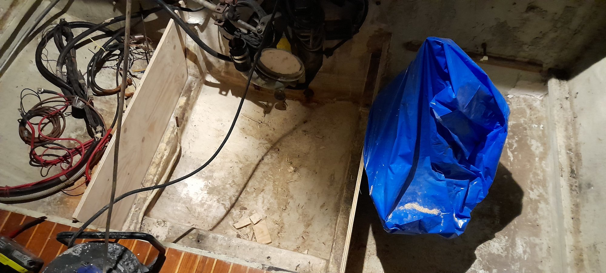

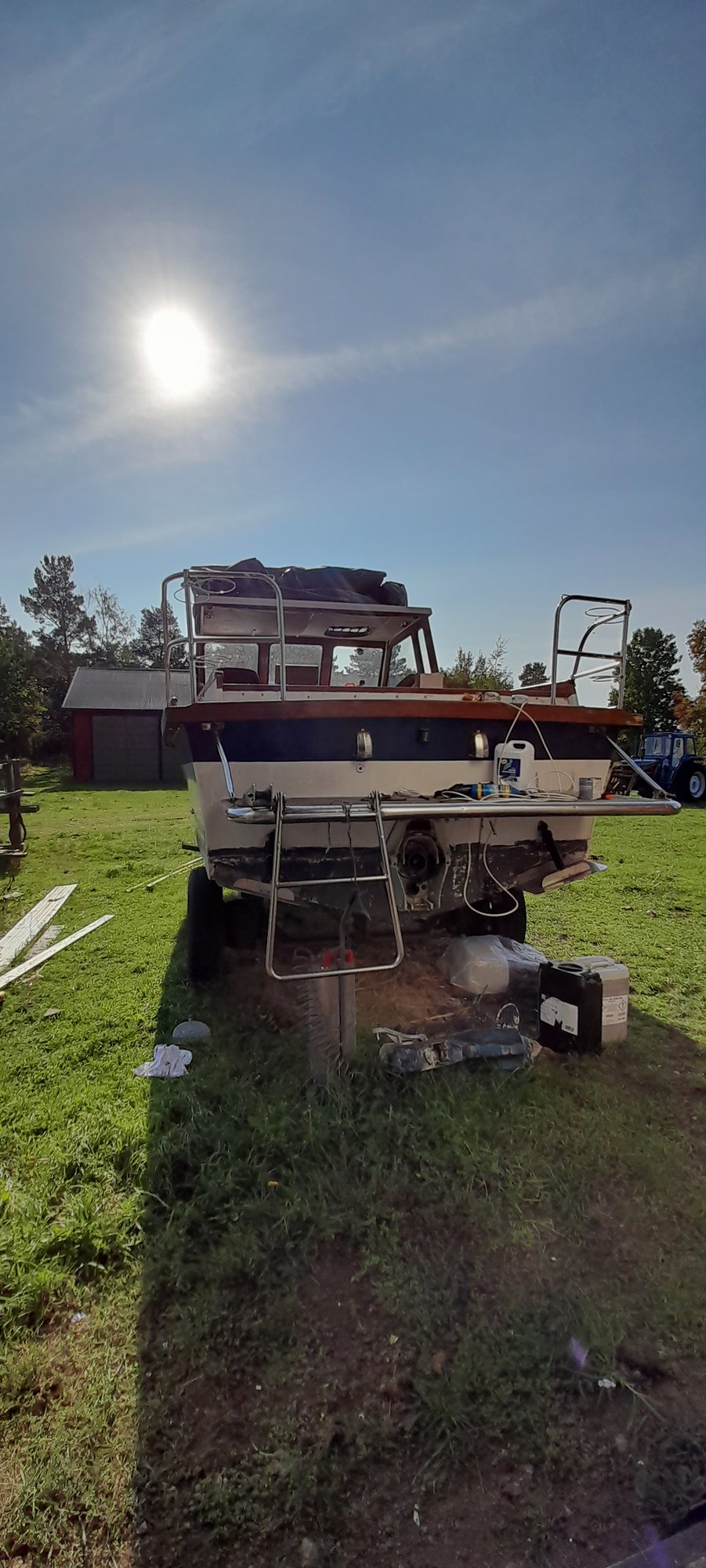

Jag har Ă€ven rivit ur gamla motorlĂ„dan dĂ„ dom skivorna var murkna. Konstigt nog sĂ„ var dom plastade pĂ„ alla sidor förutom dom emot motorn đŸ€” Men nya skivor sitter pĂ„ plats och ska plastas in. Ska Ă€ven ge mig pĂ„ att banta lite elkablar dĂ„ dom verkar dragit en ny hĂ€rva till motorn sĂ„ dĂ€r sitter tvĂ„ idag...
