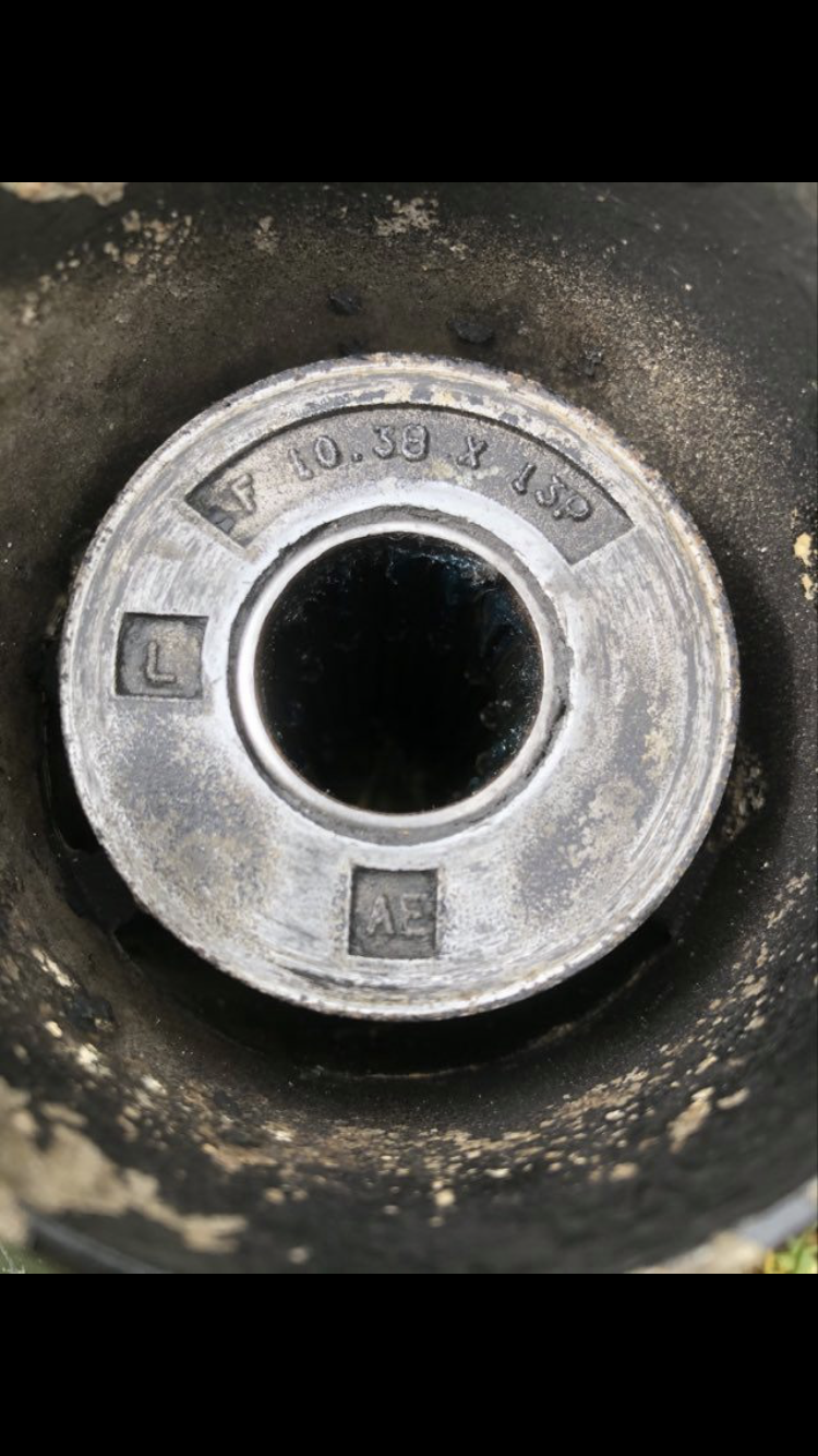

Hej, gammal sliten propeller utan siffror, hittar endast detta.. vilken propeller ska jag ha?
är en äldre mercury 40hk 2t

Ja de förstås, nej den är ganska skadad så skulle behöva en ny, därför jag vill få fram vad det är för propeller 😂🙂 glömde nämna de, med sliten menade jag att numrena är bortslipade på den

Det står ju i klartext vilken propeller det är, dvs diameter x stigning 10,38 x 13 tum och den är vänstervriden står ett L (left)
Men oj cristerN! Jag är inte hemma med dessa saker! Jag ville bara veta vilken propeller jag har, båt är oväsentligt när jag vill ha en lika propeller .
tack Gelis!

När båten går bra med den nuvarande propeller, varför byta till en annan sort? Vill ha en likadan fast en hel
