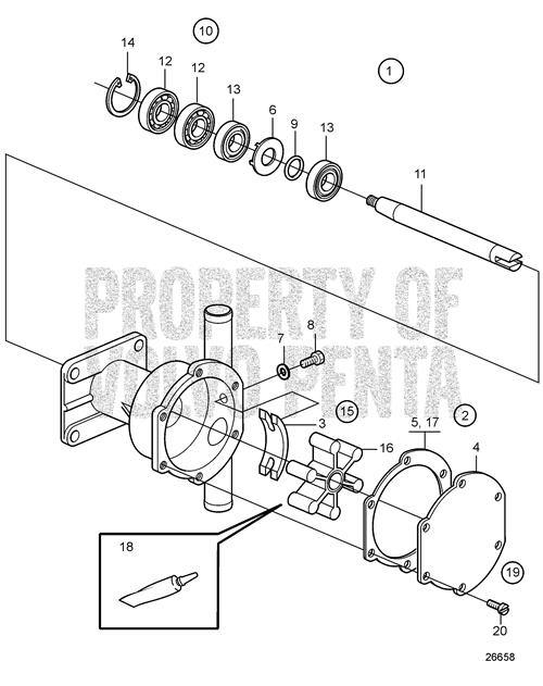

Jag har precis köpt en Albin 25. Vid provkörningen funkade motorn fint, men nu sprutar det ut vatten från kylvattenpumpen. Motorn är en Volvo Penta MD17C. Det är ett litet hål precis ovanför impellern, enligt instruktionsboken ska det sitta en skruv i hålet. Men nu är det bara ett hål, och där sprutar det ut vatten.
Nu till mina frågor:
1. Är det någon som vet om skruven behöver vara av något särskilt material för att inte riskera att skada motorn/ärga fast?
2. Är det någon som råkar veta dimensionen på skruven? Jag hittar tyvärr inte det i handboken.
stort tack på förhand!

Nja inte bara att sätta i en skruv i hålet, skruven håller kammen som böjer av bladen på impellern så att den kan pumpa.
Du får ta av locket, pilla ut kammen och ta med dig den till någon som säljer skruv så att du får en som passar.

Om vi hittar skruven, räcker det med att skruva tillbaka den, eller behöver vi ändå skruva av locket och se till att skruven sitter rätt i kammen?

”Ja, det räcker att sätta tillbaka den”, eller ”ja, man måste skruva av locket och se till att skruven sitter rätt i kammen”?
Nu är nämligen skruven uppfiskad och rengjord.
ursäkta läste inte helt rätt, du måste kolla att kammen sitter rätt dvs ta bort locket

Jag ser ingen kam, ska jag gissa att den hunnit försvinna?
Passa på och byt impeller.
Nu verkar inte din pumps lock se lika ut med denna men här ser du hur kammen ska sitta.
Nu är det svårt att se på bilden men sitter det inte en mässing/brons slitbana där vid skruven.
Jo, jag tror allt att kammen är där den skall vara, annars hade inte bladen på impellern varit böjda.
Om du tar bort packningen också så skall du se att du ser kammen bättre. Är locket slitet på insidan så byt det med, om om det rinner vatten mellan impell och lock så får du inte full funktion på pumpen.
Personligen hade jag köpt en helt ny pump, då vet jag att det funkar, kylningen är viktig.
Ja, impeller (och packning) behöver uppenbarligen bytas...
Fantastiskt! Som jag förstår det är det alltså 3:an på sprängskissen som är kammen som ska hållas fast av skruven.

Tack! Byter packning och impeller nu. Ska kolla locket.
15 minuter sedan skrev Petsa:
Ja.
Jag hade däremot satt fast skruven (innan packningen lossas och kammen sitter i läge) och sedan bytt impeller och packning. Brukar följa med packning med impellern.
Däremot skall man inte alltid byta det som inte med säkerhet är trasigt bara för att "vara säker", även om många förespråkar det. Allt är en avvägning av kostnad och risk, och även om kylningen är viktig så fungerade ju allt bra ända tills skruven kom lös. Då är nog inte locket så slitet att det äventyrar kylningen än på länge. För motorn är gammal och en pump till den som inte är lika begagnad som den du har, kommer kosta en hel del pengar. Antagligen helt i onödan.

Ja sådana pumpar har jag mekat mycket med, likadana sommarn och större modeller.
Som @IngemarE skriver skall man inte byta i onödan, annat vore det den läckte kroniskt eller var utsliten på något vis.
Jag tycker att jag kan se den där kammen högts upp i pumphuset, där den skall vara. Min erfarenhet är att dessa kammar fastnar rätt hårt och kan kräva övertalning medelst gammal skruvmejsel och hammare för att lossna.
Om du nu inte redan har skruvat ihop grejerna så lägg litet Locktite gänglåsningsvätska på skruven, i nödfall kan samma firmas snabblim, superlim funka också, så skruvar den inte ur sig nån mer gång.
Sen senaste pumpen jag höll på med saknade också skruv, jag var osäker på vad det var från början, det var ingen metrisk skruv som passade så jag borrade upp och gängade för M4 (eller om det var M5, det var längesedan) och använde rostfri/syrafast skruv, men det är inte riktigt rätt det skall vara mässningskruv. Packning klippte jag till av ett ark packningsmaterial från Biltema.
Impeller har du förstås en i reserv ombord!?
Tack för många och nyanserade svar! Har skruvat tillbaka skruven, avvaktar med att byta impeller och packning. Kan hålla med om att inte byta det som inte är trasigt. Reservimpellern får ligga kvar i förpackningen. Allt verkar funka som det ska, ser inget läckage.
