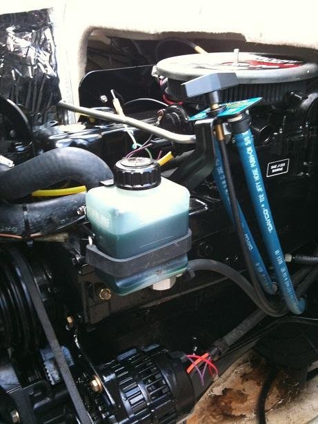

Kan det vara denna plastburk med rödaktig vätskaIMG_4035.thumb.jpg.3b16b1a97d88ec28975ae67af213106c.jpg? Visar att nivån är över vid kall motor.
Hej,du fick just svar av en av de kunnigaste på forumet.Har du ingen instruktionsbok på motorn så du kan se var saker sitter?Drevoljebehållaren sitter framför oljefiltret.Du tittar på expansionskärlet till sötvattenkylningen som är fylld med glykolblandning.Om du söker på larm 4,3mpi kommer du att finna hur mkt som helst att läsa här.//Thomas

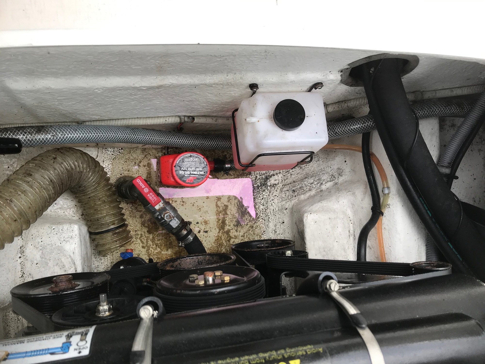

Såhär brukar drevoljebehållaren se ut på Mercruiser.

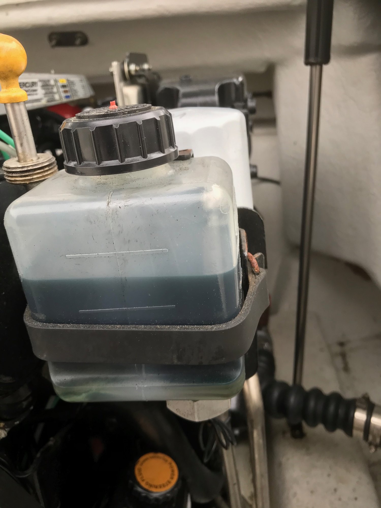

Så här ser min behållare ut för drevoljan. Nivån ligger mitt mellan strecken.
Borde väl vara ok.

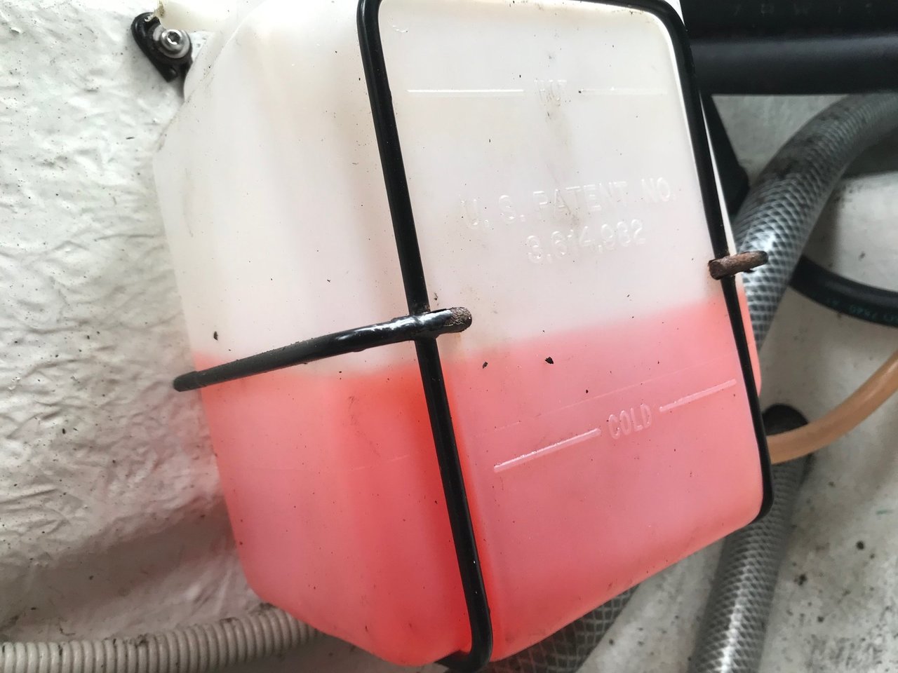

Första bilden som postades i tråden, behållaren med den röda vätskan, är expansionstanken för sötvattenkylningen. Den står på nivån "cold" när vätskan är kall, och expanderar några centimeter uppåt när motorn är varm.
