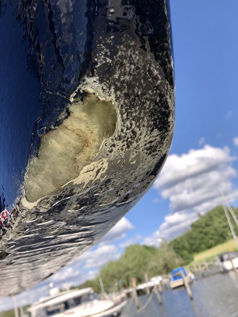

Hej, tack för svar och ursäkta att jag uppdaterar sent! Bifogar bilder på skadan. Valde att låta båten vara i vattnet och ha en segelsommar så fixar jag detta till våren.
Det ser inte ut som ”en liten smäll”!
Är det två olika skador du fotat eller är det samma?
9 minuter sedan skrev ChristerN:
Det är två olika märken men som antagligen är från samma skada.
Tycker du det är en rejäl smäll? Ser ut som att det skavt av en bit av plasten, tänkte att jag spacklar till det med epoxi inför nästa säsong. Båten seglar bra och jag tror inte att något mer kan gå sönder an att låta den vara i vattnet.
Eller vad tror du?
Bifogar en till bild om det hjälper.
Redigerad av DennisTheMenace
Bifogade bild
10 timmar sedan skrev DennisTheMenace:
Ja, det tycker jag på sätt och vis.
Det ser ut som om en bit plast är borta och att det är ett mellanrum mellan plasten och skum (?) innanför. Är det skum innanför måste det torka ordentligt innan det spacklas men jag kan inte fatta att det kan vara det då ytan på kölen skulle vara väldigt skör om det är skum mellan bly och gelcoat.
2 minuter sedan skrev ChristerN:
Jag ska ta och höra med någon båtreparatör då!
Jag skulle låta någon titta på det. Jag, som många andra här, har slagit i stenar och annat flera gånger. Men jag har aldrig sett en skada som liknar den där. Märklig konstruktion skulle jag säga. Framkanten på kölen slår man ju i löst lite då och då när man skall lägga till mot en klippa. Det skall den ju tåla tycker jag. Om kölen är konstruerad som det ser ut på bilderna så skulle jag inför kommande säsonger fundera på att förstärka den på något sätt på framkanten och under.
När du tar upp båten till hösten bör du ge skadorna möjlighet att torka under vintern. Det kan innebära att du behöver slipa upp mer. Om det nu, mot förmodan, är skum i kölen kanske delar av det behöver skrapas ur för att det skall kunna torka så du kan fixa skadan till våren.
Om det finns mycket fukt i kölen och fukten inte tillåts försvinna ut finns risk att du får frostsprängning när/om det fryser till vintern. Då får du mer att laga.
Jag hade gjort ett lite tidigare säsongsavslut och sett till att öppna upp (om det behövs) så skadan kan torka ut ordentligt. För som jag förstod ligger båten i sjön..?

Jag själv ser inte att det är skum, vad får er att tänka det? Är det färgen, att det är ljust? Båten har en inplastad blyköl vilket jag inte har erfarenhet från sedan innan. Däremot tänker jag att det är en bit av plasten som har skrapats bort men att det inte har nått in till blyt. Jag kommer inte riktigt ihåg men jag tror allt var hårt när kände på det.
Har mailat en båtreparatör men truckföraren som lyfte båten tyckte inte skadan såg så farlig ut.
10 minuter sedan skrev DennisTheMenace:
Det ser ut på bilderna som att det skulle kunna vara skum. Men eftersom så inte är fallet utan det är plast blir det betydligt lättare att hantera. Se bara till så det kan torka ut under vintern så är du i hamnför lagning till våren...om man tillåts ordvitsa lite. 😀

Slipa, såga hacka bort allt sprucket och skadat. Låt torka till i vår. Tvätta med aceton och spackla med armerad polyesterspackel. Spackel med glasfiber i som är starkare än filler. Slipa till snyggt och ytbehandla.
Det är tipset från en före detta IF-ägare som haft många smällar på den inplastade kölen.
