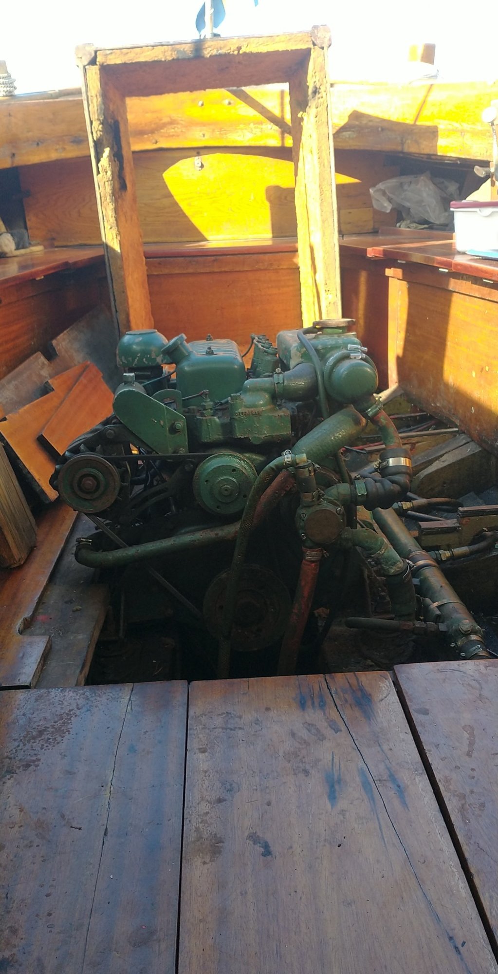

Niksaw 4 Postad 2 Mars , 2022 Hej! Ny i forumet & har fått för mig att köpa en Henåsnipa 25 fot med akterruff med en Perkins 4.108 i. Har inte kollat på den än. Är Perkinsmotorn originalmotor i Henåsnipan? Hur dyrt/billigt är det med reservdelar? Bra sida för sånt? Vilken kan man ersätta den med om den havererar? Vet inte tillverkningsår (än) på varken båt eller motor, men bör väl vara slutet av 70-tal, början på 80-tal? Tar tacksamt emot alla tips, varningar, visdomar, länkar… Dela detta inlägg Länk till inlägg Dela på andra webbplatser
Niko_okin 12 Postad 2 Mars , 2022 7 timmar sedan skrev Niksaw: Hej! Ny i forumet & har fått för mig att köpa en Henåsnipa 25 fot med akterruff med en Perkins 4.108 i. Har inte kollat på den än. Är Perkinsmotorn originalmotor i Henåsnipan? Hur dyrt/billigt är det med reservdelar? Bra sida för sånt? Vilken kan man ersätta den med om den havererar? Vet inte tillverkningsår (än) på varken båt eller motor, men bör väl vara slutet av 70-tal, början på 80-tal? Tar tacksamt emot alla tips, varningar, visdomar, länkar… Hej! Kul att du tittar på Perkins! Jag har en 4.107, den är nästan identisk med 4.108, förutom att 4.108:an är lite större och starkare. Dessa motorer är väldigt lättmeckade dieslar, det finns gott om packningar på internet, men få hela reservdelar. En utländsk sida som har lite packningar är https://www.parts4engines.com/perkins-4-108-4-108m/ och en lokal säljare är https://www.traktordelar.net/motorsatser/perkins-motordelar/4108-1/ Det kanske är så att motorn läcker olja, det är inget att oroa sig för, Perkins ska läcka olja, det är en engelsk motor. Det är ytterst få på utländska forum som skrivit att deras motorer inte läcker olja. Men en klar majoritet av motorerna läcker lite. När du är där och testkör motorn så kan du lägga en ren plåt, t.ex. en bakplåt under motorn så fångar den upp olja, då kan du sedan också se varifrån det läcker. Om det är mer en någon droppe ibland så är det dags att åtgärda, kan räcka kortvarigt med att dra åt lite skruvar. Annars är det nog dags för en ny packning. Men dom finns ju överallt!(om man ser på länkarna) Det är en kompromiss man får ta tycker jag när man i övrigt har en slitstarkt engelsk diesel. Den är relativt lågvarvig och drar för mig ca 2.5 liter diesel i timmen när jag kör på ca. 40% gas. Det ökar inte med mer än drygt en liter om jag skulle gasa, säg 70%. Det finns för och nackdelar med den, skulle du ha en modern motor så skulle den inte ha ett lika härligt ljud och den skulle inte vara lika snygg. Hade jag fått chansen att göra om köpet av min älskade Perkins så hade jag gjort det vilken dag som helst. Tack för mig :) 1 Dela detta inlägg Länk till inlägg Dela på andra webbplatser
Georg_Ohm 5 065 Postad 2 Mars , 2022 7 timmar sedan skrev Niksaw: Hej! Ny i forumet & har fått för mig att köpa en Henåsnipa 25 fot med akterruff med en Perkins 4.108 i. Har inte kollat på den än. Är Perkinsmotorn originalmotor i Henåsnipan? Hur dyrt/billigt är det med reservdelar? Bra sida för sånt? Vilken kan man ersätta den med om den havererar? Vet inte tillverkningsår (än) på varken båt eller motor, men bör väl vara slutet av 70-tal, början på 80-tal? Tar tacksamt emot alla tips, varningar, visdomar, länkar… Hej! Välkommen hit! Henåsnipan tillverkades i några olika varianter, den såldes även halvfabrikat, eller bara som ett tomt skrov. Vid beställning var det köparen som avgjorde vad det skalle vara för motor man satte i. Det var nog lika vanligt med Volvo-Penta, Yanmar som Perkins. Dessutom kan det ju mycket väl vara så att motorn blivit utbytt under åren som gått. Så den delen av din fråga är ju svår att svara på. Vi hade en i "familjerederiet" en gång, den hade en trecylindrig Volvo-Penta, MD3A om jag inte minns fel. Perkins motorer är ju spridda över hela världen, dom finns inte bara i båtar utan i allehanda traktorer och andra maskiner. Den klassiska Land-Rovern hade under en tid en fyrcylindrig Perkins som exempel. Så det är nog inga problem att få tag på nya eller begagnade reservdelar. Visst är det möjligt att relativt enkelt lyfta ur den gamla motorn och lyfta i någon annan, fabriksny, renoverad eller vad som helst, men om du byter motortyp är det inte säkert att motorfästen och anslutningen till propelleraxeln vid backslaget passar. Det är ju väldigt vanligt att båtarna överlever sina motorer med god marginal. Vad du skall kolla som spekulant är ju motorns kondition, om den är sjövattenkyld eller om den har färskvatten/sötvattenkylning. Motorer som har sjövattenkylning, alltså där man pumpar in havets vatten direkt i motorns kylkanaler brukar ha en rätt så begränsad livslängd, iallfall om man har Skagerack och Kattegatt som hemmafarvatten. Reservdelar till själva båten är synnerligen universella, de kan nog hittas i vilken båttillbehörsbutik som helst. Sedan är det säkert så att utrustningen och dess standard skiljer sig mellan olika båtindivider. Jag hade precis för mig att Henåsnipan fortfarande tillverkas, men jag finner inget fog för det idag. Jag kanske blandar ihop den med Käringösnipan, som man fortfarande kan beställa ny, liksom Henåjullen, den senare är en annan båttyp, men även den har sitt släktskap med de bohuslänska bruksbåtarna, allmogebåtarna. Min erfarenhet av Henåsnipan är att den är liten, trång, rätt så rank om man inte barlastar den ordentligt, den rullar ordentligt i rum sjö, men den uppvisar inga tecken på några otrevliga överraskningar ens i grov sjögång. Käringösnipan uppför sig stabilare i sjön, den är litet längre och litet bredare och har mer hull om aktern, men den kostar också mer. Henåjullen är en trygg båt som uppför sig väldigt väl, och är mer lastdryg. 1 Dela detta inlägg Länk till inlägg Dela på andra webbplatser
Niksaw 4 Postad 2 Mars , 2022 Wow, tack för svaren & engagemanget! Mycket nyttig info. Tack! Får försöka lösa det där med att kolla droppet vid testkörning, vet inte ens var jag ska lägga bakplåt eller dylikt, var läckande olja kommer ut eller om den är monterad så att det är görbart. Laddade hem en gammal manual från 1967 på Perkins 4.108 men hoppas ju att motorn är betydligt nyare än så. Lite tråkigt att höra att snipan rullar mer än jullen, jag har mycket erfarenhet av Henåjullen och älskar den, men rullandet vid lite extra sjön var ett problem för en del. Snipan saknar ju också segel som jag sett som en extra säkerhet på sjön, men jag ville vänta med segelbåt/motorseglare tills jag fått koll på alla kostnader på min nya hamnplats, och då blir en nöjes/fiskesnipa perfekt. Motorn är det mest känsliga, men som Georg sa så verkar det ju finnas massa packningar om inte annat, och jag hittade både reservdelsmotorer, och en komplett för 8000kr. Tack för hjälpen, snabba uttömmande svar och intressant historik, bli inte förvånade om jag återkommer med fler frågor… Dela detta inlägg Länk till inlägg Dela på andra webbplatser
Georg_Ohm 5 065 Postad 2 Mars , 2022 1 timme sedan skrev Niksaw: Wow, tack för svaren & engagemanget! Mycket nyttig info. Tack! Får försöka lösa det där med att kolla droppet vid testkörning, vet inte ens var jag ska lägga bakplåt eller dylikt, var läckande olja kommer ut eller om den är monterad så att det är görbart. Laddade hem en gammal manual från 1967 på Perkins 4.108 men hoppas ju att motorn är betydligt nyare än så. Lite tråkigt att höra att snipan rullar mer än jullen, jag har mycket erfarenhet av Henåjullen och älskar den, men rullandet vid lite extra sjön var ett problem för en del. Snipan saknar ju också segel som jag sett som en extra säkerhet på sjön, men jag ville vänta med segelbåt/motorseglare tills jag fått koll på alla kostnader på min nya hamnplats, och då blir en nöjes/fiskesnipa perfekt. Motorn är det mest känsliga, men som Georg sa så verkar det ju finnas massa packningar om inte annat, och jag hittade både reservdelsmotorer, och en komplett för 8000kr. Tack för hjälpen, snabba uttömmande svar och intressant historik, bli inte förvånade om jag återkommer med fler frågor… Det ligger i snipornas natur att dom rullar. Somliga rullar mer än andra. Jag vet att vi lade natursten under durkarna, det hjälpte väl litet iallafall, man har hört sådana som gjutit med cement, eller samlat balanseringsvikter hos däckverkstäderna, lagt dessa i plastflaskor och sedan i kölsvinet. Grejen med henåsnipan är att den inte har så mycket utrymme under durkarna, så det får inte plats så mycket barlast. Men det jag talar om var förhållanden med mycket gammal sjö på Kråksundgap och Käringöfjorden där man kanske inte skulle vara i en mindre båt över huvud taget, under dom omständigheterna, det gungar och rullar, men det blir inte kritiskt på något vis. I litet större båtar med mer motorstyrka kan man försöka att öka farten och därigenom få en bättre stabilitet genom vågorna, men det finns väl en anledning till att många bohuslänska båtar är 21 fot långa (6,20) det har att göra med vågdalarnas bredd, sägs det, den längden skall tydligen vara någorlunda optimal för båtar på 21 fot, ja jag vet inte... men "de gamle" säger som så... Det kanske också hör ihop med hur mycket plats det fanns i ladorna där man förr byggde allmogebåtar... Men var har du hemmahamnen någonstans, eller rättare sagt, var skall du använda båten? Motorn i en motorbåt är halva båtens värde, så det gäller ju att kalkylera och pruta på priset om nu motorn inte visar sig vara fullgod. Och då vara uppmärksam på vilken sorts kylning motorn har. 2 Dela detta inlägg Länk till inlägg Dela på andra webbplatser
