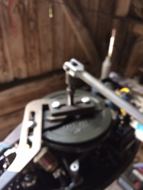

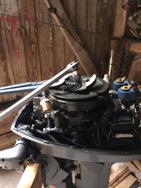

Några bilder.
Den långa fjädern, Lossade muttern med Tändstift hylsa 21mm
Satte dit 2st M10 bult för att hålla  i mot med stor polygrip
Hade en avdragare till bil som passade
Hollde i mot med polygripen, lossade ganska enkelt.

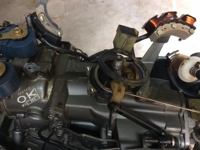

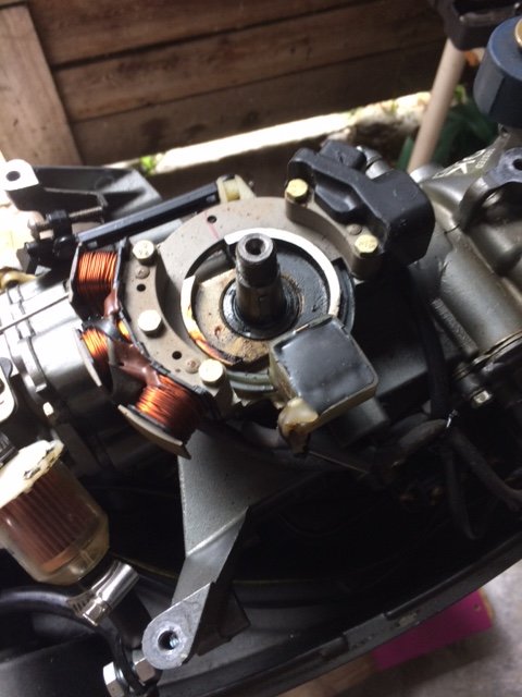

Här ser man spolarna samt pickupen/hall-givaren
Hall-givaren och dess styrring, skiten, rengjord och insmord med marin fet.

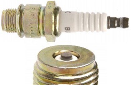

Tändstift fråga, på motorn satt det tändstift NGK BU8H men enligt rekommendationer ska det sitta
NGK BP8H-N-10, kan det vara där av att den misständer?
Tändstift BU8H, utan gjord elektrod.

Dessa Surface Gap rekommenderas inte längre. Sätt i NGK BP8HS10 (BP8HS med förinställda med 1 mm gap) istället. Dessa finns med som alternativ i reservdelslistan till din motor och är betydligt billigare.

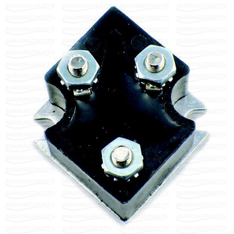

Blir nog bra om inte annat billigt mot original delar, Likriktare 380:-, Regulator. 600:-.
Likriktare:
Regulator:
