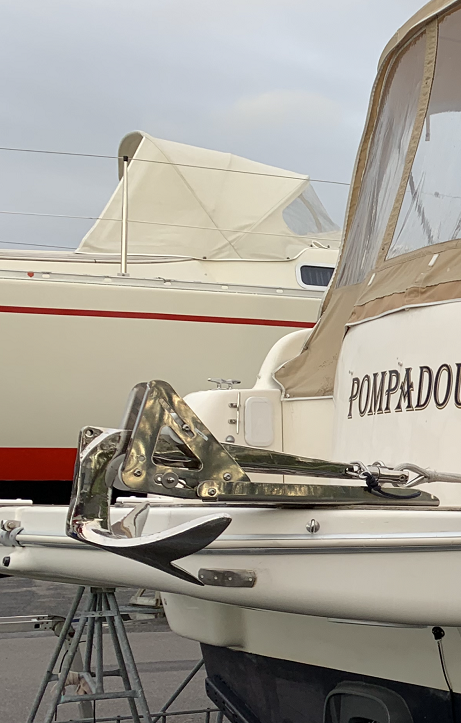

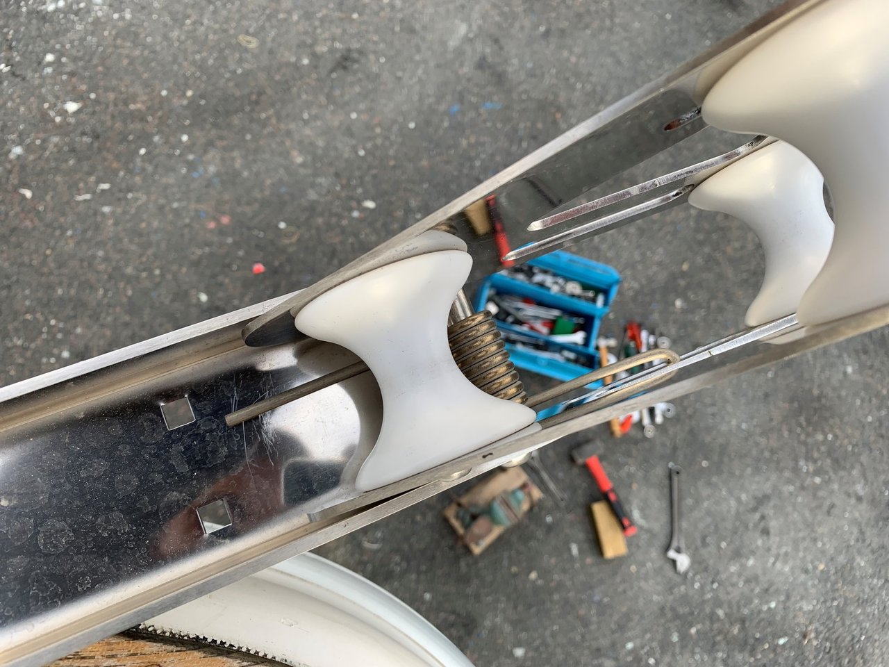

Jag har ett Engbo ankarspel från 2006  Max 34-D där jag under de senaste åren har haft liknande problem som trådskaparen. Den ligger monterad horisontellt med badbrygga.
Jag har gjort allt man kan göra för att få den att fälla ut och har nu slutligen fått den att fungera.
Jag har till och med demontera hela växellådan för att se om det fanns något som kärvade, utan att hitta något som gör den mindre trög.
Det har visat sig att Engbos ankarspel är kända för att vara tröga växellåda och kräver mycket tyngd för att få den att frifälla. Man kan läsa ut det mellan raderna i Engbos/Sleipners support.
Men om du råkar ha en "flack" installation, som jag har, kan man göra följande tills det fungerar.
  1. Byta till den tunnaste linan. Jag gick från 16mm till 14mm.
  2. Tvätta linan varje år i badkaret hemma.
  3. Släppa lite på fjädern som trycker in linan in kabelaren. Inte för mycket så att linan börjar slinta. Man trycker in en skruvmejsel och bänder isär fjädern lite.
  4. Se till att ankaret inte tar i skrovet, när den skall falla i.
  5. Se till att ha en ankarsäkringlina som spänner upp ankaret, så att den kan hänga ut 10 - 20 cm i det inre stoppläget. Den kan kräva en en extra knape för att säkra ankaret. Detta är nog det vanligaste fixet om man pratar med andra Engo-ägare med samma problem.
  6. Se till att du har ett bra baktungt ankare. Det visade sig att mitt ankare i fören ramlade lättare ur än mitt ankare i akterna, om de fick byta plats. De var bägge 10 kg bruce-ankare.
  7. Det mest originella fixet var att monterar in en vridfjäder i ankarställningen som "ökar" vikten på ankaret, när det är uppfällt. Se bild,
    Jag köpte den här,
